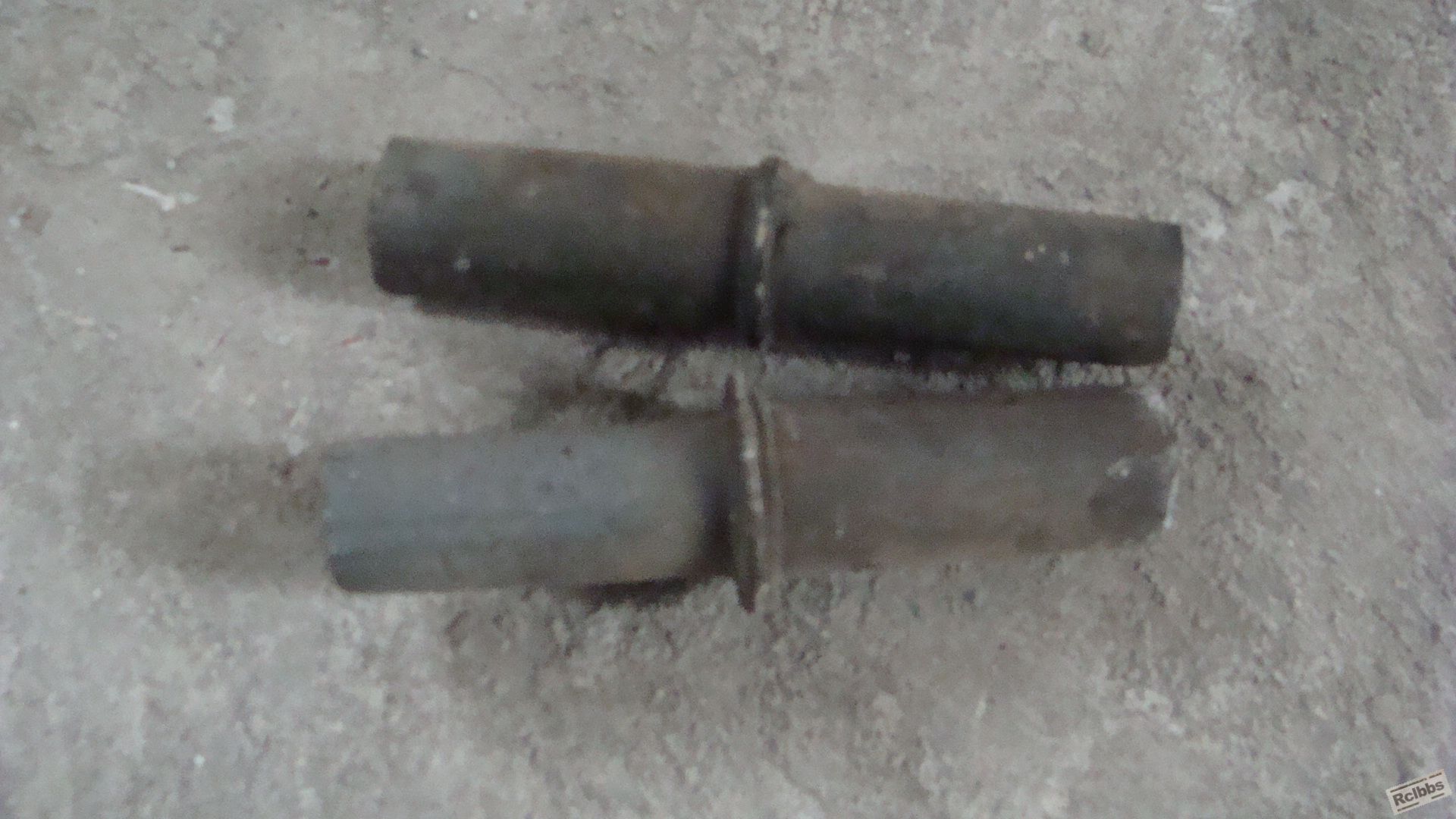

焊缝区受到高温加热影响是一方面原因的,其余断裂位置件应从材料、锻造、热处理、结构及表面加工质量去查找原因,
发表于 2012-12-9 10:44:39 | 显示全部楼层
估计是焊接后没有退火,你拿来直接淬火。W6Mo5Cr4V2在焊接时,热影响区可能就是M了

可以根据裂纹周围的形态和断口颜色,判断裂纹经历的温度范围和开裂的工艺.
(焊接后有退火,在退火过程中裂纹表面会被氧化,氧化物也会沿裂纹深入到一定的深度)
(淬火裂纹,淬火裂纹距离焊缝0.1~0.5mm,裂纹的扩张是距离焊缝越赖越远的,不是平行的)
真空热处理是避免裂纹的有效手段!!!

这个在工具厂是成熟工艺,对焊后带温立即退火,盐浴淬火,有专门挂具,不能加热淬到焊接部位.

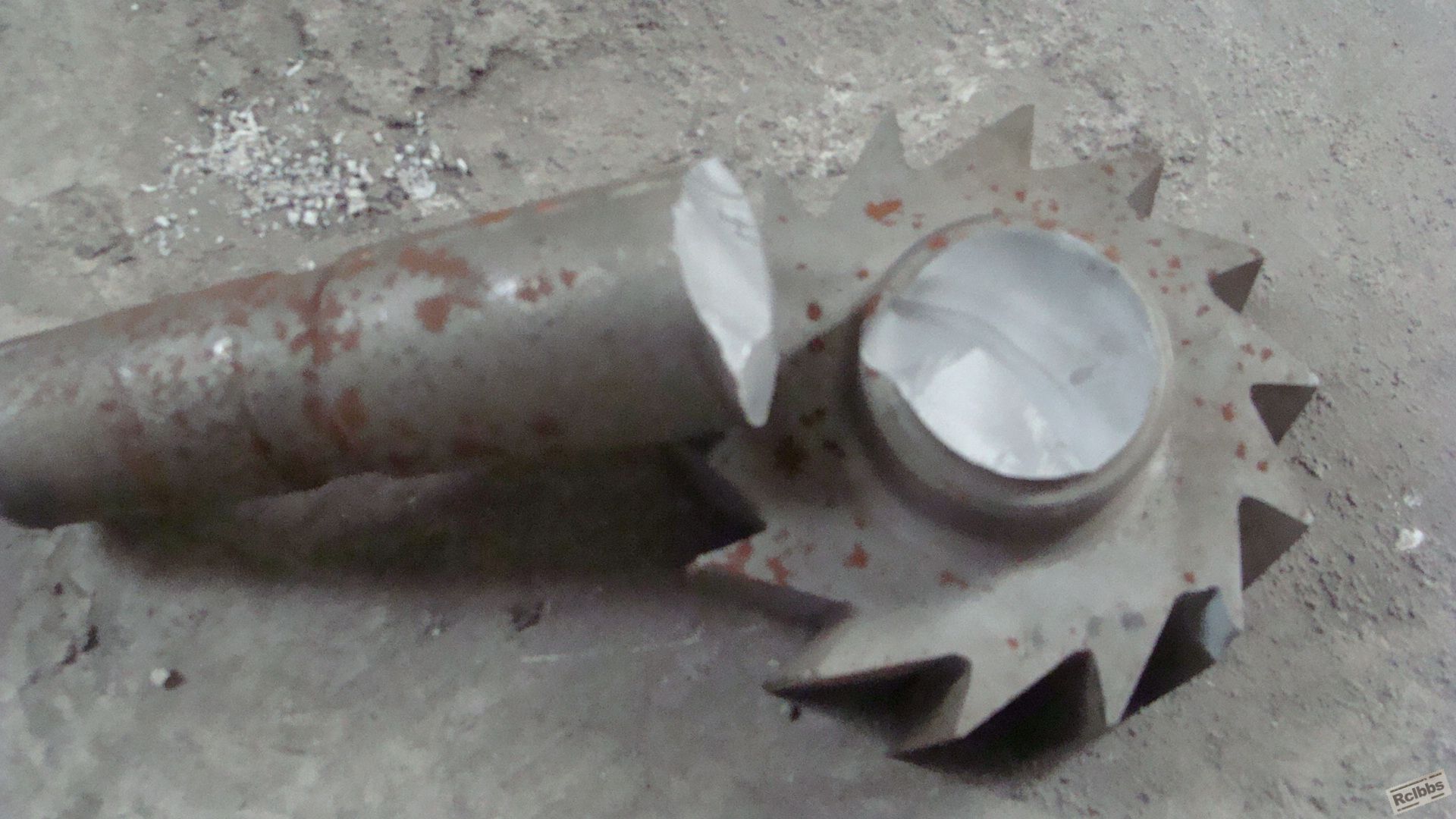

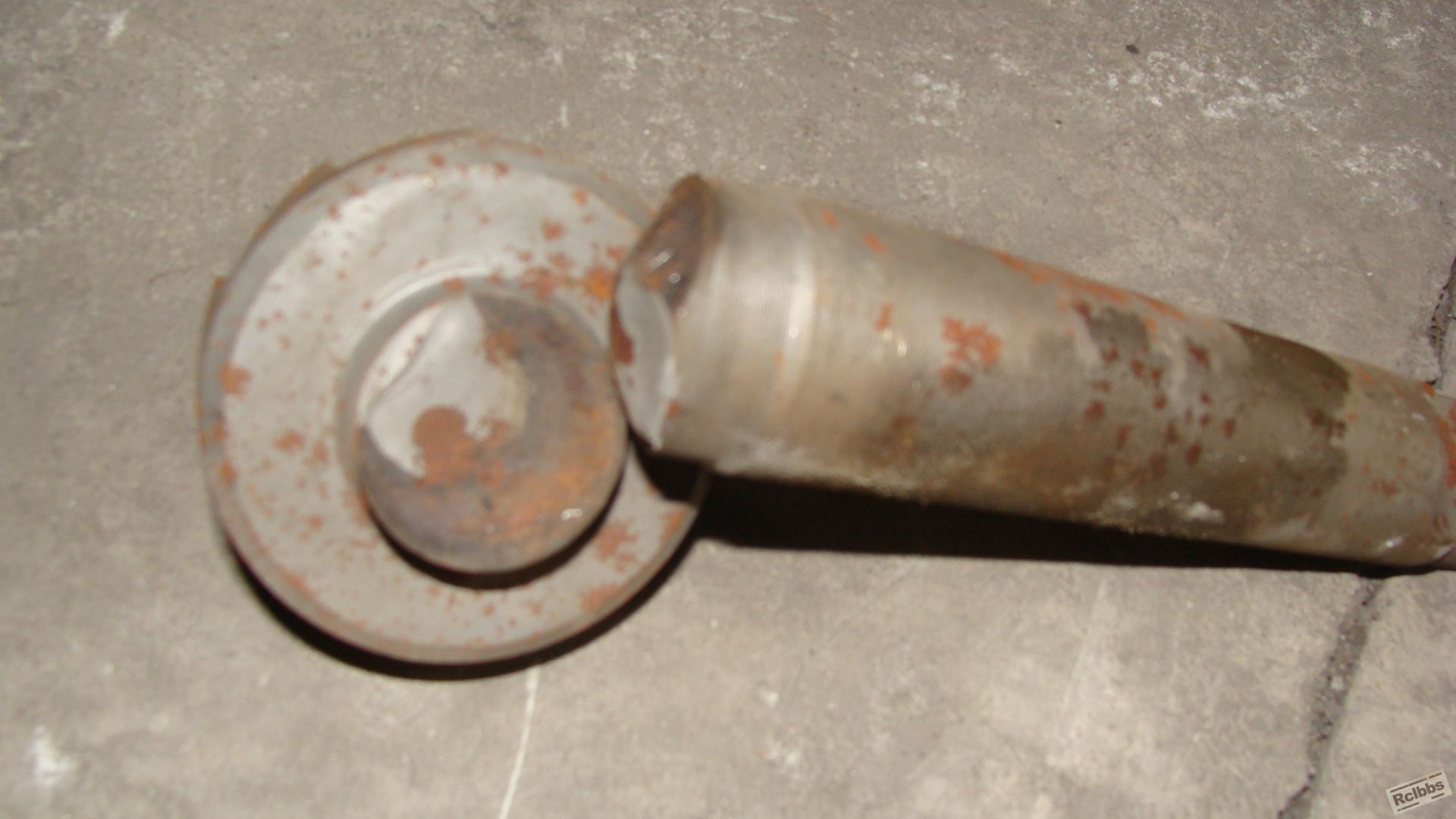

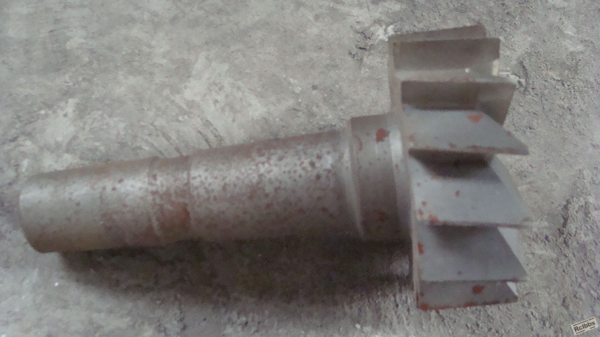

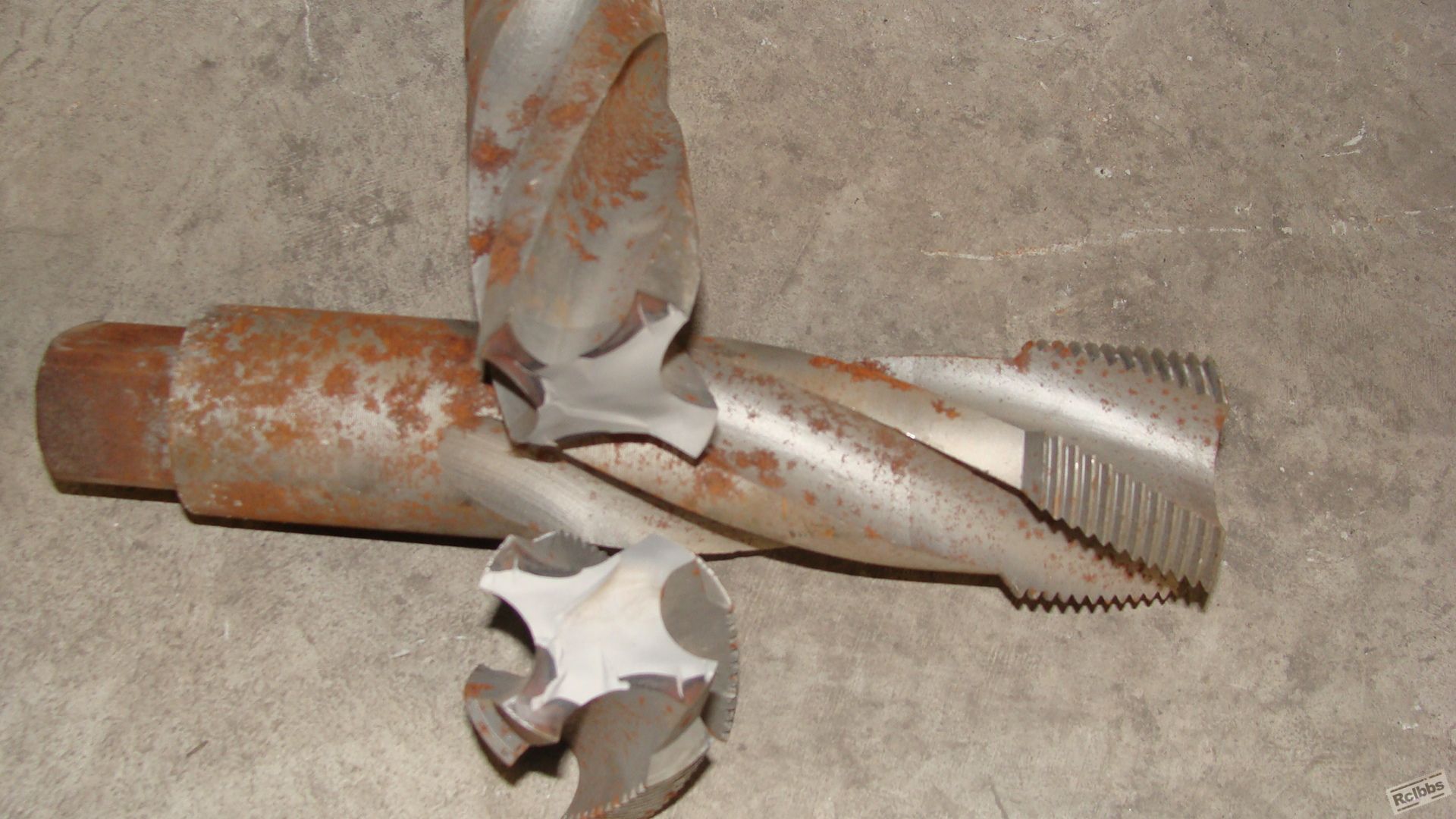

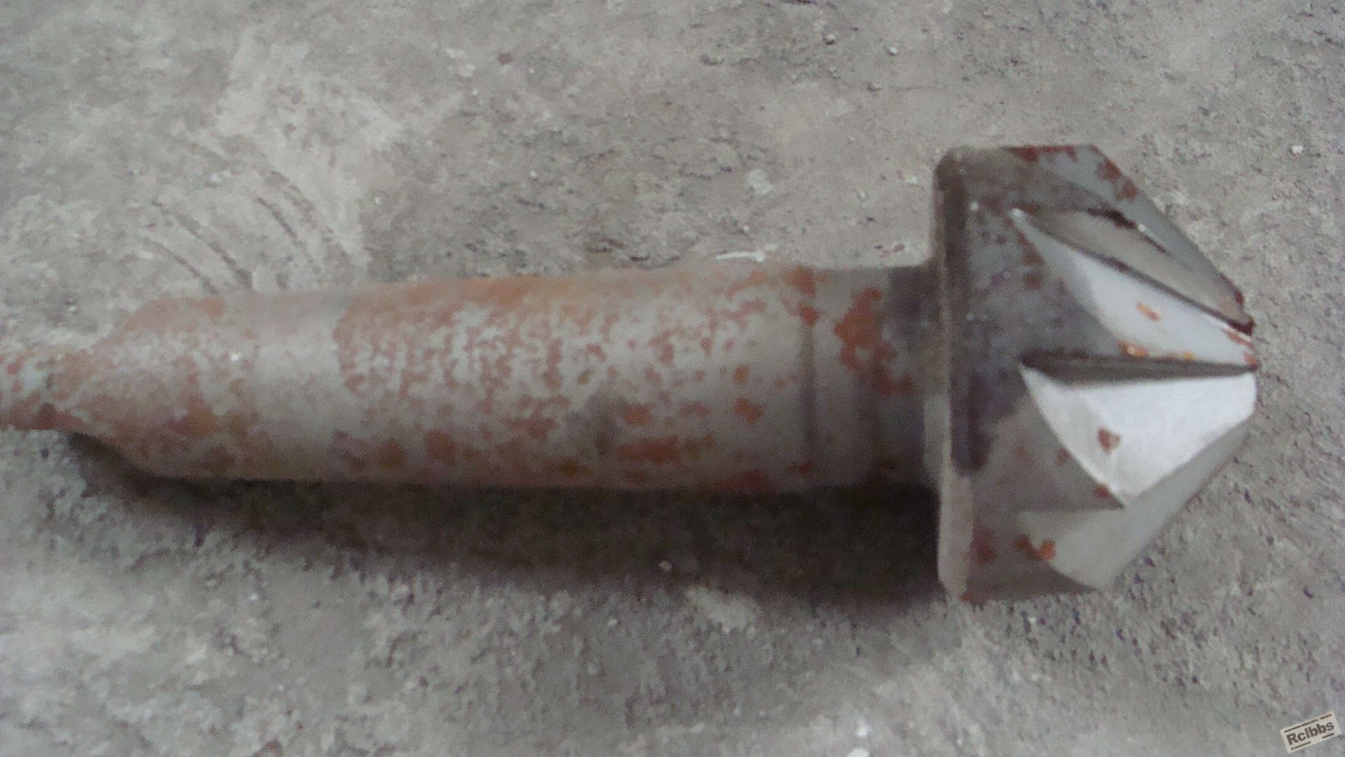

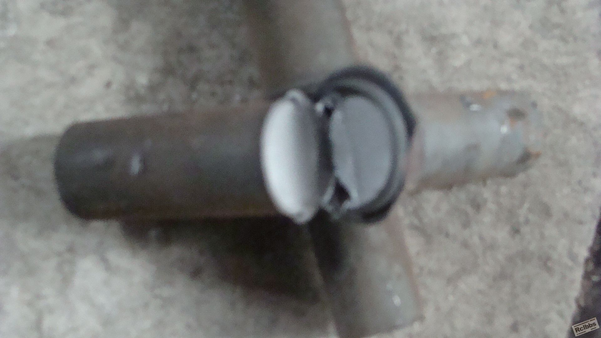

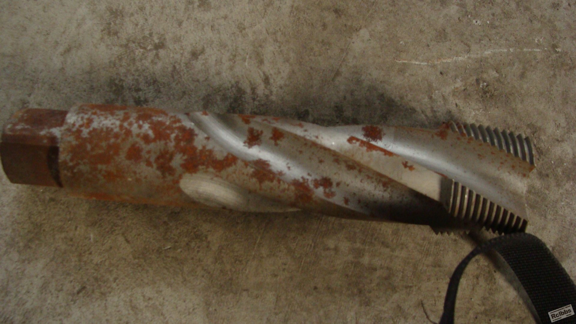

此对焊件是W6Mo5Cr4V2 与40Cr对焊,淬火出现大批断裂,严重...如图刀具,谢谢,急...请帮忙分析解答

断裂位置是发生在对焊焊口位置吗,淬火工艺也得说说,大家好帮助分析呀。
 楼主| 发表于 2012-12-8 17:04:49 | 显示全部楼层
热处理是客户委外淬火的,断裂位置大多在焊缝处距高速钢2-3MM的热影响区,还有就是在刃部与柄部变径部位或倒角部位也挺多。初步分析客户是焊缝也淬火的,应力挺大,并且都在淬火后出现。还有就是对焊件在焊的时候是进行保温的在500,在退火的
签到天数: 521 天
发表于 2012-12-8 19:40:00 | 显示全部楼层
说的不是很清楚,但一般刀具焊接后热处理都是两头局部处理
