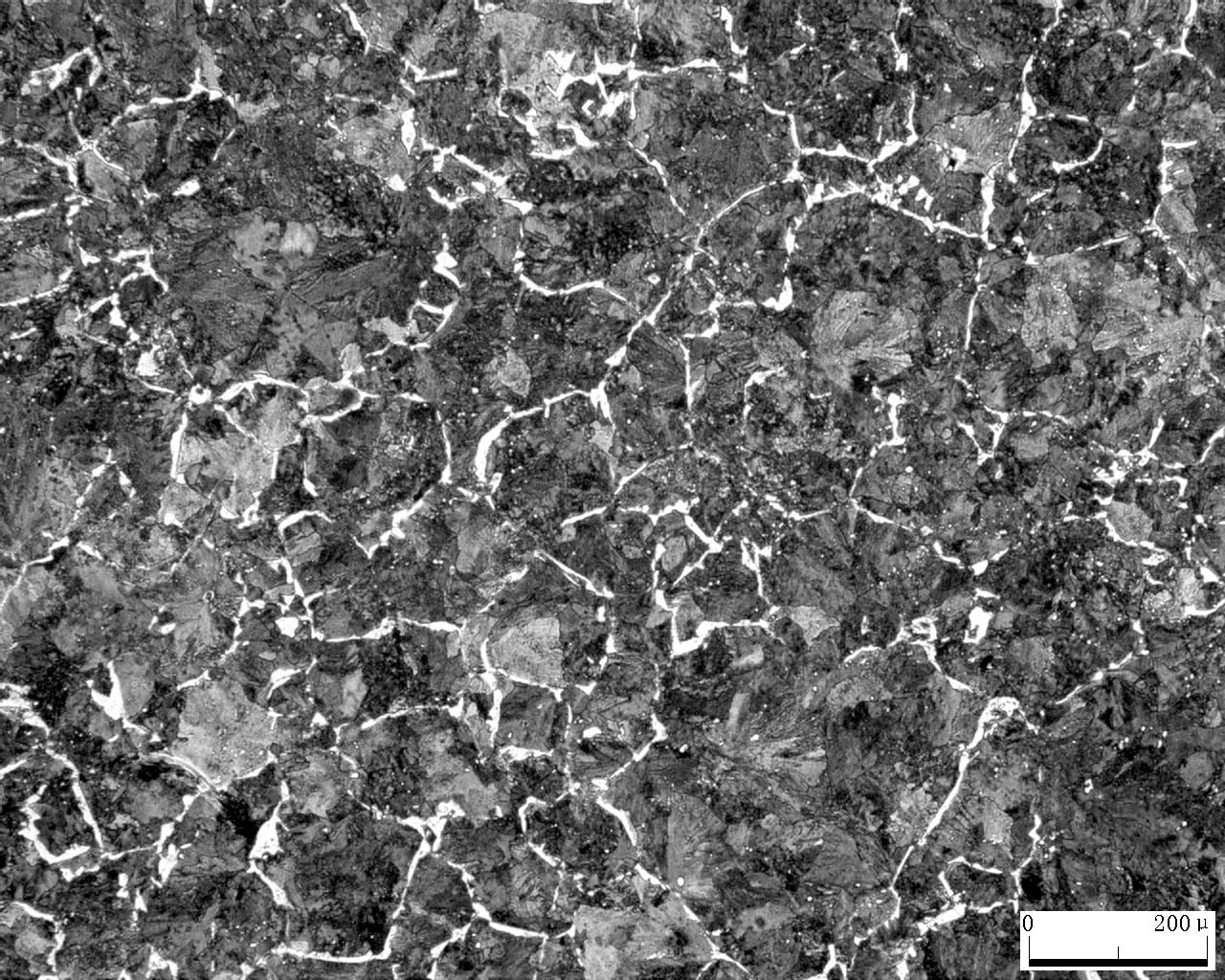

发几张过热照片,

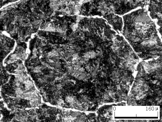

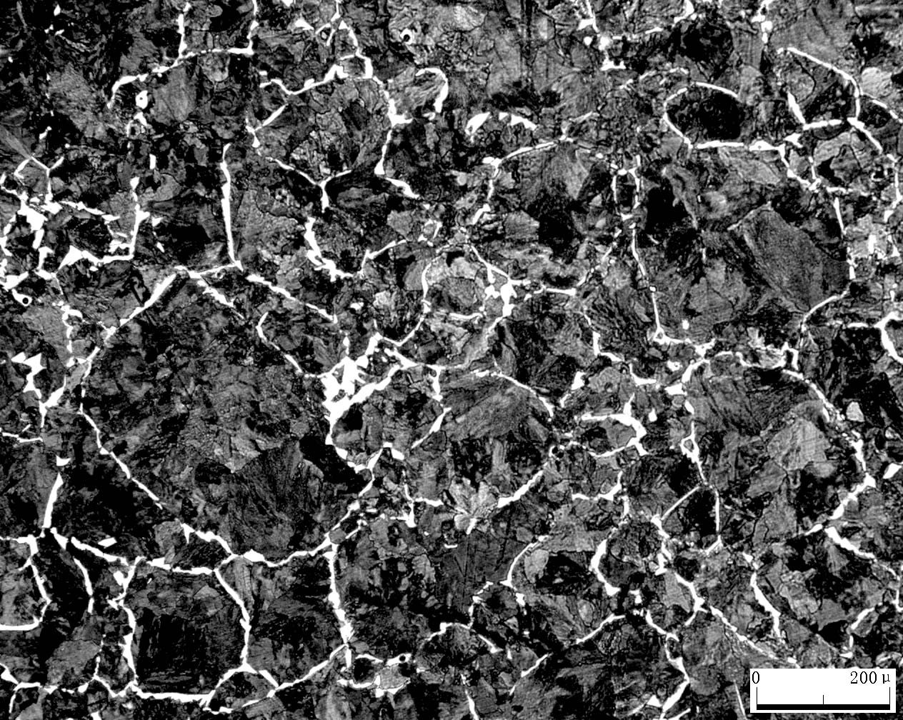

 楼主| 发表于 2007-12-5 17:41:38 | 显示全部楼层
过热照片
过热照片

发表于 2007-12-5 21:41:10 | 显示全部楼层
图像质量很不错
什么材料?如何腐蚀的?怎么看上去有立体感?
签到天数: 225 天
 楼主| 发表于 2007-12-5 21:45:20 | 显示全部楼层
40Cr,淬火加回火,4%硝酸酒精!

发表于 2007-12-6 23:45:04 | 显示全部楼层
初看还以为是渗碳后的网状碳化物

发表于 2007-12-7 17:25:20 | 显示全部楼层
回复 #6 wangqinghua196 的帖子
那网应该是铁素体吧。应该是欠热,怎么是过热,大家评评

 楼主| 发表于 2007-12-7 19:35:00 | 显示全部楼层
回复 #13 WSM883 的帖子
请您看看铁素体分布在什么地方,以何种形式出现,更要看看网状铁素体勾勒的晶粒大小!

大侠们!!!
发表于 2007-12-7 19:44:57 | 显示全部楼层
组织是粗针状的马氏体,那白色是的是渗碳体,很明显的该哟热组织

 楼主| 发表于 2007-12-9 13:38:12 | 显示全部楼层
先对我照片中组织作出说明:白色沿晶呈网状为铁素体,晶内为黑色托氏体.
铁素体沿晶呈网状分布.网状铁素体勾勒的晶粒粗大,2~3级,如果淬火加热不够铁素体应该出现在晶内呈小块,不会晶呈网状分布.该工件加热温度偏高,奥氏体晶粒急剧长大,在后面淬火冷却时冷速不够导致铁素体沿晶析出,组织向托氏体转变.
晶粒粗大是组织过热的特征标志!!!在无法判断是否过热时建议先看看晶粒度,不能一成不变看马氏体长短.
发表于 2007-12-15 17:00:58 | 显示全部楼层
单纯过热,不应该出现网状物。
发表于 2007-12-15 17:06:12 | 显示全部楼层
我认为淬火冷却不良可能更实际一点。

发表于 2007-12-15 19:45:55 | 显示全部楼层
应该是过热,怎么是过烧
应该是过热,怎么是过烧
发表于 2007-12-15 20:19:38 | 显示全部楼层
马氏体都没有形成,冷却介质实在是......,呵呵......
如果确定,网状F不是在淬火前原始组织中存在的,那定过热是合理的。
如果冷却好一点,形成马氏体成粗大的排状分布,那就是过热的典型照片了。
发表于 2009-4-1 21:33:19 | 显示全部楼层
有点像是余热淬火的

发表于 2009-4-1 21:52:28 | 显示全部楼层
请楼主说明一下图片工件的热处理工艺,应从图上看是淬火冷却不好,出现网状铁素体.
发表于 2009-4-2 10:29:14 | 显示全部楼层
过烧有溶化现象,哈
