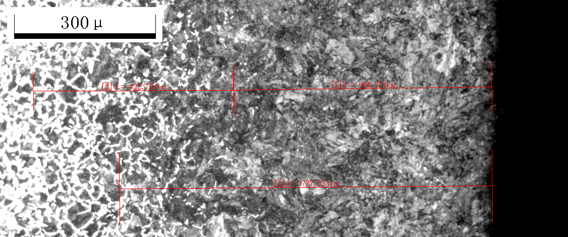

11.BMP 20#渗碳照片

发表于 2007-12-5 21:08:40 | 显示全部楼层
测到544那里就对了
签到天数: 226 天
 楼主| 发表于 2007-12-5 21:18:44 | 显示全部楼层
回复 #2 交流为主 的帖子
你是依据的什么标准?
过渡区还要不?
签到天数: 325 天
发表于 2007-12-5 21:22:36 | 显示全部楼层
回复 #1 wujunfeng610 的帖子
是否问:20钢渗碳层用金相法如何测定?
是:过共析层+共析层+1/2亚共析层就是碳钢渗碳层深度.
合金钢是:过共析层+共析层+亚共析层就是合金钢渗碳层深度.
按照这个评判依据:20钢渗碳层用金相法你的产品是到787处为正确!

签到天数: 27 天
发表于 2007-12-6 11:55:05 | 显示全部楼层
我觉得应该在50%珠光体处比较合适
签到天数: 226 天
 楼主| 发表于 2007-12-6 12:51:13 | 显示全部楼层
这是一张很普通的渗碳照片.该照片本人的意图在于图示说明渗碳层各区的划分以及过渡区的折半处理,当然大家各有各的看法.希望大家不要为此浪费时间和精力!
发表于 2007-12-7 19:50:14 | 显示全部楼层
硬度法测554是依据哪个标准呀?是不是企业标准呀
签到天数: 325 天
发表于 2007-12-9 21:47:54 | 显示全部楼层
回复 #16 一招半式 的帖子
不是企业标准是国家标准,
