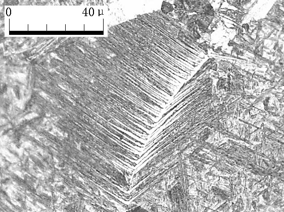

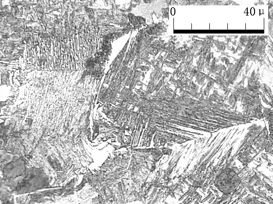

20#渗碳件心部上B组织
4%硝酸酒精

太漂亮了,教科书上的吗?

谢谢,这些照片的确是在下实际工作中的试样!希望能有机会向大家学习!

实在太漂亮了.多少倍拍的?显微镜和相机\制样都没得说.

哇,太直观了,太清晰了,太好了!用的什么设备?

倍率您可以通过标尺换算:500倍!
签到天数: 226 天
 楼主| 发表于 2007-12-6 13:01:16 | 显示全部楼层
显微镜也就是几万块钱的简易显微镜,而且没暗场.摄相头就是普通\数码摄相头.

是通过什么工艺得到的组织啊,20钢单独的上贝氏体比较困难啊,边上的应该是珠光体组织吧。

该零件是渗碳直接淬火加回火,组织明显过热,
