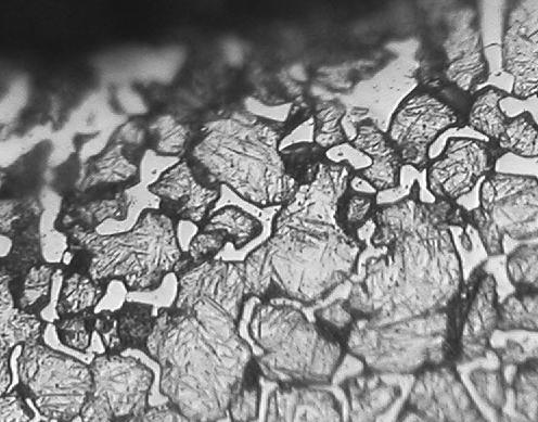

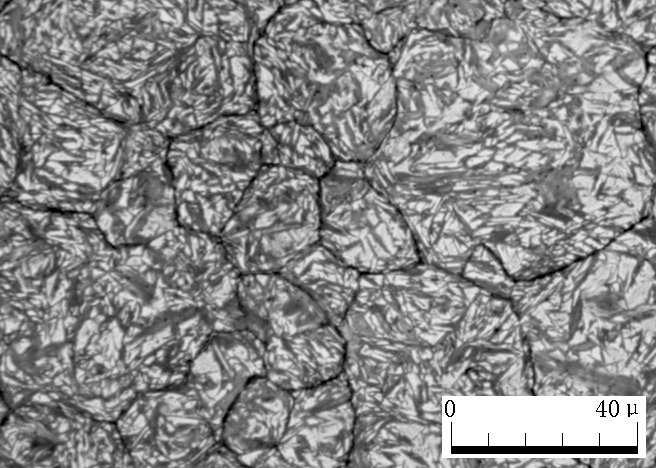

晶粒度与组织一起显示
材料为20CrMnTi,零件为齿轮,工艺为渗碳淬火加回火,
照片取于节圆附近:腐蚀剂为先苦味酸溶液,再在4%硝酸酒精中腐蚀.
残奥与针马超标,同时出现大晶粒.被判为不合格品.

腐蚀剂为先苦味酸溶液,是不是要烘干?再在4%硝酸酒精中腐蚀.能把腐蚀时间和注意事项说具体点吗?呵呵

没什么需要特别注意的,苦味酸溶液腐蚀较深一点,轻抛后放入硝酸酒精中!
多试验几次就可以比我这做的好!

请教楼主,苦味酸好像只能使碳化物染黑,也可以显示晶界吗?

苦味酸加洗涤剂效果教好,通常显示钢件的晶粒度都用到苦味酸,!显示碳化物可以用10%NaOH溶液煮沸!

晶界看上去怪怪的。

这么清晰的照片,混晶吗?

能否具体介绍一下试剂配方和腐蚀方法?多谢了!

腐蚀剂为先饱和苦味酸水溶液40到50℃热腐蚀,腐蚀程度深一点,轻抛光再在4%硝酸酒精中腐蚀.

黑色晶界是苦味酸浸蚀出来的吗?但好像苦味酸只能使碳化物染黑呀

楼主此种方法还可以识别奥氏体钢中的珠光体与碳化物。
