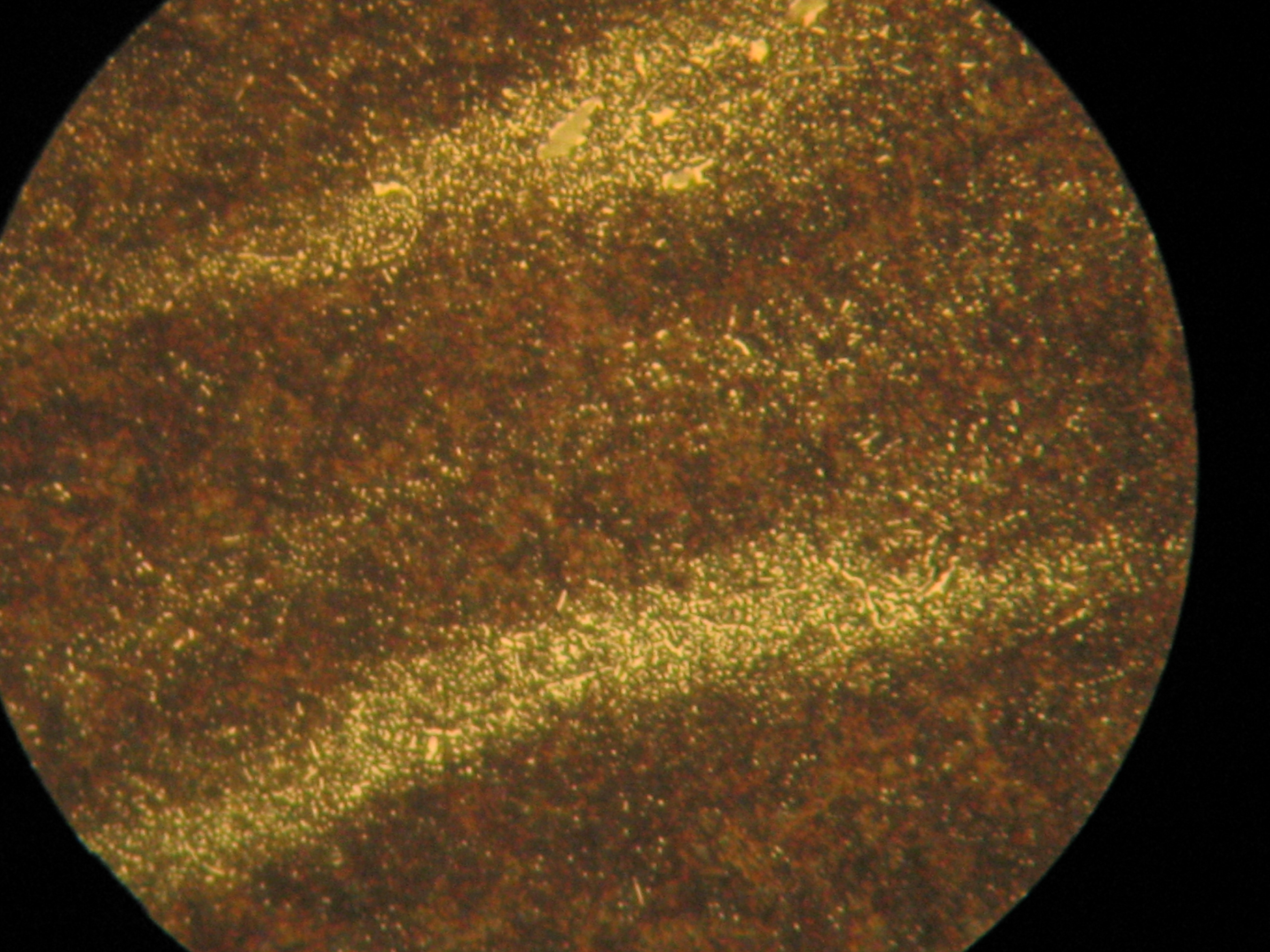

IMG_0630_1.JPG 带内有一块灰色外面包着一层亮的,那是什么

高碳含量的材料?具体什么牌号?
那白亮的是碳化物,从图片看出,该试样碳化物带状比较重

先说说试样取样与加工方式!

轴承失效件上的,我主要想问那最大块 的是什么(几种颜色)

碳化物液析。

析出的是碳化物。
在轴承生产时原材料控制有问题。

带状偏析至少3级,愿材料有问题!

这是你在切割制样腐蚀的时候遗留下来斑纹,建议你再做一个如果再次出现你 来问我好了

你的试可能线切割,或则其他切割方式,未消除切割影响区!

[带内有一块灰色,外面包着一层亮的]块灰色是硫化物夹杂.

凭什么说是硫化物夹杂。量的应该是碳化物液析吧

碳化物呈带状偏析,偏析带中有碳化物液析。

仔细看亮块有两种色泽,暗亮色的是碳化物包裹着硫化物,比如图片上最上面的亮带中间最大的那块;明亮色的是块状碳化物,比如图片上那些碎块状的。其实图片显示的主要的碳化物带状缺陷,图片最下面的那条亮带,根据GB/T18254-2002可以评为3.5级,该标准规定小于圆60mm 的热轧不退火材碳化物带状不大于3级,所以若你这张图片显示的材料若小于圆60mm的话,就可以判不合格的了。
另外图片显示的亮块不宜判为液析,通常高碳钢中的液析有两种析出形态,即条状和链状,图片中并不符合这两种形态。图片下方的碳化物带状中存在呈弧形的碳化物网状,根据GB/T18254-2002可以评为2级,属合格范围。
