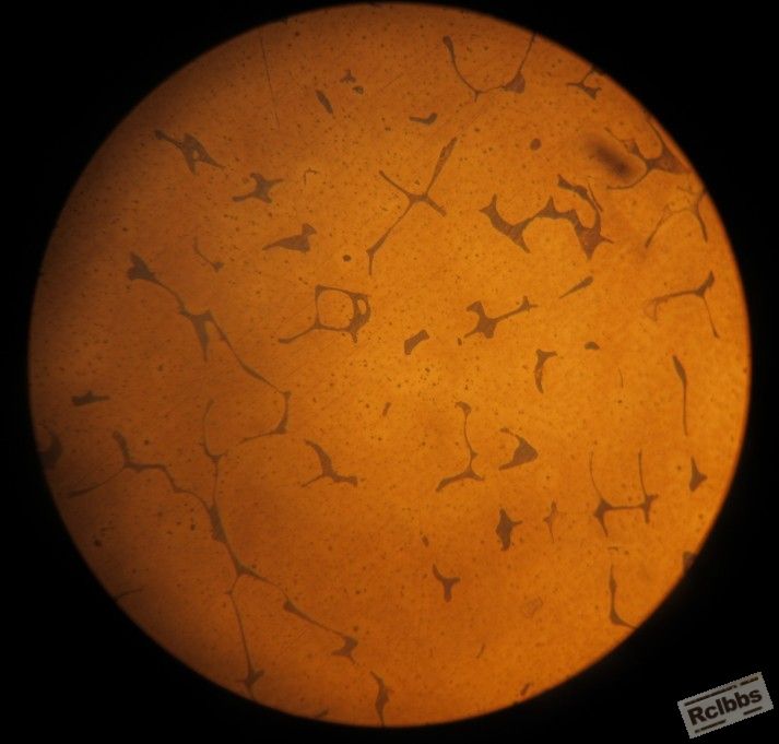

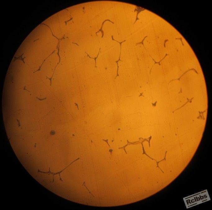

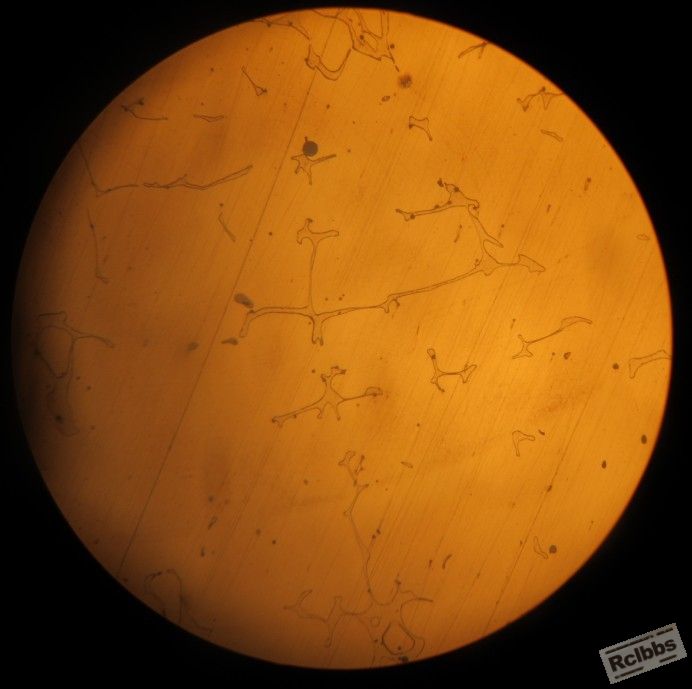

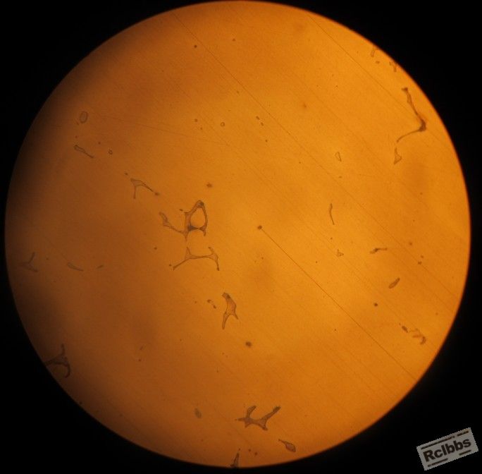

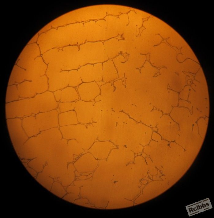

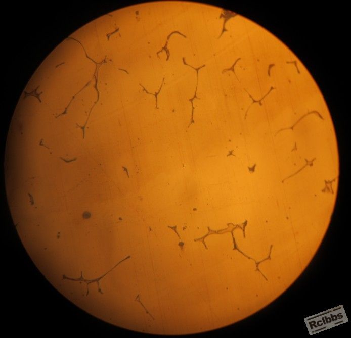

我想问下怎么分辨下面几张照片哪个经过固溶,哪个没有?是通过什么来判断的
请各位专家前辈指教,感激不尽。。。
材质是0Cr23Ni13,固溶温度1050,工件厚度大概在180mm。

发表于 2012-12-10 11:11:05 | 显示全部楼层
都没固溶,铁素体还是铸态鹿角状,固溶后就少很多了.

 楼主| 发表于 2012-12-10 15:31:53 | 显示全部楼层
十分感谢,如果都没固溶的话,为什么第一张和第五张铁素体的数量差别那么大呢,能不能帮忙分析一下,除了您刚才说的铁素体形状还有没有别的方面可以判断?
签到天数: 49 天
发表于 2012-12-10 19:18:14 | 显示全部楼层
第五有两种可能,第一:有铁素体,你没腐蚀出来,第二,固溶了,保温时间太短或温度太低.效果较差,固溶好的不能说完全没有铁素体,铁素体很少很小,水滴状.反正这种钢这种状态肯定不耐腐蚀的.
