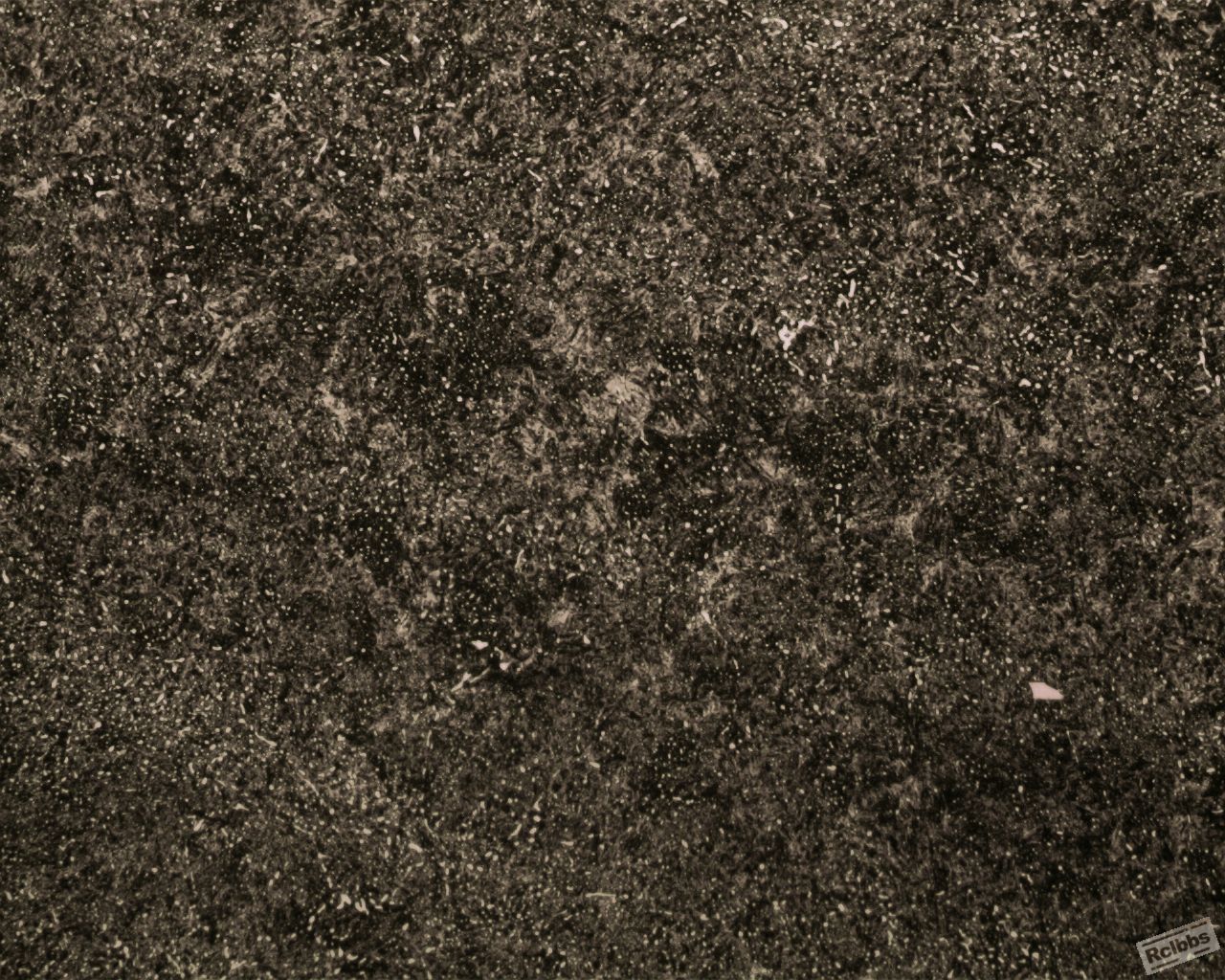

照片500X,
该产品热处理(淬回火)后检查发现:组织带较多,碳化物网状在“带”附近。
这种组织的产品能否使用?对后续轴承使用有哪些影响?
哪位高工能帮否我分析下上面图片:碳化物网状是锻造产生的还是退火产生的呢?
不甚感激!

网状是在横截面评定的。 你取样是部位是?
腐蚀的还浅,应该再深一点,这样就不会被旁边的碳化物干扰到你的评定。这个在3.0级与2.5级之间,虽然没标准3.0级连贯,但是有聚集,判3.0级也无不可。
总结一点,网状的评定部位要按照标准要求去,否则很容易叫人钻空子。

该图片500X,4%硝酸酒精深腐蚀
网状组织
网状组织

我感觉这个有2.0级,碳化物只是有网状的趋势分布,没有连起来。
不过不知道楼主式样的是哪个方向上取样的。

天字一号 发表于 2012-12-12 11:47
网状碳化物是锻造后,冷却过慢造成的吧!比如说:锻造后的套圈堆积了,心部的套圈冷却的就慢,很容易形成网 ...
同意5楼对网状碳化物形成的判断;
另外,网碳超标了。

同意5楼,七楼,八楼的意见,看楼主的图片有带状组织分布和点网状分布,在合格范围,网状在2.0级别,碳化物呈网状是锻造工艺不良遗留下来的组织缺陷,带状在100倍数评判级别,看碳化物分布还是比较多的,温度或保温时间可以适当上调或延长点。再则楼主说碳化物液析比较重,在图片中没有明显的显示,请楼主多上传一些有关图片,好让大家综合的评判分析

淬回火产品在横截面取样深腐蚀后,发现碳化物网状基本形成了一个网,表面看上去这个网不大,但网状组织较多!
上述照片只是选取的一张。
另外,碳化物液析也较为严重!

从图片上来看,貌似带状并不严重,应该在合格范围之内吧!

网状碳化物是锻造后,冷却过慢造成的吧!比如说:锻造后的套圈堆积了,心部的套圈冷却的就慢,很容易形成网状碳化物!
网状碳化物,只有在淬、回火后深腐蚀能看出来,如果网状级别在合格范围内的,没啥问题
如果网状超标,势必会影响产品的使用寿命,不过根据自己产品的情况来定,关键的产品,网状超标,一定要报废,如果是正常的民品,使用在不是在关键的部位,可以适当下放

感觉这张图片的网状应该合格

没有发现网状  需要调整倍数 参照评判
