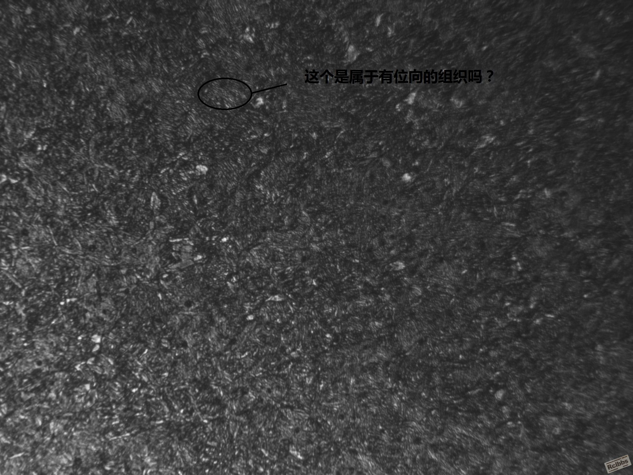

“清霜”老师你好,您知道回火屈氏体和回火索氏体的硬度范围各是多少吗?网上查了下说的都不太一样,会不会是不同材料的回火屈氏体和回火索氏体的硬度范围也不一样呀?或您有这方面的资料吗?感谢指导。

老师不敢当啊!其实回火屈氏体和索氏体在金相上的区别不是很大,因为本质上来说他们都是极细的 ...
只要懂得比我多,那肯定是老师了,只是我们公司培训很少,只能自己琢磨及向你们请教了。
另,您说的点束状是不是指的下图中圆圈标示处,灰白相间的条状?再问个白痴的问题,标示处组织是不是属于有位向的组织?无位向就是杂乱无章的,这样理解对吗?
另,图中白点是什么组织? 谢谢您。

可能误导你了,俺说的是有点    “束状”  的感觉!这下你明白了吧!
位相是指整个组织中是否保留马氏体的位相!
一般回火索氏体硬度在280HV左右,而回火屈氏体的硬度在400HV左右!
希望对你有所帮助……

我图中圆圈标示的是您所说的束状吗?我对保留马氏体位向还不是很清楚,请问圆圈标示处带马氏体位向吗?谢谢。

你标注处是有点束状的感觉,但是马氏体位相不是很清楚!

老师不敢当啊!其实回火屈氏体和索氏体在金相上的区别不是很大,因为本质上来说他们都是极细的珠光体组织,判断时主要依据回火的工艺及结合硬度来判断!当然直观上来说个人认为:回火屈氏体的位相更明显,有点束状的感觉,回火索氏体有的时候位相明显有的时候不明显,依材料不同而不同,整体呈现米粒状的感觉!
你们那前人告诉你说“前人告诉我遇到弹簧统统为回火屈氏体”是因为他了解弹簧钢一般是中温回火,需要得到屈氏体组织!这也不是没有道理的!
另:“清霜”的回复也不无道理,我们跟欧洲客户打交道时,他们统统将回火屈氏体和回火索氏体称为回火马氏体组织!并没有像我们这样分的这么细!

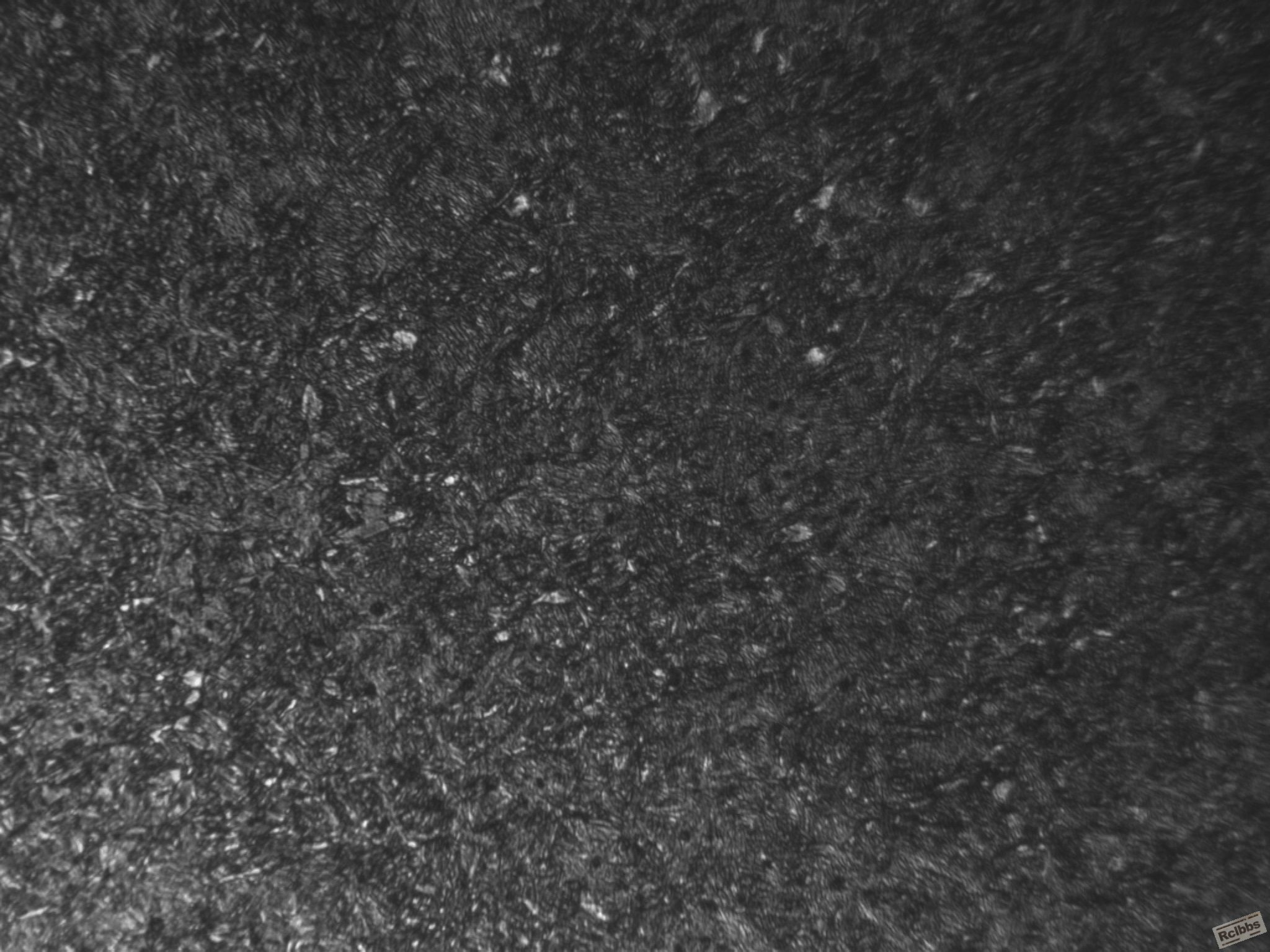

材料:60Si2Mn,直径10mm,一直对回火索氏体和回火屈氏体头疼,不知如何分辨,HRC硬度计正在购买,热处理工艺不详(供应商送货过来,我们只是测下金相组织)请帮我看看是什么组织。

不知道LZ 回火工艺用的是多少度?个人感觉是回火屈氏体!

"alf_126"老师,你好,感谢您的答复,热处理工艺不详,我们只对供应商来料进行检测,我们公司对组织要求不严,只要弹簧的力学性能ok就可,金相只是参考,前人告诉我遇到弹簧统统为回火屈氏体,我新来的,现在想多学点东西,不知您是怎么看的?可否教下我?
网上说:“回火T是尚未再结晶的F和细粒状渗碳体的混合物,组织形态是保留马氏体针形F+细粒状Fe3C”,李炯辉显示的图谱上很多回火索氏体感觉也有位向呀,很是糊涂,可否给标示一下?或告诉个窍门,谢谢

只要淬火保证是马氏体,没有中间产物,并且硬度合格就OK了。回火T和回火S的区分界限很模糊的,淬火如果没问题,回火组织只能靠硬度来区分。
