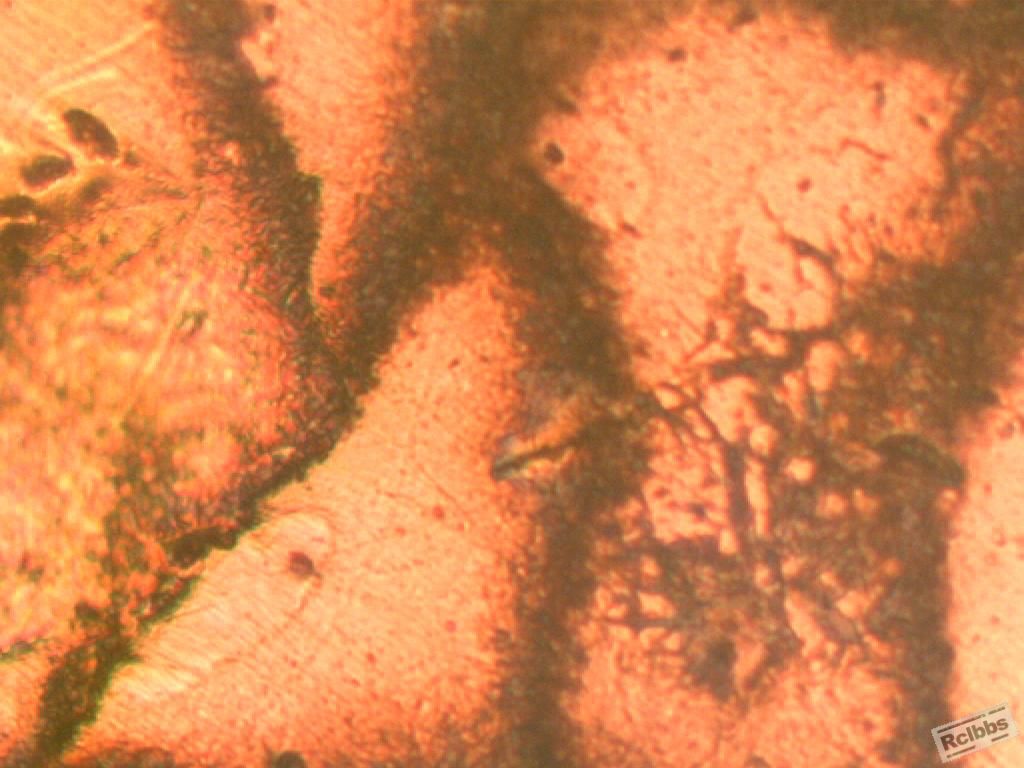

大家都看不懂,先把样制好------------------------------------------

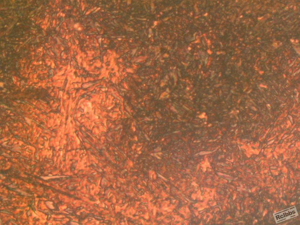

材料是20CrMnTi   倍数是400  工艺是加热到900保温 930渗碳   850淬火   油温70

第一张图片搞得跟人体组织似的

 楼主| 发表于 2012-12-11 08:53:51 | 显示全部楼层
可能真的是我制样有问题吧
发表于 2012-12-11 08:58:38 | 显示全部楼层
建议重新制样,另外拍摄的时候换一种背景色呗

发表于 2012-12-11 20:10:27 | 显示全部楼层
哈,以为第一张是网状什么的,但你说400X,那什么都不是了

没有材料、放大倍数,照片也不清楚,怎么看啊?

发表于 2012-12-10 21:43:55 | 显示全部楼层
什么制样过程,怎么这个颜色呢?
  先说下我的工艺吧  我用的是连续炉 所以强渗与保温都为440分  淬火温度为850  有效硬化层为1.38mm  表面为62HRC 回火170
可是组织实在看不懂  因为是新手望各位能帮忙   会不会是因为碳势的问题还是什么

对啊。材料牌号、倍数?我也做过渗碳齿轮。如果是我,我会把材料、工艺、倍数告诉大家。而且要从低倍往高倍拍,并且把边拍出来(因为你是渗碳的),公布一下从边到心的硬度梯度。还有你重新再磨抛腐蚀吧。
