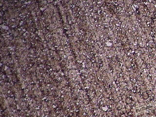

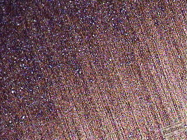

发表于 2012-12-11 08:59:17 | 显示全部楼层
碳化物较多的区域是你所说的边缘?如果是这样的话应该就是回火不充分。
 楼主| 发表于 2012-12-11 09:19:24 | 显示全部楼层
是边缘部位。
请问一下,如果像这样的高速钢若是回火OK了的话,我在增加一次常规的回火。其性能和组织会有什么变化吗?
发表于 2012-12-11 14:30:34 | 显示全部楼层
组织应该是心部碳化物析出,跟边缘组织一致;性能应该是心部硬度略有下降,塑性略有增加。
签到天数: 7 天
发表于 2012-12-11 14:45:31 | 显示全部楼层
下面的腐蚀深了  上面的组织很好  回火估计也有点严重
签到天数: 7 天
发表于 2012-12-11 14:46:39 | 显示全部楼层
回火后腐蚀3%硝酸酒精溶液不超过5秒
 楼主| 发表于 2012-12-11 14:47:06 | 显示全部楼层
小弟做了实验,发现还是有点欠回火,问题解决了!谢谢
 楼主| 发表于 2012-12-11 14:50:12 | 显示全部楼层
竞彩股神 发表于 2012-12-11 14:46
回火后腐蚀3%硝酸酒精溶液不超过5秒
这个,不能这么算吧!一般看情况而言吧!5秒时间太短了!我一般是根据试片表面 变色 了再水冲,然后滴酒精用吹风机冷风吹干!
签到天数: 7 天
发表于 2012-12-11 15:25:12 | 显示全部楼层
以前做过做过吗?  有的不能等到变色的  特别是回火后的
 楼主| 发表于 2012-12-11 16:36:17 | 显示全部楼层
不变色的那个还真没做过,你说的不变色是低温回火的那种冷作工具钢的还是什么情况。我做金相时间不长,很多还比较生疏!
签到天数: 35 天
发表于 2012-12-11 16:36:32 | 显示全部楼层
回火后腐蚀3%硝酸酒精溶液不超过5秒
回火后的组织不应该用4%的硝酸酒精  2-3分钟腐蚀的吗?
签到天数: 7 天
发表于 2012-12-12 07:58:10 | 显示全部楼层
你那是高温回火还是低温回火
发表于 2012-12-10 16:48:12 | 显示全部楼层 |阅读模式
材质是SKH51的小圆棒,奇怪的是靠近边缘的部位回火是充足了中心这个部位的金相,我是不知道是过回火了还是欠回火。求指点
发表于 2012-12-10 16:54:06 | 显示全部楼层
中心这个部位的金相组织不均,感觉回火不足
签到天数: 141 天
发表于 2012-12-10 16:54:44 | 显示全部楼层
建议重新制样吧!还有判断你这个问题的时候,你可以结合硬度来判断!
 楼主| 发表于 2012-12-10 17:00:14 | 显示全部楼层
就是硬度OK,才难以判别啊!
签到天数: 24 天
发表于 2012-12-10 18:31:37 | 显示全部楼层
化学成分
  化学成份(只供参考)   :碳C0.85   硅Si0.30   锰Mn0.30   铬Cr4.00  skh-51图片
钨W6.30   钒V1.80   钼Mo5.0 请问成份对吗?高速钢。首先想问一下,你说的边和心是指的那里?还有你的一道道的是不是你磨样造成的?我猜几种可能性啊。1、腐蚀不好 2、锻造不均 3、球化不好 。没做过高速钢,给的是参考。
 楼主| 发表于 2012-12-11 08:20:04 | 显示全部楼层
清霜 发表于 2012-12-10 18:31
化学成分
钨 ...
成分OK啦!金相是我同事做的最近抛光布用完了,没买回来抛的可能不好!心部是圆棒的中心部位,边缘就是圆的边缘部位。上面看到的500X是心部金相。我主要纠结是高速钢过回火情况下有晶界,欠回火也存在晶界。很纠结啊!经验不足不好判断。如果我在进行次常规回火。对材料性能会不会造成太大影响。
GMT+8, 2026-8-19 09:32 , Processed in 0.030133 second(s), 24 queries .
