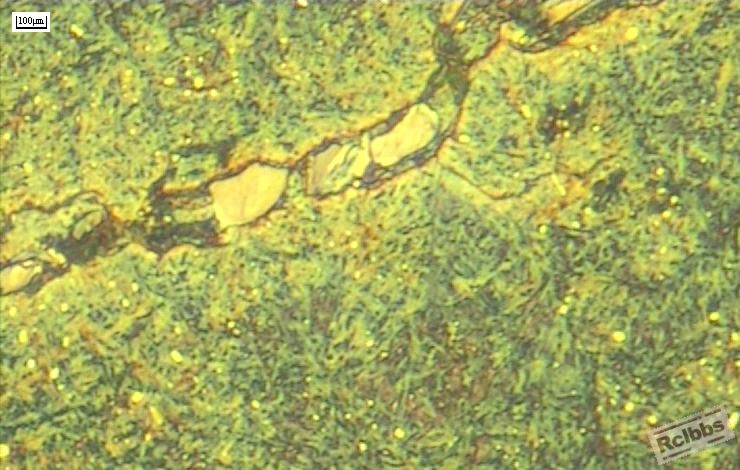

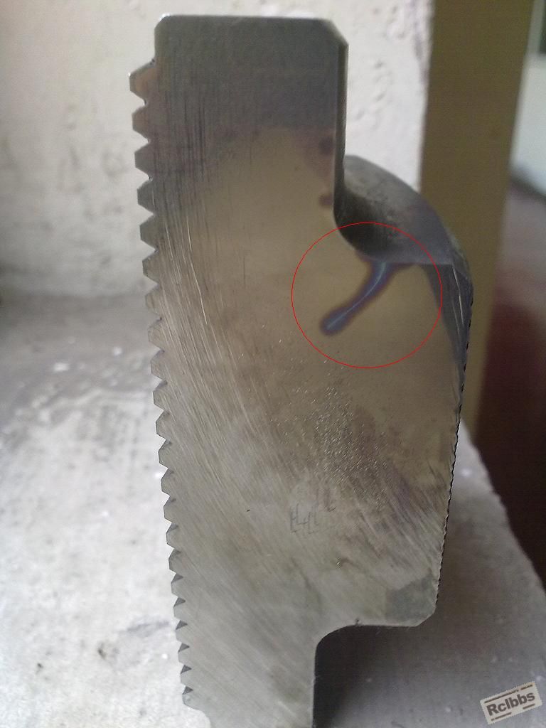

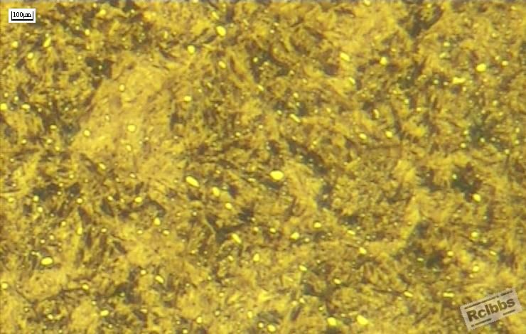

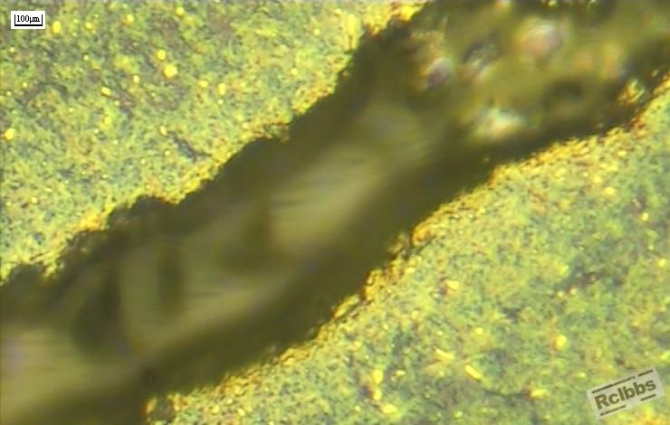

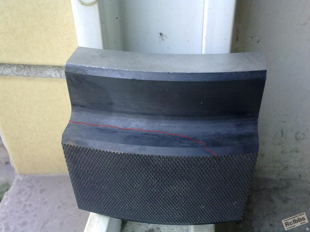

发表于 2012-12-10 18:35:40 | 显示全部楼层 |阅读模式
环规  250mm  GCr15
要求:60-62HRC    M≤3级
热处理工艺:1、550℃×3小时空冷;
2、840℃×40min油冷,油温60-80℃;
3、160℃×5h回火
井式炉,带保护气氛。热返回机加工发现裂纹,如下图:
裂纹沿红线标记处,整个外圆几乎都有这样的裂纹。
横截面裂纹图中红圈
500倍裂纹处
基体组织
请大家帮忙分析一下原因
