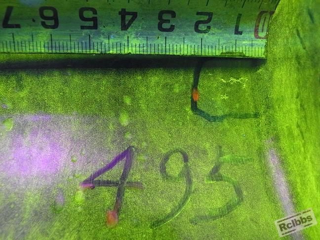

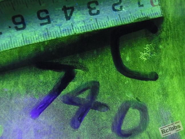

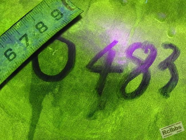

材料是QT 400-15. 经过机加工后,再做磁粉探伤,发现有如下缺陷。请问这是什么东西啊?有见过吗?无损探伤的工程师说铸件上经常能看到这种缺陷。是夹杂吗?

发表于 2012-12-11 11:02:58 | 显示全部楼层
无损探伤的工程师说法是对的,夹杂物或缩松。

发表于 2012-12-11 13:20:53 | 显示全部楼层
夹杂物或缩松.球铁件很常见的。

发表于 2012-12-11 13:44:27 来自手机 | 显示全部楼层
很多这样的缺陷。铸件很正常呵。特别是表面。来自: Android客户端

 楼主| 发表于 2012-12-11 17:12:44 | 显示全部楼层
谢谢专家,无损检测工程师也说这个很常见,但是这种缺陷到底是什么东西呢?是怎么形成的?
磁粉检测的报告说是裂纹,而如果是裂纹的话,该批零件都得报废。我也认为不可能是裂纹,所以我们要证明磁粉检测报告是错误的,这个缺陷不是裂纹而是夹杂。
发表于 2014-4-28 21:14:15 | 显示全部楼层
探伤报告一般会偏严重缺陷写。看是否裂纹,一般可以用6倍或更高倍放大镜看尾端是否尖锐。
