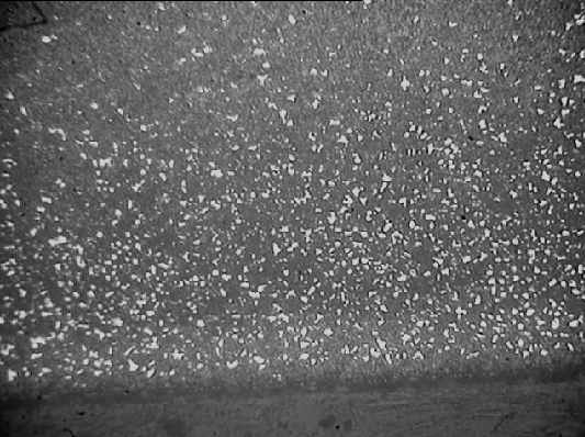

发表于 2012-12-15 20:53:44 来自手机 | 显示全部楼层
楼主,这种组织是过热碳化物,同时制样时,腐蚀过重,就是这样。大家可以试一下。来自: Android客户端
发表于 2012-12-13 17:41:43 | 显示全部楼层
LZ应该再发一个内部金相照片。另外,LZ的热处理过程应当描述一下。虽然从这一张照片我可以说几句观点,但是没有百分之九十的可能我还不想说。希望论坛里想求得帮助的尽量把生产过程描述清楚。

发表于 2012-12-15 19:34:17 | 显示全部楼层
建议纵向剖开再拍一张,看看芯部的组织如何。淬火炉碳势控制在多少?组织粗大,是否热处理工艺有问题或者失控?

发表于 2012-12-15 12:53:47 | 显示全部楼层
说实话,用的轴承钢,但这种形貌第一次看到。建议做一下浅腐蚀和深腐蚀,以判断碳化物的情况。
发表于 2012-12-16 17:20:19 | 显示全部楼层
请楼主参考9,10,11,15楼,25楼的意见,请上传心部组织和工艺状况,综合评论分析
发表于 2012-12-11 11:48:05 | 显示全部楼层 |阅读模式
请大家帮忙看一下轴承金相是什么组织
请大家帮忙看一下轴承金相是什么组织
 楼主| 发表于 2012-12-11 11:57:20 | 显示全部楼层
那位专家来评一评这张金相图谱,是热处理后做的金相组织,500倍

发表于 2012-12-11 11:57:58 | 显示全部楼层
你这个是什么钢种啊?图片不是很清楚,建议多拍几张清楚的照片并注明放大倍数。

发表于 2012-12-13 08:25:08 | 显示全部楼层
表面碳化物粗大,不研磨的话这个组织应该是不合格的

发表于 2012-12-13 09:28:15 | 显示全部楼层
如果磨加工的话,当心磨削烧伤。
 楼主| 发表于 2012-12-11 14:50:40 | 显示全部楼层
这是Gcr15  图片放大倍率为500,我主要想知道白的是不是碳化物颗粒,我打了一下硬度,在64.7-67.7HRC之间,是什么原因造成的,谢谢大家了!

发表于 2012-12-11 15:04:54 | 显示全部楼层
是碳化物,碳化物在这个硬度范围很正常。
发表于 2012-12-11 15:17:05 | 显示全部楼层
是碳化物,初步看像是表面渗碳了!

发表于 2012-12-11 15:33:50 | 显示全部楼层
这是产品的什么部位啊!

发表于 2012-12-16 13:10:24 | 显示全部楼层
我想问一下楼主处理的时候CP控制是多少?
工艺呢 怎么会出现这种状况的?
发表于 2012-12-14 14:35:32 | 显示全部楼层
之前还没看到过Gr15的碳化物严重到这种程度,哈哈!

发表于 2012-12-14 16:22:21 | 显示全部楼层
呵呵,是啊,在我们厂,这也要评审的。
发表于 2012-12-15 23:14:35 | 显示全部楼层
保护气氛下, CP 高 ,渗碳产生的 ,
发表于 2012-12-16 22:27:11 | 显示全部楼层
是碳化物,成小块状了。温度高了,保温时间长,有渗碳。
 楼主| 发表于 2012-12-12 11:54:20 | 显示全部楼层
是轴承内圈的端面部位,碳化物颗料很粗,但我们热处理后的硬度控制在61-63之间,像这样粗大的碳化物合格吗,这种碳化物是不是在热处理前就有的????
