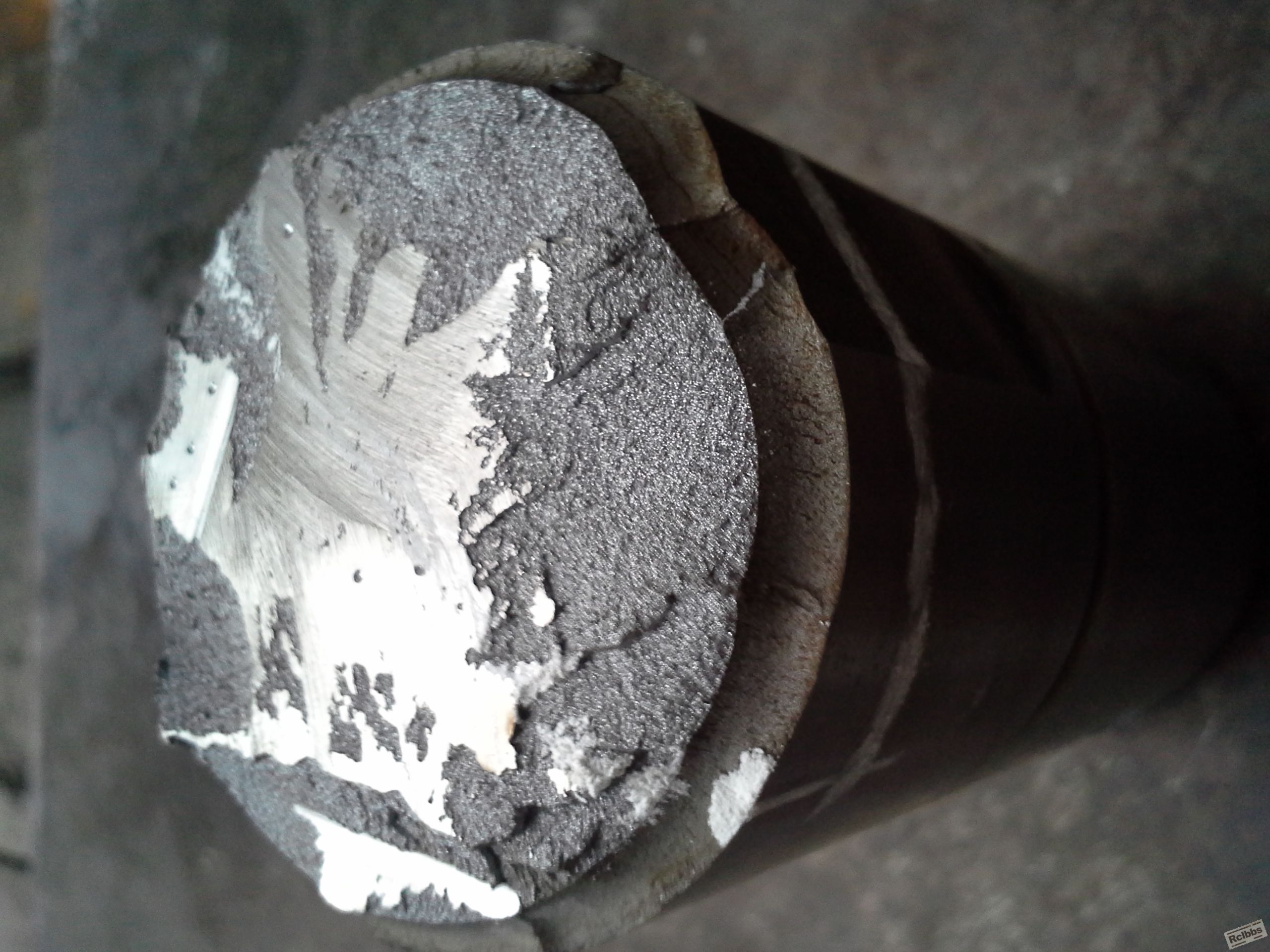

发表于 2012-12-13 19:47:34 | 显示全部楼层
断裂处好像是沟槽处

郑纺院热811 发表于 2012-12-13 19:47
断裂处好像是沟槽处
不是沟槽处,你没看清楚。

 楼主| 发表于 2012-12-13 21:03:18 来自手机 | 显示全部楼层
竞彩股神 发表于 2012-12-13 19:51
碳化的感觉 烧过了
可实际淬硬层仅3mm。中间还是原组织。

发表于 2012-12-13 21:11:51 | 显示全部楼层
这个零件做过预先热处理没?
签到天数: 335 天
 楼主| 发表于 2012-12-13 21:40:16 来自手机 | 显示全部楼层
cnszgong 发表于 2012-12-13 21:11
这个零件做过预先热处理没?
没有,机加工后直接表面淬火。

发表于 2012-12-15 10:50:45 | 显示全部楼层
看一下淬硬层金相组织,好像有过热现象

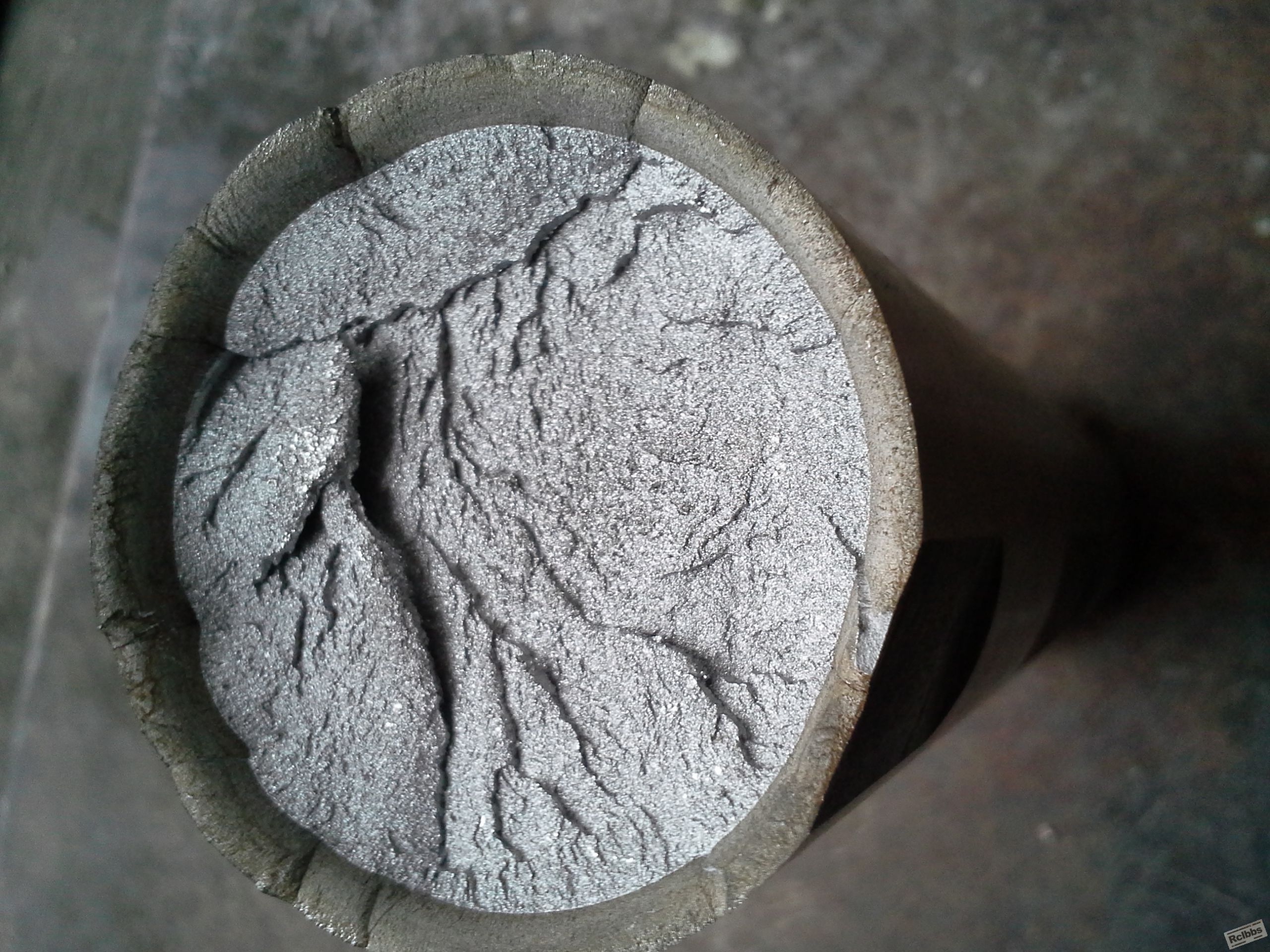

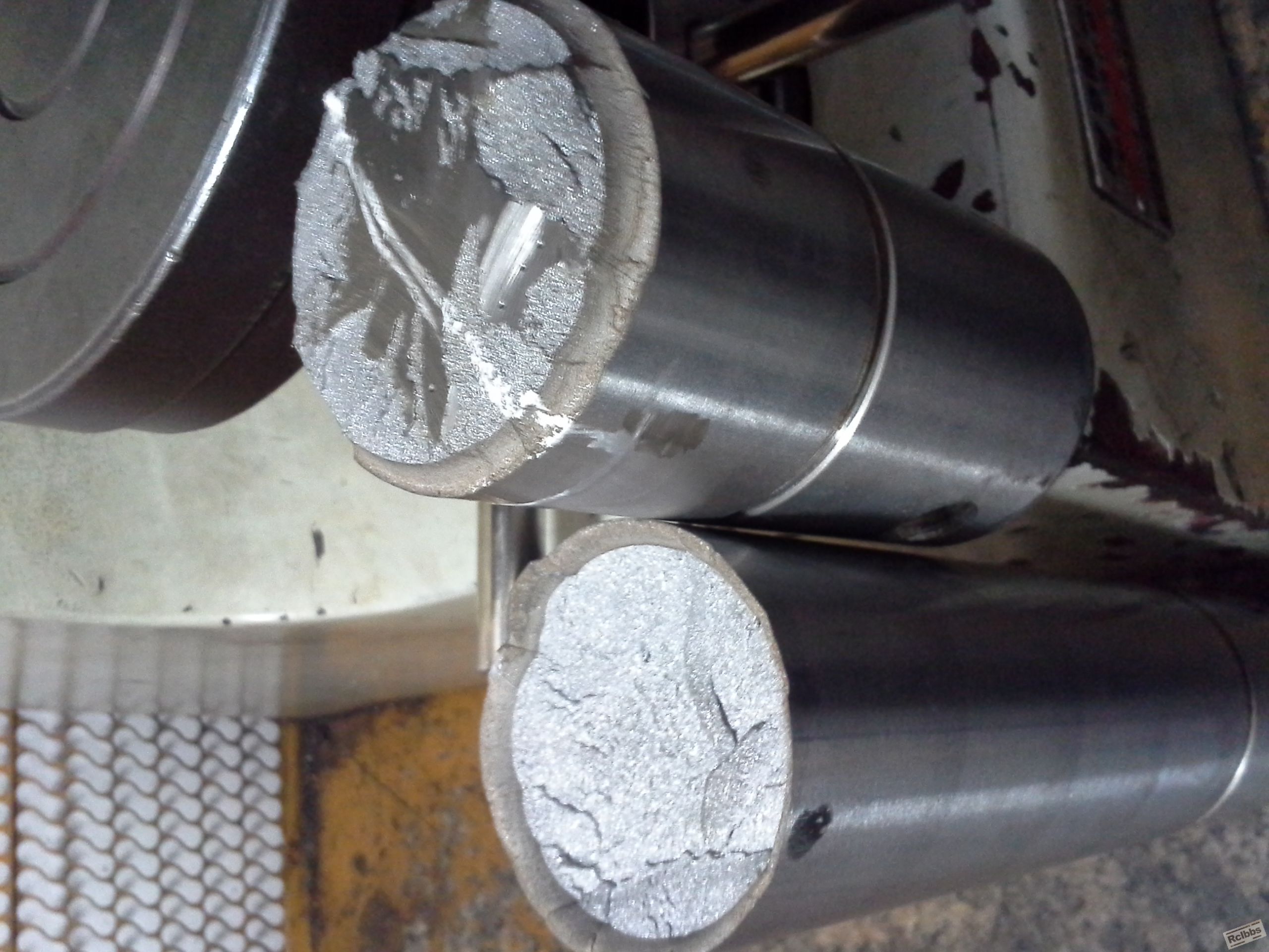

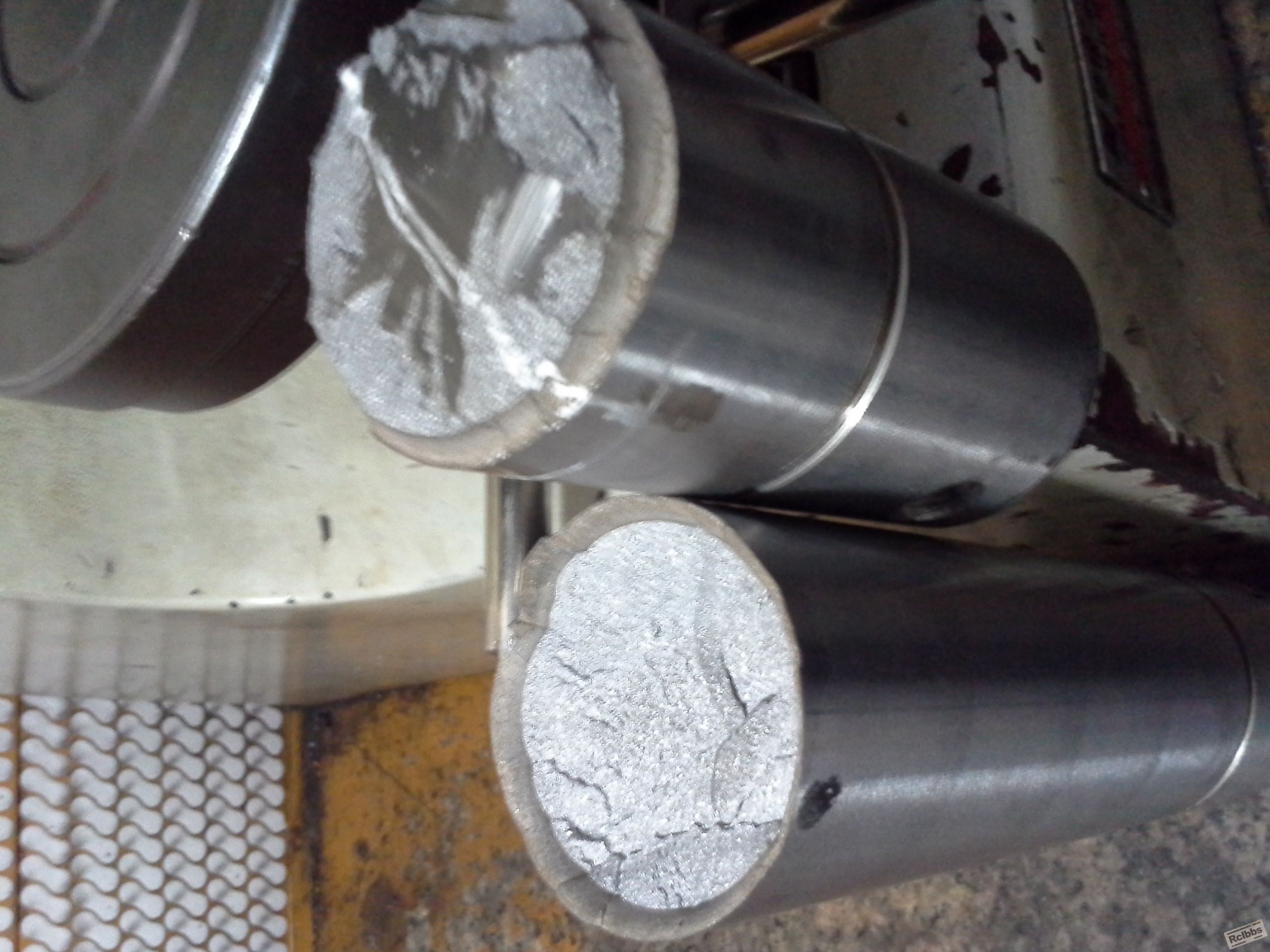

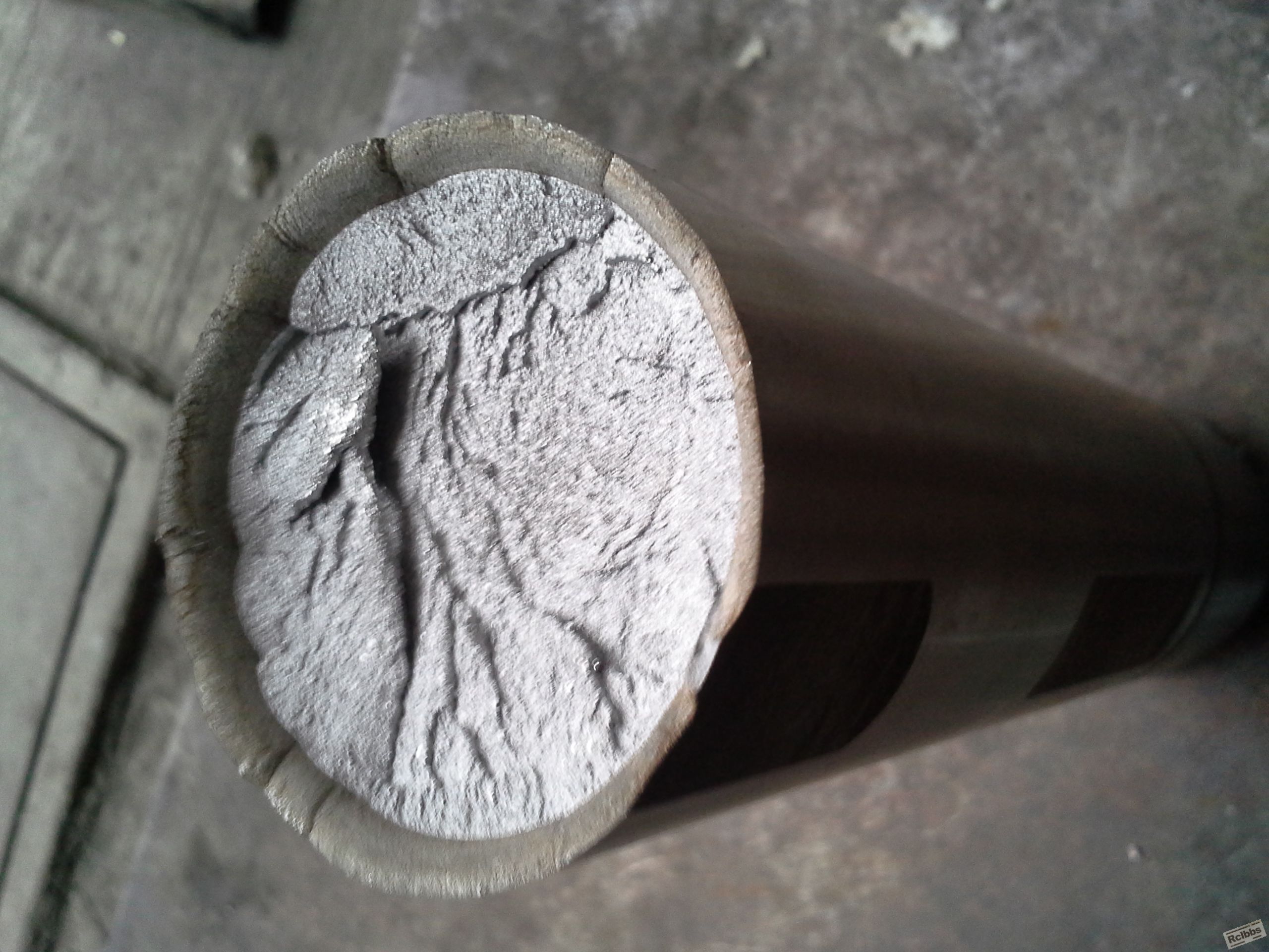

在朋友处遇到这样一种案例:零件为:45#材质,直径60mm,长度350mm.材料买回来之后,直接进行机加工成型后。进行超音频表面淬火,淬火硬度为58-62HRC,低温150度回火四小时。然后在磨床磨去约0.5mm后,发现有环形裂纹一道,随后扔在地上,断为两节。断后发现淬硬层约5mm。现在金相还没出来。断裂工件照片附上,求助高手分析一下为何如此断裂,非常感谢! d6.jpg d5.jpg d4.jpg d3.jpg d2.jpg d1.jpg

发表于 2012-12-14 09:35:26 | 显示全部楼层
原材料有问题吧:lol

发表于 2012-12-14 09:40:36 | 显示全部楼层
合金钢 发表于 2012-12-13 21:03
可实际淬硬层仅3mm。中间还是原组织。
淬火硬度太高了  没有韧性了 还是低温回火不行?
发表于 2012-12-14 20:17:57 | 显示全部楼层
其实是淬火时线圈移动速度太慢,像这种支重轮销轴我也淬火火,由下往上速度最慢为  F200功率650KW
还有回火为250度保温2小时,轴表面要发黄稍带紫色为准。这是小儿科
发表于 2012-12-14 20:22:39 | 显示全部楼层
是太慢,不是太快上面回复错误,不好意思。45#钢材淬火加热温度虽然重要,但另一个关键点是喷水压力要足够大,喷水温度不要超过30度为准。以上参考,我们专门生产上图轴,从来未发生如此厉害开裂......
签到天数: 335 天
 楼主| 发表于 2012-12-16 22:29:21 | 显示全部楼层
gongan2008 发表于 2012-12-15 10:50
看一下淬硬层金相组织,好像有过热现象
你说的很对,粗大马氏体加无数裂纹。
