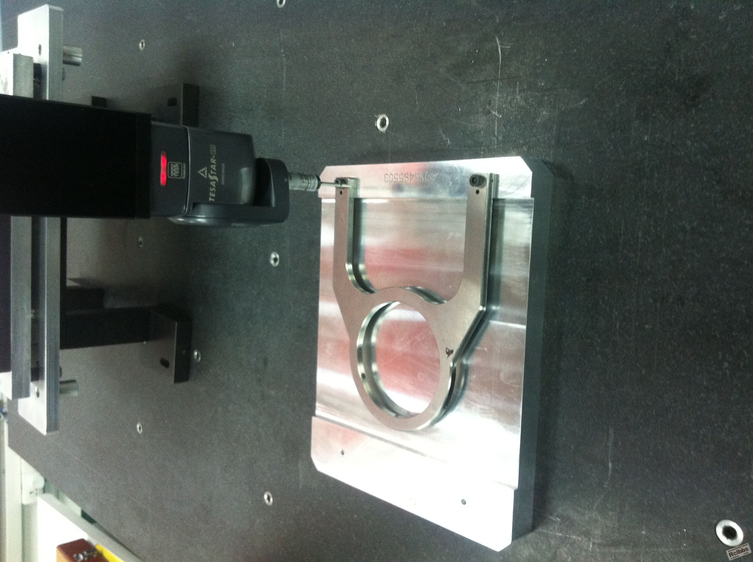

求救各位高手,我公司做一件TC4零件(如图),原料9.5厚的板材进行610度 2小时 空冷热处理,进行加工磨后厚度在6.35,整个平面度在0.02以内,喷砂后在0.04,过半个月后平面度在0.09左右,另外一块板进行550度 2小时 空冷。加工磨后平面度0.02,喷砂后平面度在0.25左右,还有一件有裂纹,现在考虑问题在热处理,工件本身有内应力,有没有高手能够给予去应力热处理建议,谢谢 8816_375508034_IMG_0760.JPG
