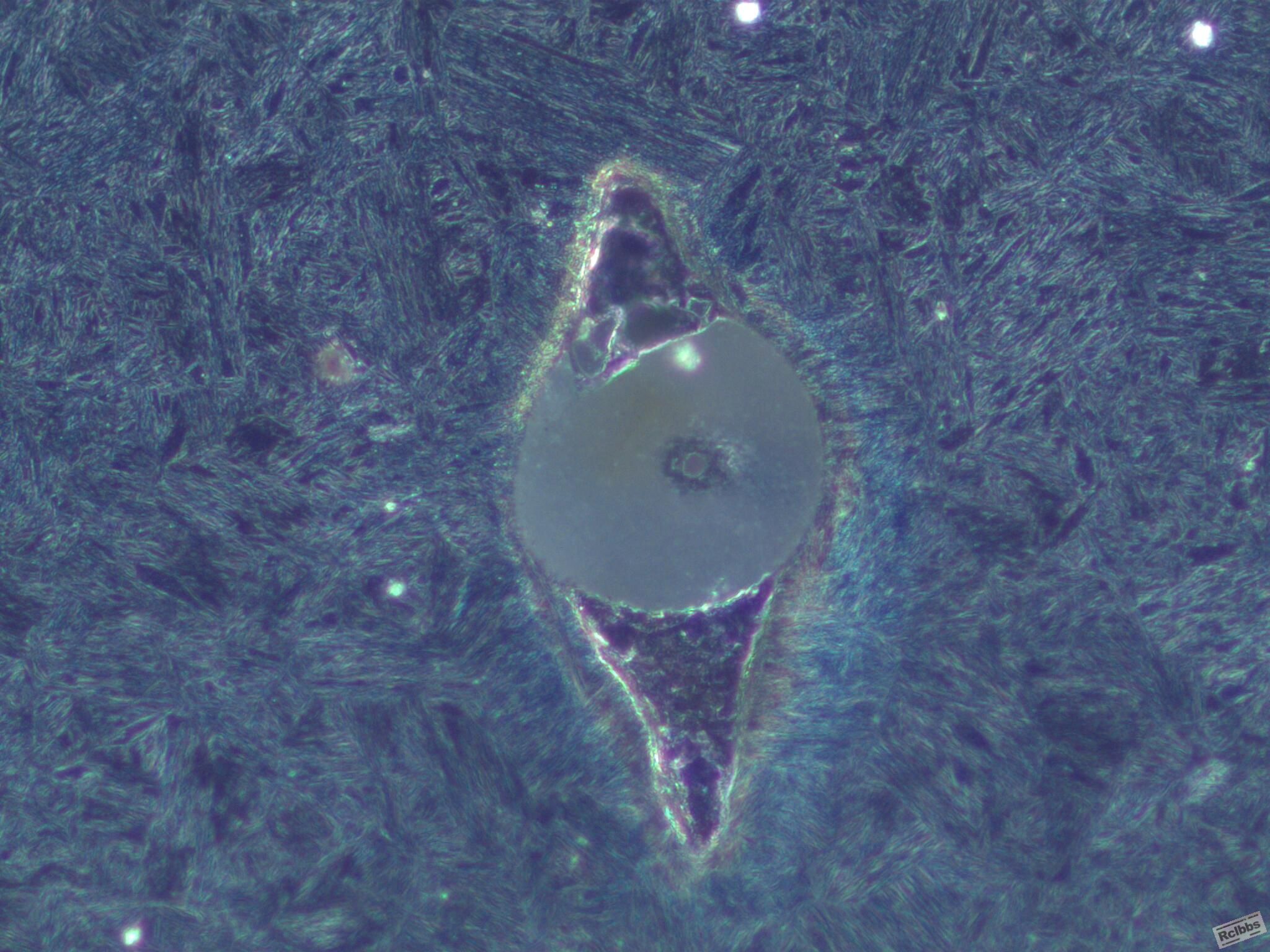

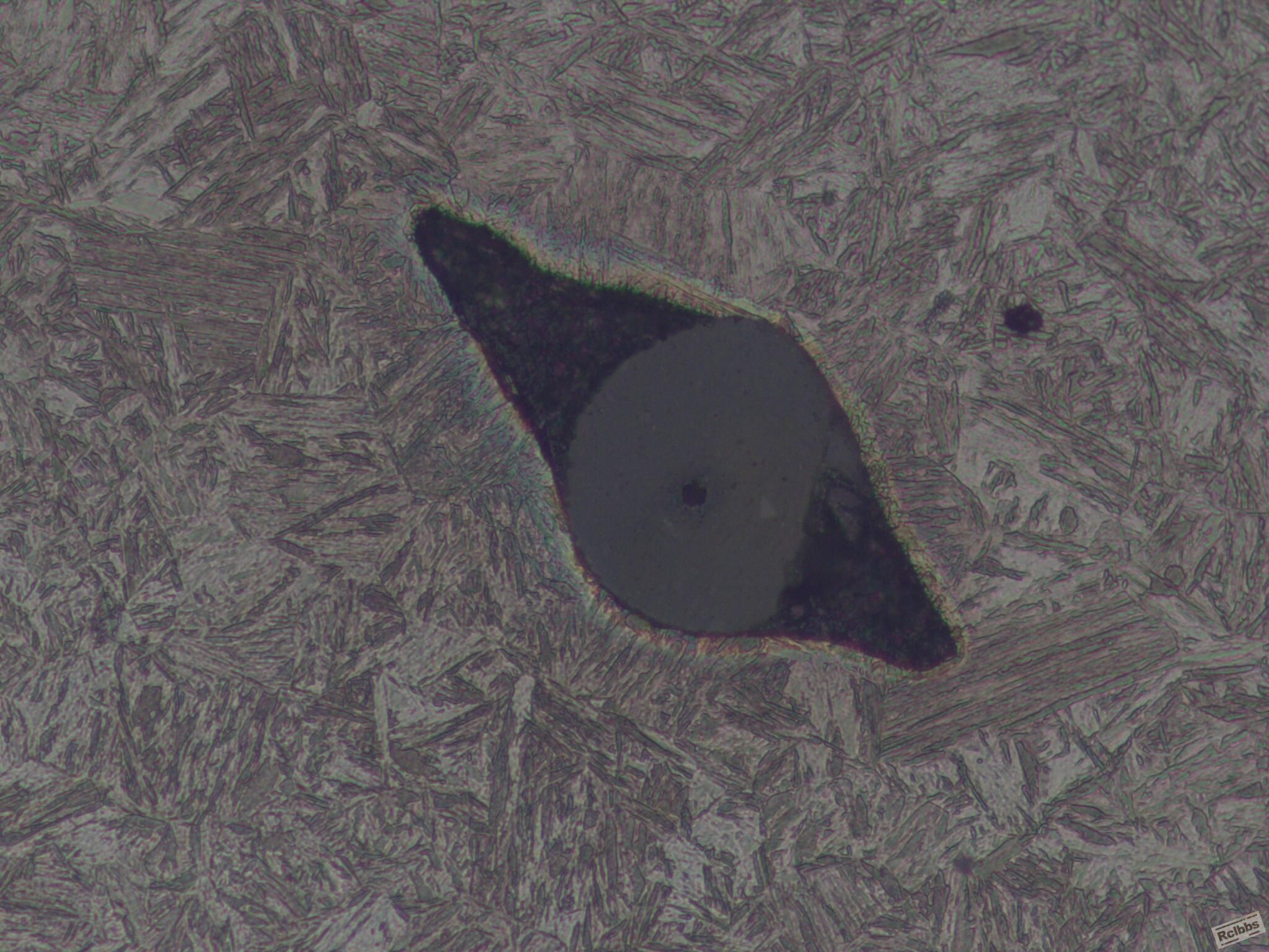

 楼主| 发表于 2012-12-13 15:31:17 来自手机 | 显示全部楼层
鑫润 发表于 2012-12-13 13:05
后面一半,当是钙硅酸盐,你在暗场有透明?
明场和暗场下中间灰色球确实有些透明,你不说我还没注意,能透过它看见后面的金属组织,漂亮啊!不能上网,晚上补图
签到天数: 217 天
 楼主| 发表于 2012-12-13 16:08:15 来自手机 | 显示全部楼层
明场500X
明场500X
暗场500X
暗场500X
透过夹杂能隐约看见后面的金属组织
签到天数: 217 天

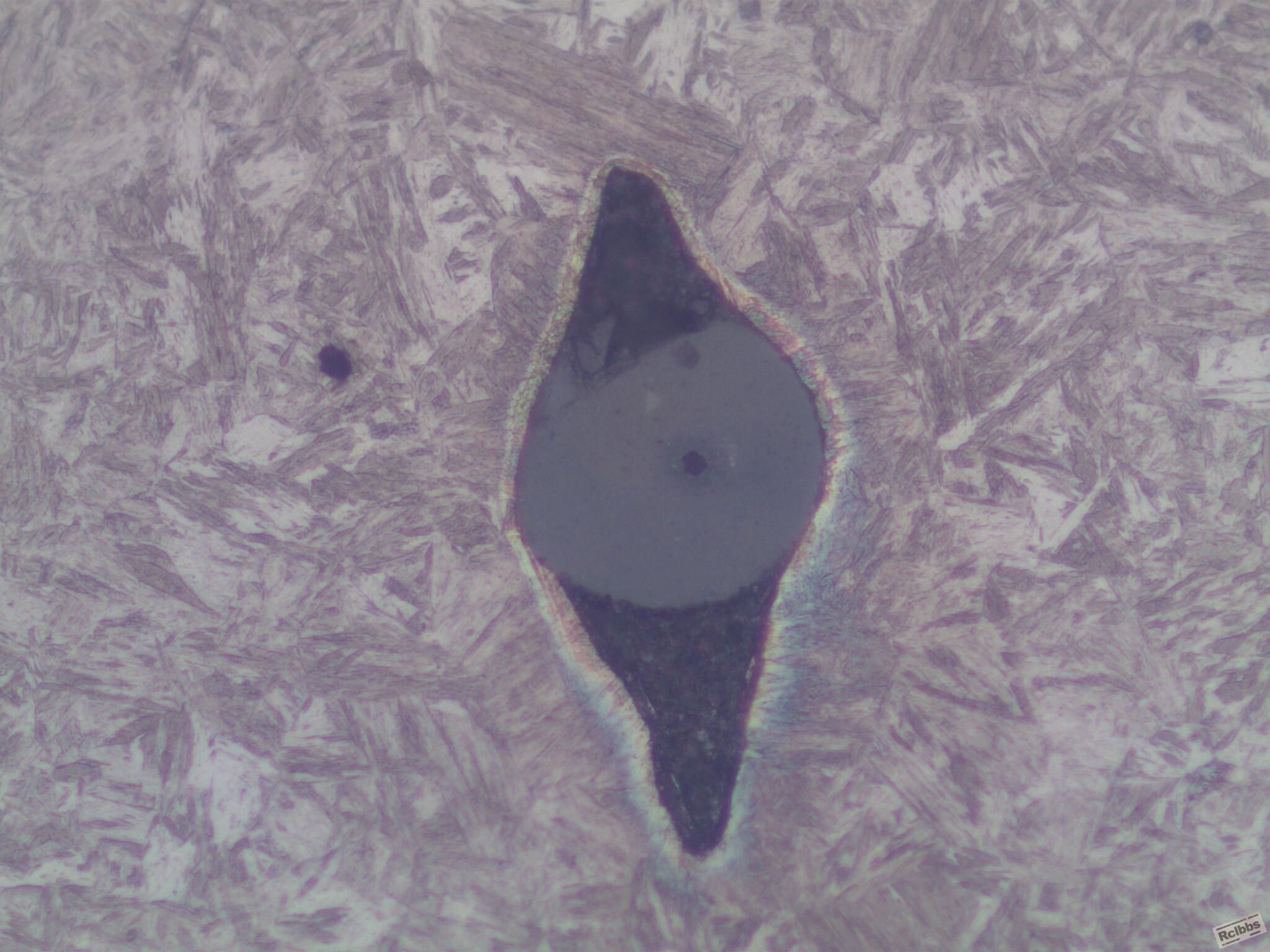

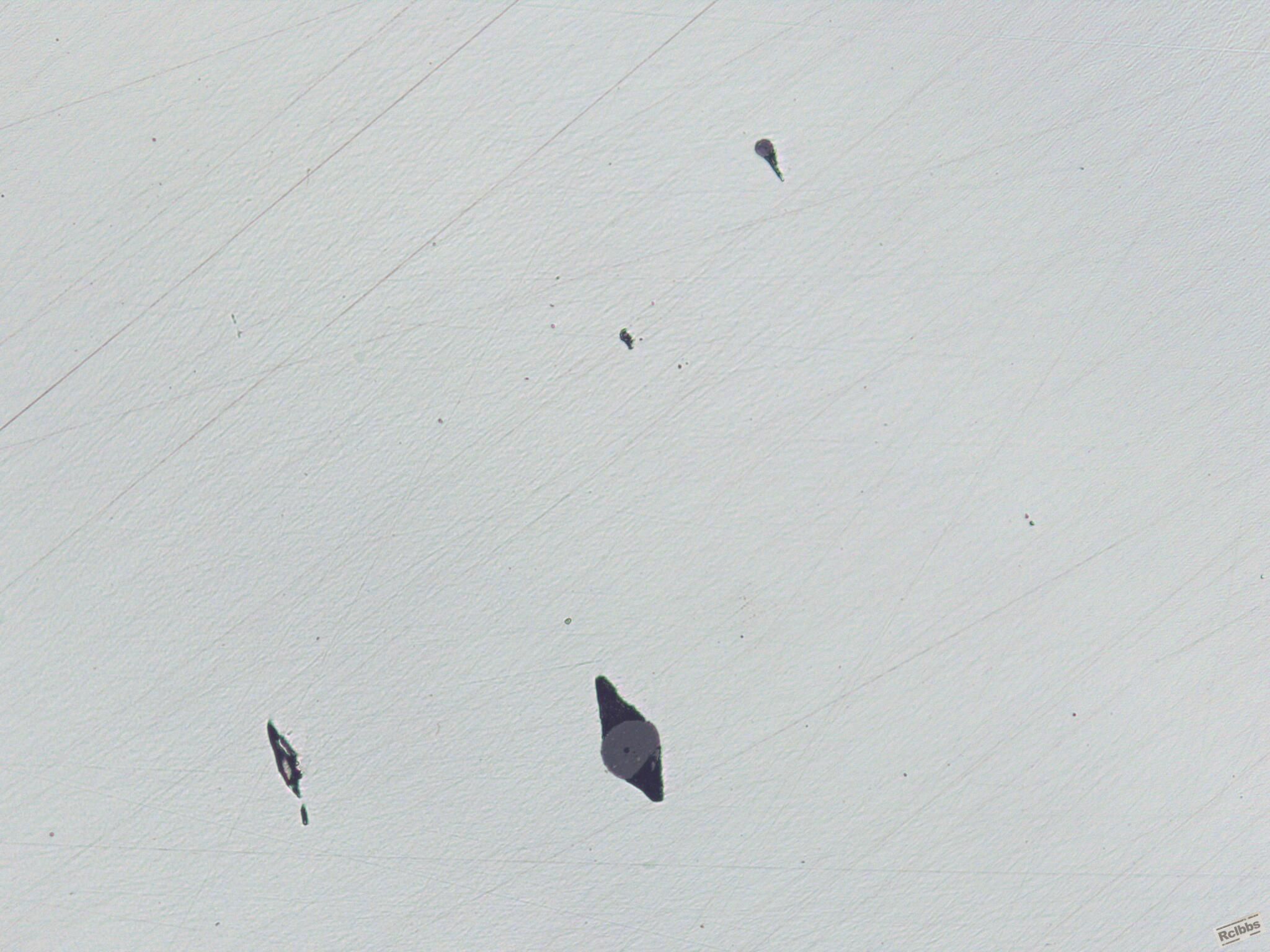

发表于 2012-12-11 23:26:26 | 显示全部楼层 |阅读模式
材料:17CrNiMo8,锻造加长端,试样经过淬火
100
100
500
500
签到天数: 217 天
 楼主| 发表于 2012-12-11 23:37:16 | 显示全部楼层
是复合夹杂物还是不变形夹杂物和锻造引起的锥形孔洞?

签到天数: 256 天
发表于 2012-12-14 08:54:50 | 显示全部楼层
zerosun 发表于 2012-12-13 16:08
透过夹杂能隐约看见后面的金属组织
那就对了,不过这种组织对材料强度性能影响不大,但疲劳有影响。当然量也不会很大。
签到天数: 217 天

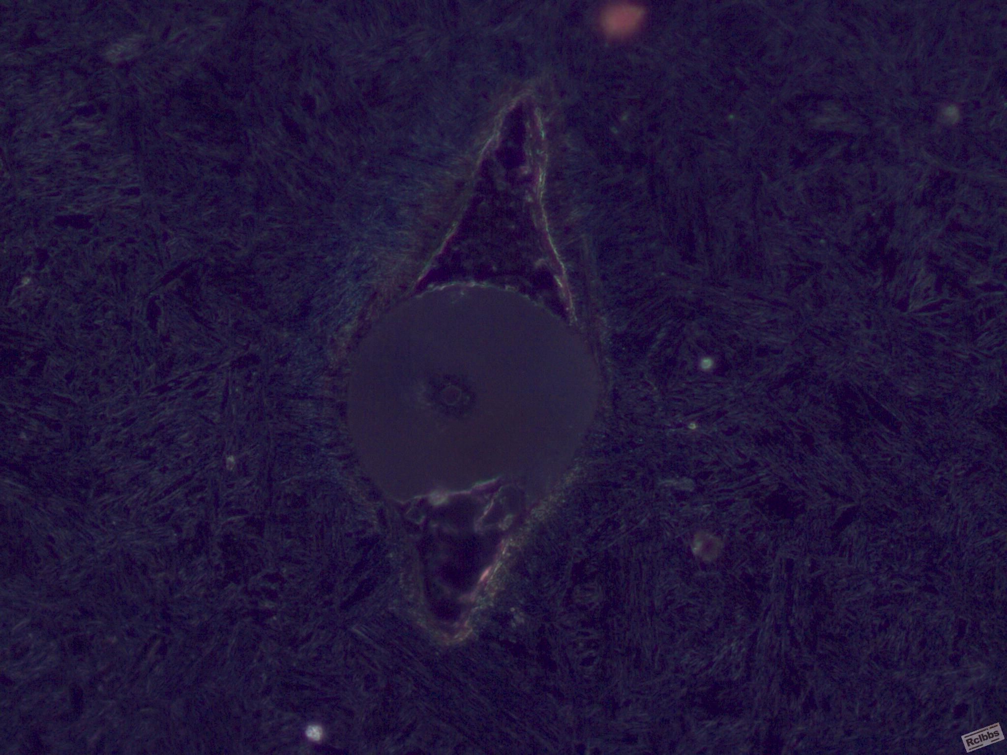

 楼主| 发表于 2012-12-12 23:35:21 | 显示全部楼层
暗场
求辨认
签到天数: 217 天

签到天数: 941 天
发表于 2012-12-14 20:04:39 | 显示全部楼层
俗称牛眼状。
中间为D类---点状不变形夹杂物,两边为空隙。
发表于 2012-12-14 20:22:20 | 显示全部楼层
今天刚看过一位高人的文章,作者是ZEISS中国首席应用专家姜锡山先生,认为这类夹杂物应该叫复相夹杂物,需要用电子探针或能谱仪以及X射线结构分析法等多种分析设备,通过分析成分和物相来最终确定是什么夹杂物。
