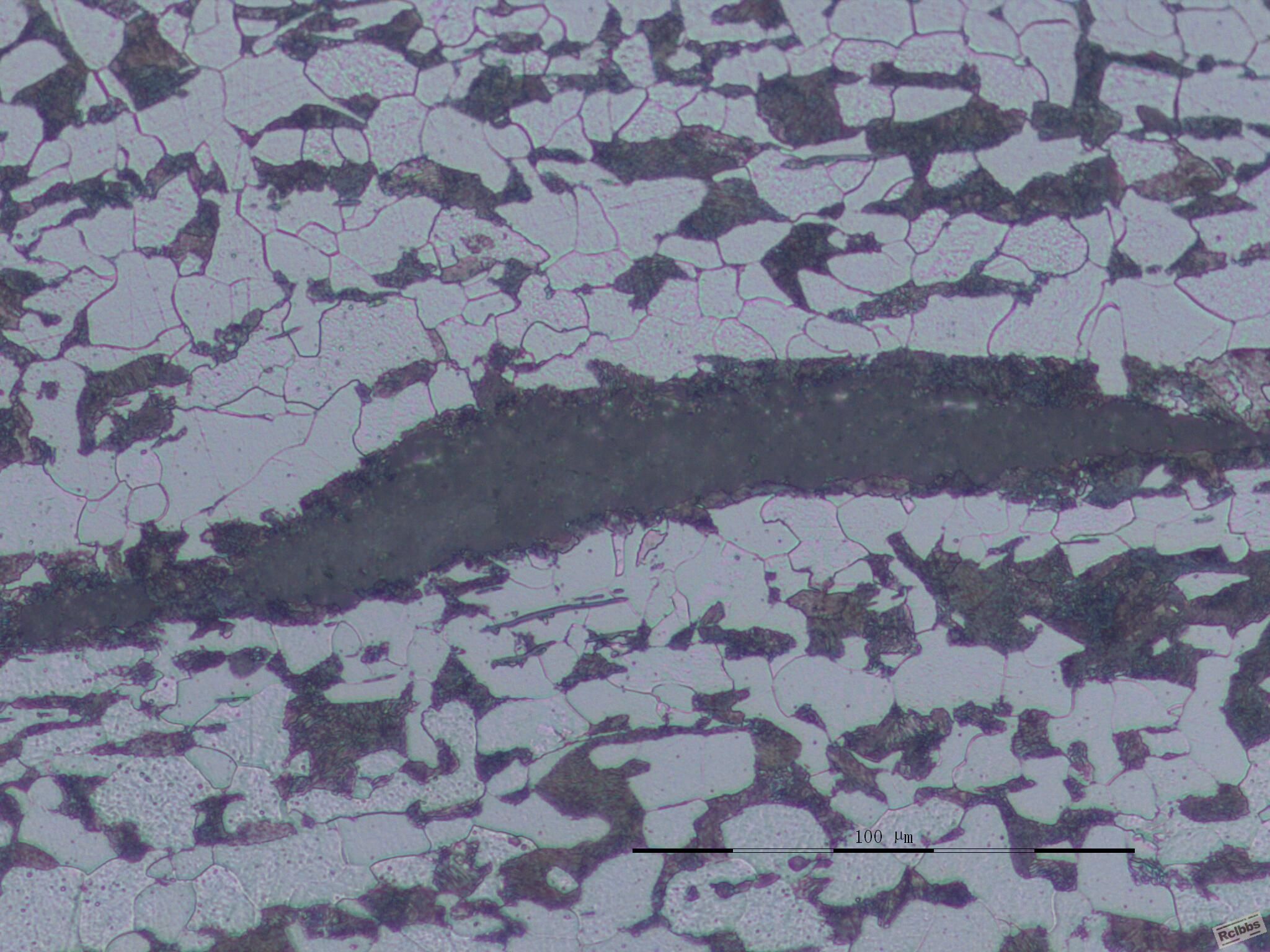

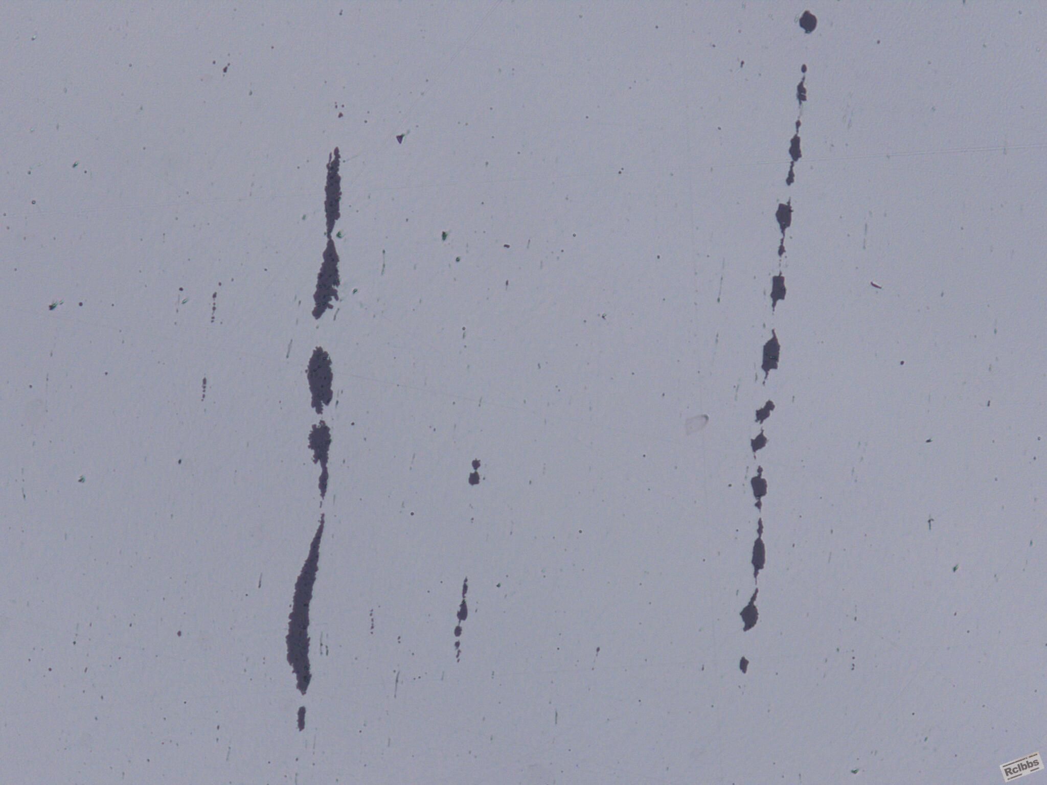

发表于 2012-12-12 01:35:54 | 显示全部楼层 |阅读模式
车刀刀柄,抛光100
500
500
浸蚀500,旋转了
100
100
签到天数: 270 天
发表于 2012-12-12 11:00:28 | 显示全部楼层
同意2楼观点,我们是严禁有氧化铝夹杂的,所以这种情况我就归在氧化铝夹杂里评级了。
发表于 2012-12-12 06:36:37 | 显示全部楼层
看颜色像是氧化铝和硅酸盐的复合夹杂物,建议上电镜确认。
