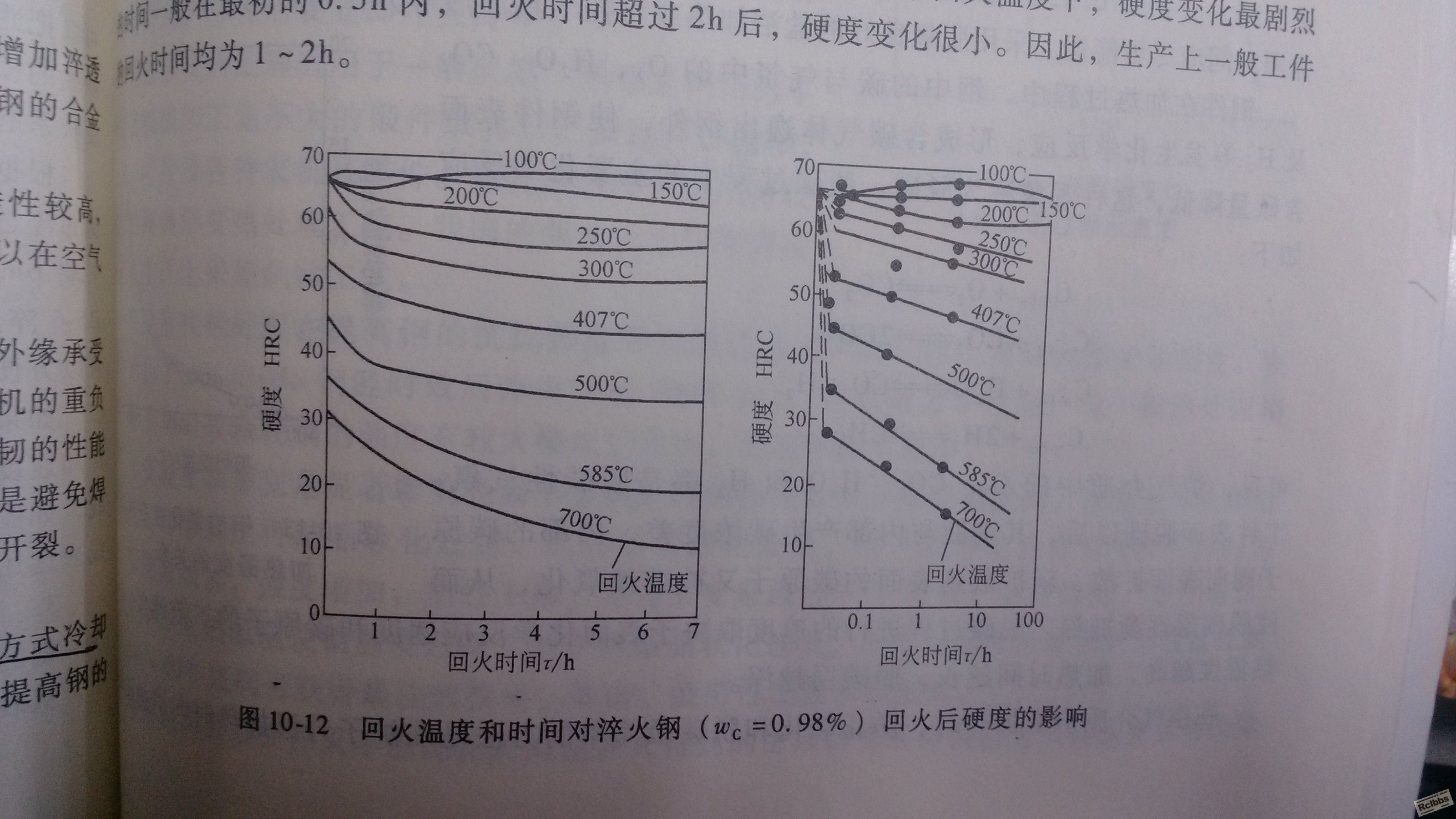

发表于 2012-12-26 09:59:30 | 显示全部楼层
回火硬度升高的主要原因可以认为是部分残余奥氏体转变为马氏体所致。如图所示,在低温回火时,在回火较短的时间内,硬度升高。
图
