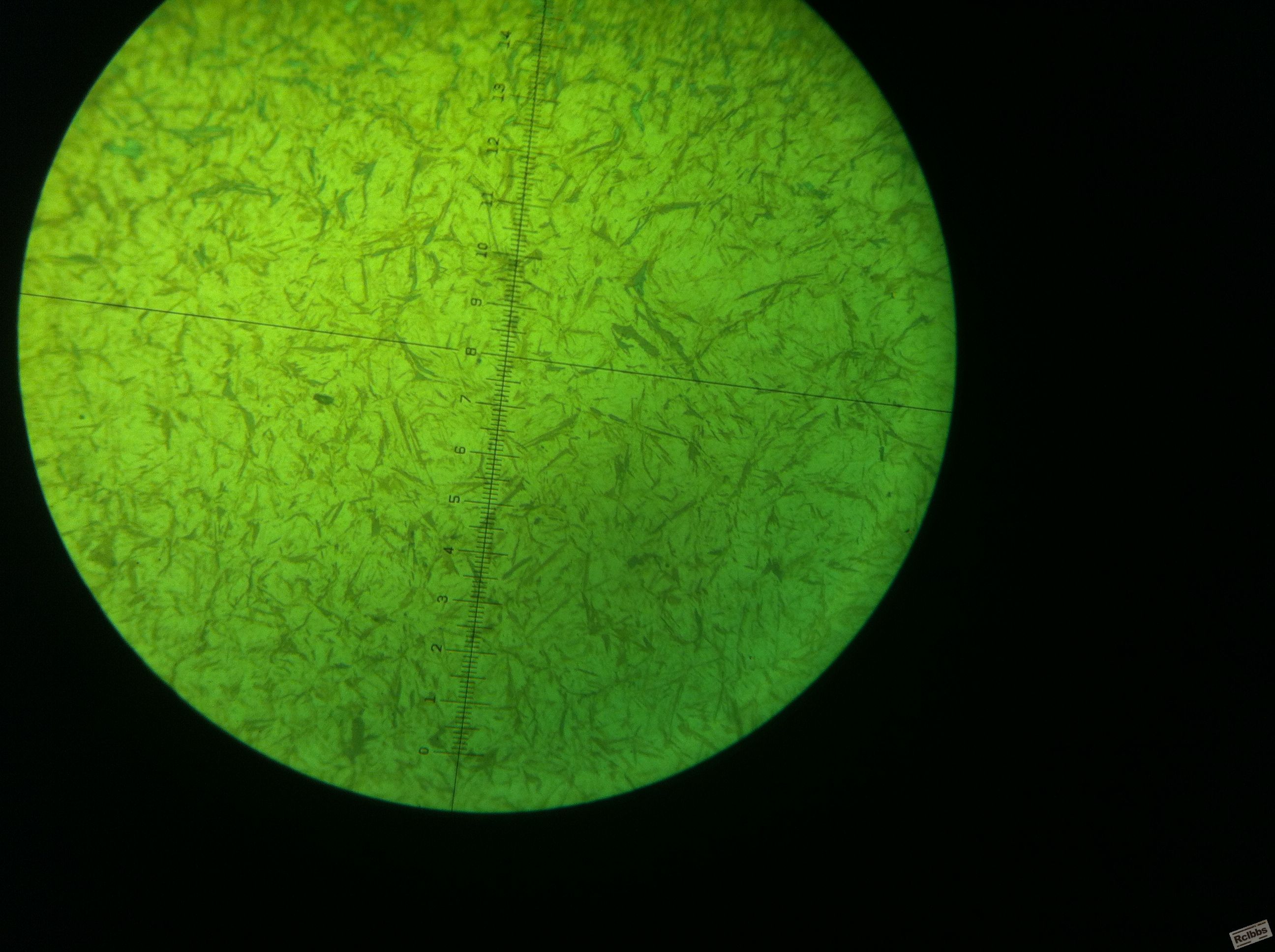

 楼主| 发表于 2013-1-15 12:57:30 来自手机 | 显示全部楼层
好久的问题有人能解释下吗,渗碳淬火后的组织能评残余A吗来自: iPhone客户端

发表于 2013-1-18 10:13:47 | 显示全部楼层
找标准看看,有关联的参考
 楼主| 发表于 2012-12-13 17:33:54 | 显示全部楼层
来个人啊求求求 有人没有
发表于 2012-12-12 09:40:46 来自手机 | 显示全部楼层 |阅读模式
20Cr材料淬火表面组织一般只有M氏体和底板啊,那怎么评残余A氏体呢!回火可以改善残余A含量,那么为什么还要弄个淬火残余A氏体评级。帮看下这组织M氏体级别和残A IMG_0350.jpg 来自: iPhone客户端
 楼主| 发表于 2012-12-14 17:04:43 | 显示全部楼层
 楼主| 发表于 2012-12-14 17:05:37 | 显示全部楼层
bwg11 发表于 2012-12-14 07:25
照片拍的蛮怪异的,竟然连目镜中的标尺也能拍到.如是渗碳淬火,参看如下标准:
我是直接手机对着目镜拍的自己看还是觉得没多大区别的
签到天数: 378 天
发表于 2012-12-14 09:42:00 来自手机 | 显示全部楼层
20Cr会有残A吗?不明白。……
发表于 2012-12-14 07:25:09 | 显示全部楼层
