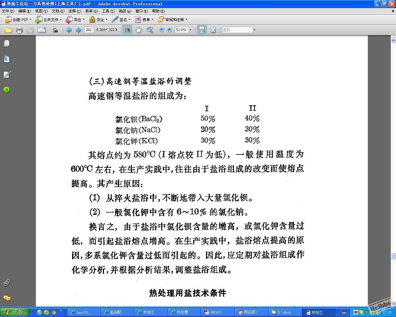

这个应该在手册上能查到的,如等温淬火的书。
签到天数: 2816 天
发表于 2012-12-13 12:52:11 | 显示全部楼层
《刀具热处理》书上查到的,但不一定适合。
 楼主| 发表于 2012-12-13 12:59:33 | 显示全部楼层
不管合适不合适,谢谢专家的建议啊。
