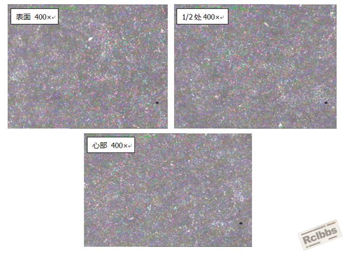

图片说明:弹簧钢材料 直径60   感应加热  中温回火所得到组织!供大家学习交流……

我感觉组织没什么差别

你这材料淬透性蛮好的。

这材料俺也是玩了很久才玩明白,从钢厂定制的材料。不过依此得出了一个很有用的结论:热处理手册的局限性太大了!

什么牌号的材料,组织挺好的,从弥散性看不象国内牌号的材料,比较接近日本弹簧钢材料.

同行理解下了!国内的材料是肯定不行的!你懂得……

原材料直径60?什么弹簧这么粗?轮船?

不是很清晰  看不好  没区别

材料牌号是50CrV4?

应该是锻造后的组织进口的更加细且均匀性更好
