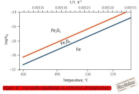

发表于 2012-12-18 18:40:52 | 显示全部楼层
怎没有FeO  啊, 有拉就全
发表于 2012-12-18 18:44:18 | 显示全部楼层
氧化亚铁是黑色,不稳定,迅速转为四氧化三铁。氧化铁是红棕色粉末四氧化三铁是黑色具有磁性的晶体,俗称此行氧化铁

发表于 2012-12-19 11:18:32 | 显示全部楼层
Furnace Atmospheres No. 3 – Nitriding and Nitrocarburising.pdf (1.01 MB, 下载次数: 48)
P29
Introduction to the High-Temperature Oxidation of Metals.pdf (29.86 MB, 下载次数: 230)
P98

发表于 2012-12-19 08:51:36 | 显示全部楼层
下载链接 :http://heattreatment.linde.com/I ... byalias/wp_ntrdg_3/$file/3.pdf       P29页
这个主要是针对氮碳共渗以后的后氧化的
