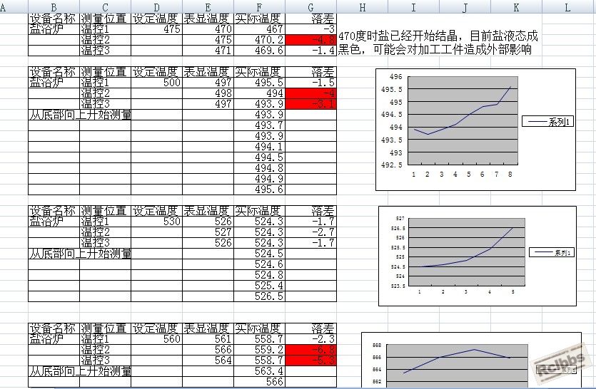

这种炉子比较大,一般都会有三道四个加热点,每个加热点都有相应的检测装置,表格中三个加热点就是这个显示温度就是仪器上显示的温度,实测温度就是用探头测的温度,这个炉子还不错,实测的跟显示的相差不大

这是我们公司新买的盐浴炉,设备工程师对其所作的温度准确性以及均匀性检测。他标注的误差是表显温度与实际测量温度的差值。实际测量是通过K型热电偶测量的,表显的K型热电偶直接固定在坩埚内壁伸入盐体。三个温控点固定在距离坩埚底部不同高度处进行测温。
我觉得他这么比较是完全没有意义的,既然要验证炉温的准确性应该比较设定温度与实测温度的差别,而不是表显温度。至于均匀性,单一设定温度的误差在5度以内,这符合我们当时采购的要求。
想请教各位做热处理设备的前辈,在测量热电偶与深入坩埚内部热电偶没有进行相互比较的情况下,这份数据有什么意义?我认为即使所有的热电偶都经过校准,这也是会存在一个温度误差区间,当区间叠加的时候,温度的准确性也会下降。

表显温度与实测温度的比较是说明温度显示的误差,控温设定温度与表显示温度的比较是说明控制的精度,这两者是有区别的。

温度显示的误差可以改善吗?

显示的误差是可以改善的,只要控温表有温度补偿的功能即可!

那您觉得是表显温度还是用外持热电偶实测温度更能反映坩埚内的炉温呢?

这就要看这两套测温系统更精确了,如果外测温度的热电偶及仪表的精度低于控温系统的,那当然不能为准

那就是还是要校准喽?外测的以及控温系统的需要再进行比较。

那当然了,作为检测用的热电偶及仪表当然的校准了!要不然不能反映真实情况
