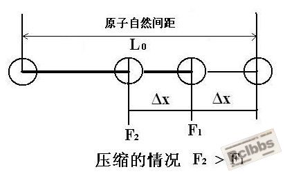

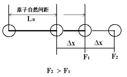

个人看法,仅供取乐。我的说法是我个人的看法,根据书本上的知识瞎琢磨的结果,没有经过实践验证,肯定会遭到有识(知识的识)之士的反对的,说实话,这也是我给我的学生这样讲解的,是不是误人子弟也就不管他了,至少从逻辑上说的通。说出来丢人现眼,以博得大家一笑。
金属是晶体,什么是晶体呢?通俗讲就是粒子(原子、分子、原子团、分子团)在三维空间作有规律、周期性排列形成的物质,也就是说,只要是有规律、周期性排列就是晶体,不管什么状态,哪怕是液态,那也是晶体!
既然一般情况下(非晶态金属除外)金属是晶体,也就是说金属原子是有规律排列的,实际上就是原子间距有规律,作为大块的金属(许多原子构成),实际上都是可以看做是由两两原子在三维空间堆砌而成,金属的力学性能也是由两两原子之间的关系所构成,两两原子之间的关系搞明白了,那么对许多原子构成的大块金属的力学性能,实际上也就八九不离十了。
如图示:
当两个原子受到外拉力F1的作用,原子间距会变长,变成为L0+Δx,这时两个原子会产生吸引力,这个引力的大小等于F1,方向相反(压缩的时候是排斥力),如果在这个基础上,再拉长Δx,那么需要的力就不是F1了,应该是F2,根据物理学知识知道F2>F1,也就是说,在自然状态下,同样拉长Δx的距离,需要的外力是不一样的,在已经拉长Δx的基础上,再拉长Δx需要的力更大。好了,分析到这里,我们思考一下:
1、那么已经拉长Δx的状态对于金属晶体来看是什么?
2、再拉长Δx需要的力更大意味着什么?
对于第一个问题,学过金属学的肯定会想到一个名词“晶格畸变”。
对于第二个问题,意味着材料强度硬度的提高!
所以,金属学上面说,晶格畸变会导致材料的强度硬度提高的结论。
仔细思考上面那句话,可以推论:凡是能够造成晶格畸变的因素,都会提高材料的强度硬度!!
那么怎样才能够造成晶格畸变呢?
方法1:如果往一种金属里面掺其他元素,由于掺入的元素原子大小跟被掺的金属原子大小不一样,肯定要造成晶格畸变,而且间隙型的比置换型的引起的晶格畸变更大,所以该方法称为——固溶强化。
方法2:金属是有规律排列的晶体,如果造成比第一个方法更多的一排原子错排,晶格畸变就更厉害,——位错强化。
方法3:由于一般金属是多晶体,所以会有晶界,而晶界是严重晶格畸变的地方,显然晶粒越细,晶界越多,晶格畸变越厉害,强度硬度越高——细晶强化。
方法4:塑性变形由于滑移和孪生,可以造成晶格畸变和晶粒细化,适用于不能热处理强化的金属——加工硬化。
方法5:如果在多晶体的基础上,形成第二相,相界面是原子排列混乱的地方,更加增加了多晶体的晶格畸变程度,强度硬度更高——第二相强化、弥散强化(兼有细晶强化作用)、沉淀硬化。
方法6:如果在固溶体的基础上,能够强行掺入更多的其他原子,造成更严重的晶格畸变,将大幅度提高材料的强度硬度——过饱和固溶体强化(热处理强化)。实际上热处理就是采用的这个方法——形成过饱和固溶体,过饱和度越大,强度硬度越高,当然别忘记了晶格畸变对材料性能影响的下半句话:强度硬度提高,塑性韧性下降,实际上适用的材料可不仅仅单单要求强度硬度的哎!!
方法7:对于晶体而言,原子排列有规律,如果使每个原子排列都没有规律,引起的晶格畸变显然更大,强度硬度更高——形成非晶态,非晶态合金据说已经接近通过两个原子之间的引力计算的理论值。
以上就是我的看法,说出来博得大家一笑,最好是一笑了之。需要说明的是,上面的讲解是外力在一定程度基础上是合适的,如果外力大到使两个原子分离的程度,那样就会产生断裂,强度反而为零了,如果大家不能够了解双原子模型的话,可以把双原子模型设想为一个弹簧来促进了解。
