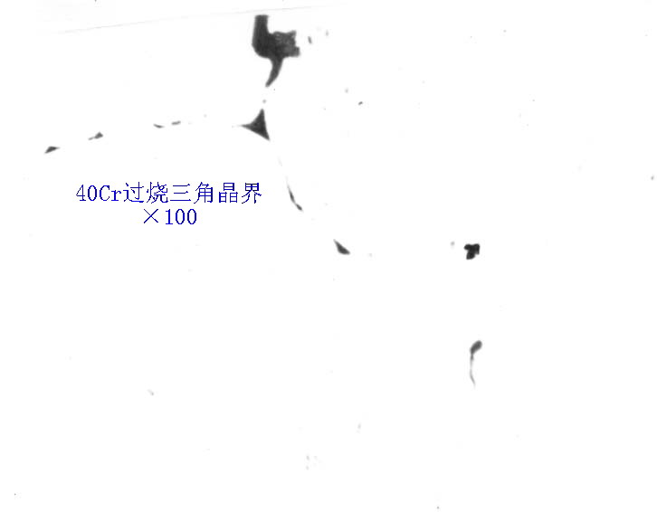

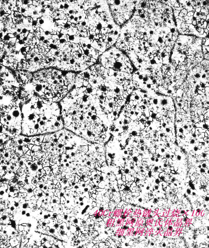

1 照片为40Cr螺栓热镦头时加热过烧。(属于尘封照片,1986年因发动机试车时断裂,造成1万台发动机拆机更换连杆螺栓)
2 当时SEM(扫描电镜)断口观察已确认是过烧造成断裂。但金相观察调质组织非常细小,说明不是淬火加热温度高造成。
3 经过努力,终于将镦头加热时奥氏体的晶粒浸蚀了出来。(遗憾的是浸蚀剂的配方找不到了。)
4 图中粗黑色网为原奥氏体晶界,细黑网为淬火加热时细化晶粒,黑点为浸蚀坑。未浸蚀的照片为断口附近找到的过烧三角晶界,附近的黑色为晶界氧化物。
5 我个人观点,判断加热过烧最好能找到过烧晶界,仅凭粗大晶粒度只能讲过热,判断过烧没有说服力,

1,SEM是什么?
2,那黑团是什么 ?
3,过烧晶界怎么做?
4,这是否遗传组织?
5,这一帖太精彩,有档次。应该加分,我愿出10分

1 SEM是扫描电镜,TEM透射电镜。
2 结构钢过烧晶界书上介绍用各10%的盐酸、硫酸、硝酸混合后浸蚀抛光,反复三次,但我从来没有做出来过。
3 不属于组织遗传,这个晶界属于原来加热时的奥氏体晶界(称为原奥氏体晶界,是为了和淬火加热时形成的奥氏体晶界区别。)

铝合金中常看到这样的过烧三角晶界,中低合金钢中还没看过这么典型的,感谢分享。
楼主有SEM,能否上传一些高倍(3000倍以上)的组织以供欣赏 有断口方面的更佳。

同意楼主的个人观点,晶界大并不一定过烧.因为过热组织也粗大,特别在高温保温时间很长的情况下晶粒是很粗大的,但是不是过烧呀.过烧最具有代表性的就是晶界氧化

谁能说说那黑团是什么 ?第一张图中那一块块的那黑团是什么 ?

已经加在文字说明中了,第一张图中的的黑点(团)为腐蚀坑。

腐蚀坑是什么意思,是腐蚀过渡了吗。在什么情况下产生的,说明那部位什么问题呢,为什么会出现腐蚀坑?

天天小非,晶界氧化是什么样子?就是第二张图中的样子吗?

楼主能否介绍一下第一张图片的金相试样腐蚀方法。

三角晶界是过烧的典型特征
发表于 2007-12-25 12:53:08 | 显示全部楼层
楼主:“当时SEM(扫描电镜)断口观察已确认是过烧造成断裂。“在SEM下哪些特征能判定为过烧?沿晶断口?晶界面上有低熔点夹杂物?锻造过烧在后续热处理中晶界裂纹附近有脱碳吗?
