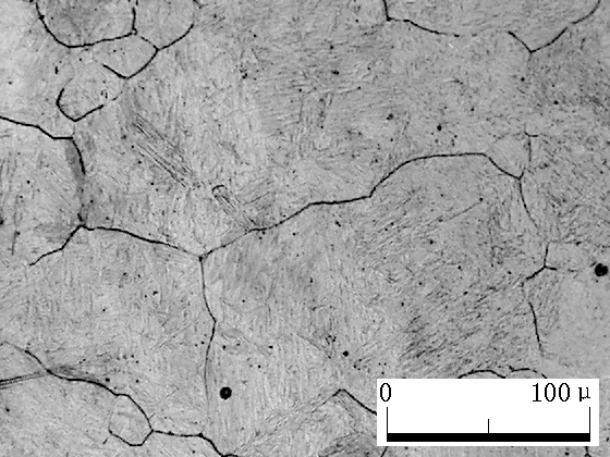

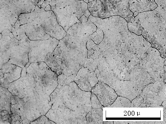

20CrMnTi过热晶粒粗大照片
状态为渗碳淬火加回火
图片一为200倍
图片二为100倍

回复 #1 wujunfeng610 的帖子
这材料是不易过热的。你们是怎么做出的
签到天数: 226 天
 楼主| 发表于 2007-12-9 19:27:11 | 显示全部楼层
不是我做出来的,是我检出来的!起初热处理车间与你一样:不信任我!后来测过炉子实际温度才知道是怎么一回事情!
发表于 2007-12-10 07:56:15 | 显示全部楼层
高手,能做到这样我感觉是炉温失控了吧
发表于 2007-12-11 21:03:44 | 显示全部楼层
也不能完全怪最终热处理,有时是锻造加热造成的,特别是四川、重庆地区采用天然气加热锻件容易出现。

我是做齿轮材料的,我发现,20CrMnTi材料是很容易混晶,但是不一定是过热啊,能不能把你们的工艺和材料成分告诉大家呢??
发表于 2008-6-10 22:12:14 | 显示全部楼层
多大的件啊?热锻吗?有时候热锻会这样的。还是温度过高造成的。
