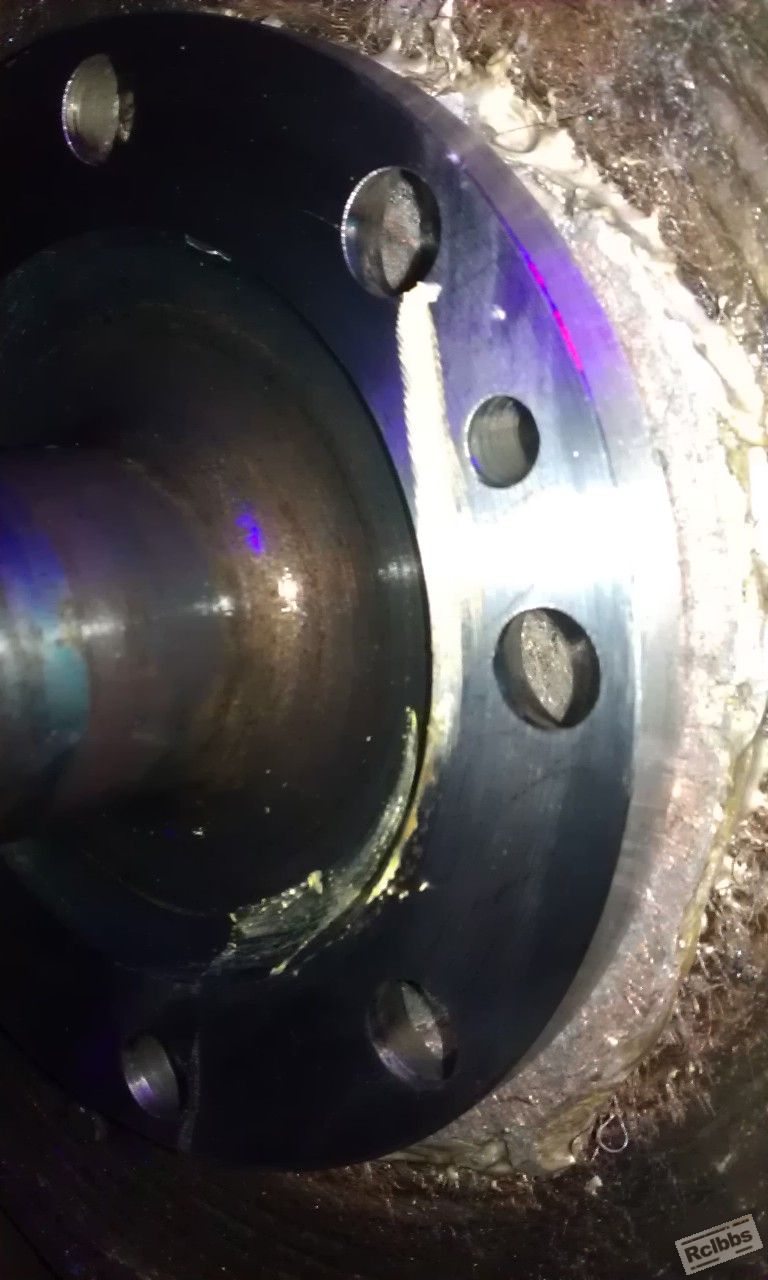

最近我们公司生产的半轴法兰裂纹比较多,是在让人费解。
公司技术人员综合了下意见主要以下几点:1,锻造应力没及时消除。说天气冷了冷却速度过快,为此我们还做了保温桶,裂纹还是有,这点我个人比较否认,一大批的半轴锻造后丢在一起余温都有好几百度怎么会消除不了应力?按道理不高于500度下水都应该没事。
2,我的个人意见是没有添加淬火剂,我们是用清水淬火
粉笔处裂纹
粉笔处裂纹

楼主提供的照片上裂纹的位置看不清楚,请描述该项法兰的材料及工艺过程,裂纹发生的工序。

粉笔画的地方就是裂纹。
