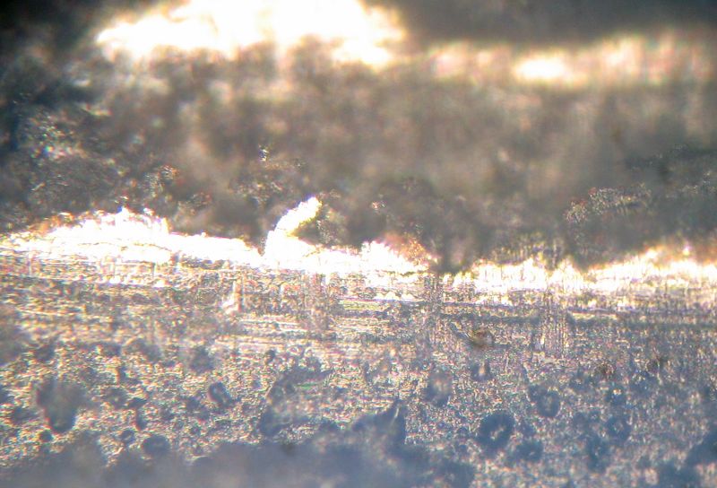

第一次做金相,效果不是很好,大家帮忙看看,是什么组织?
发表于 2007-12-10 14:23:28 | 显示全部楼层
制样不平、磨样不清、未吹干。
发表于 2007-12-10 16:06:09 | 显示全部楼层
兄弟,神仙也看不出来呀,金相组织制样有很大学问,要取典型部位,如果样品磨不好会造成很大偏差.一个好的金相分析员必须是一个好的制样师

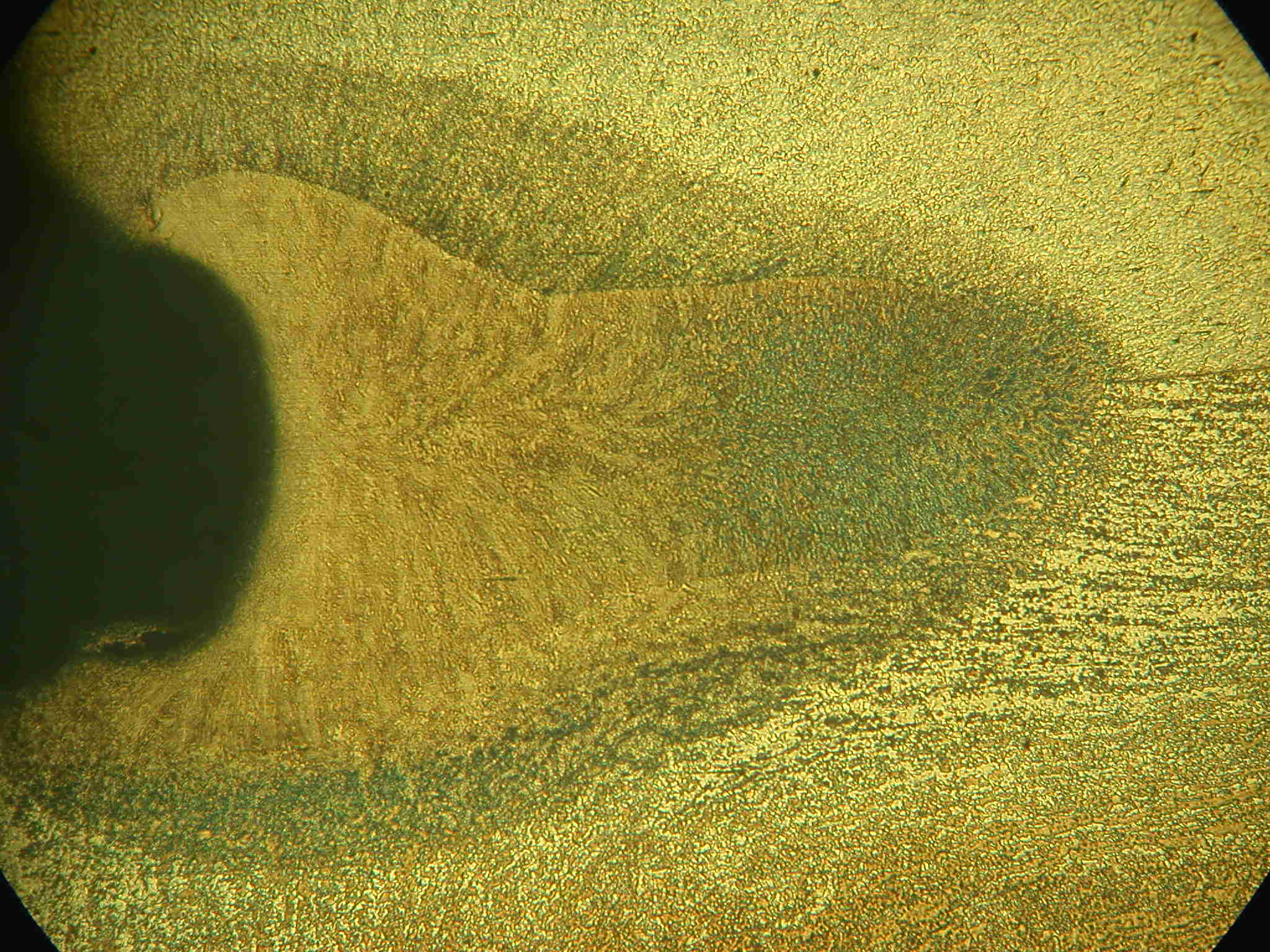

发表于 2007-12-10 21:04:36 | 显示全部楼层
激光焊照片
1 20CrMo材料激光焊照片。
2 4%Nital浸蚀。
[ 本帖最后由 motion_0576 于 2007-12-10 21:06 编辑 ]
发表于 2007-12-10 21:13:21 | 显示全部楼层
回复 #4 motion_0576 的帖子
激光焊接,热影响区小,熔层深。这幅激光焊接照片特征不太明显哦。图右中部,看上去应该是未焊透哦。
发表于 2007-12-10 21:16:02 | 显示全部楼层
怎么看,都像是电弧焊接。

请教楼上的“4%Nital浸蚀。”是啥子浸蚀剂哟!
