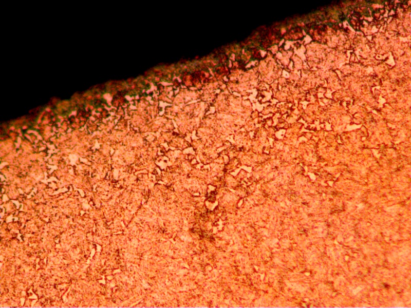

SCM435产品偶尔有边缘网状铁素体  不知道是怎么造成的?  网带炉   油冷

就是普通的螺栓 偶尔有   大都情况下没有
有时候看金相发现有此现象
不知道跟淬火时间有没有关系
我们淬火时间是110分钟

 楼主| 发表于 2007-12-11 18:48:42 | 显示全部楼层
只是边缘有芯部没有

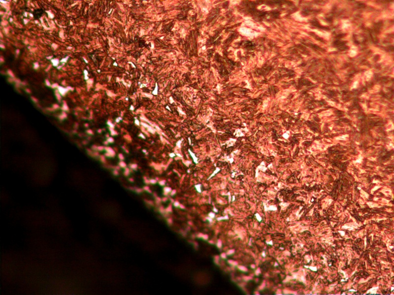

附件
看看附件
 楼主| 发表于 2007-12-11 19:07:49 | 显示全部楼层
看看    附件
 楼主| 发表于 2007-12-11 19:09:03 | 显示全部楼层
看看附件

发表于 2007-12-11 19:40:24 | 显示全部楼层
同意6楼的观点,工件表层氧化 脱碳
发表于 2007-12-12 08:02:17 | 显示全部楼层
老李说的对,是表面脱碳了

发表于 2007-12-12 18:39:25 | 显示全部楼层
请提供工件心部或靠近内部的图片,是否也存在块状的铁素体?如果不存在则是脱碳造成的;如果内部组织也是如此,则是奥氏体温度较低的缘故.

发表于 2007-12-12 18:41:58 | 显示全部楼层
热处理淬火前工件表面有氧化脱碳.

发表于 2007-12-12 22:19:51 | 显示全部楼层
脱碳是肯定的,
看上去应该是析出的铁素体

发表于 2007-12-13 13:07:18 | 显示全部楼层
只能说是铁素体,不能说是网状吧,赞同上面几位的话,脱碳的可能性大。

发表于 2011-12-23 14:27:58 | 显示全部楼层
我有个零件,也是45钢。 真空炉做的调质,金相发现局部也有网状铁素体,但是芯部没有。 冷却 硬度都合格的。
我有个问题,如果是在炉内脱碳,是否意味着零件表面都应该脱碳, 有没有可能存在局部表面脱碳。
换句话说, 如果是局部表面存在网状铁素体,是否 就可以判断不是脱碳? 因为我认为在炉内要脱碳就全部脱碳。
