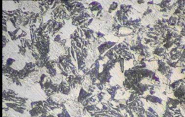

我想请大家帮我分析一下如图所示的组织是怎么形成的?判定为贝氏体和魏氏相,异常组织,准确吗?

存在大量的贝氏体,魏氏相基本看不到.并且里面存在大量黄色组织,得分析一下是合金元素还是淬火态马氏体

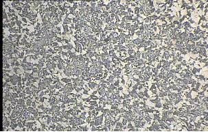

以下两张图为材料为SNCM220H的齿轮的金相组织

1 第一幅照片粒状贝氏体+少量铁素体。第二幅照片是局部放大,铁素体看起来呈条状有点像针状,但与魏氏组织的针状铁素体本质不一样,因此,不能判为魏氏组织。
2 SNCM22H淬透性太好了,正火时一定要用等温正火工艺,并且冷却一定要用热风短时间。
3 或者加热950℃后不吹风直接等温,但要注意,这样的方法装炉量要散开。

金相照片中观察,不存在魏氏组织。
