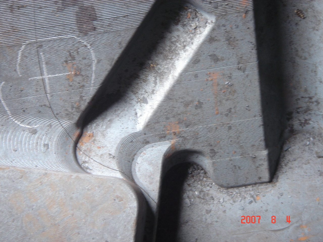

请大家看看分析一下,这个裂纹是热处理原因造成的,还是原材料问题?718 材质 调质处理

调质件尺寸 裂纹源所处位置 图片看得不是很清楚 实在不行 拿去做个理化分析就行了
发表于 2007-12-12 17:44:49 | 显示全部楼层
根据裂纹的形态及贯穿情况可以判定裂纹为淬火裂纹.但是想分析出裂纹产生的原因必须找到裂纹源,分析裂纹源的脱碳,晶界氧化及夹杂物情况进行综合分析.
如果找不到裂纹源那你就很冤枉,淬火裂纹
耿建亭 + 10 我很赞同!
发表于 2007-12-12 18:44:55 | 显示全部楼层
718它本身就有了硬度    调质   再一个是在淬火温度过高
油水混淬 + 5 有远见!!
发表于 2007-12-12 18:58:50 | 显示全部楼层

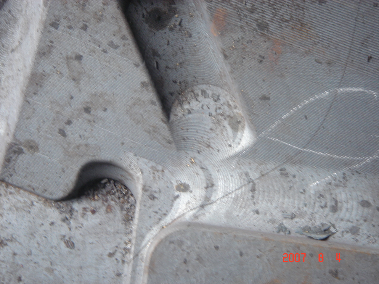

楼主的图片不是很清楚,再加上你没有把工艺说出来大家是很难帮你忙的.图片2中的可能是磨削裂纹
原因可以参考:
1.原材料预处理不当,未能充分消除原材料块状、网状、带状碳化物和发生严重脱碳; (2)最终淬火加热温度过高,发生过热,晶粒粗大,生成较多残余奥氏体; (3)在磨削时发生应力诱发相变,使残余奥氏体转变为马氏体,组织应力大,加上因回火不充分,留有较多残余拉应力,与磨削组织应力叠加,或因磨削速度、进刀量大及冷却不当,导致金属表层磨削热急剧升温至淬火加热温度,随之磨削液冷却,造成磨削表层二次淬火,多种应力综合,超过该材料强度极限,便引起表层金属磨削裂纹。

发表于 2007-12-12 22:09:26 | 显示全部楼层
铣床加工怎么能加工出磨削裂纹?
发表于 2007-12-12 23:26:16 | 显示全部楼层
回复 #8 yanxiaorui 的帖子
你怎么知道是铣床加工的?
楼主都没说
签到天数: 228 天
 楼主| 发表于 2007-12-13 11:28:54 | 显示全部楼层
第二个图是加工中心加工时出现的,这个锻件没有调质,我们分析可能是由于锻后消除应力没做好造成的。不知各位专家的意见如何。

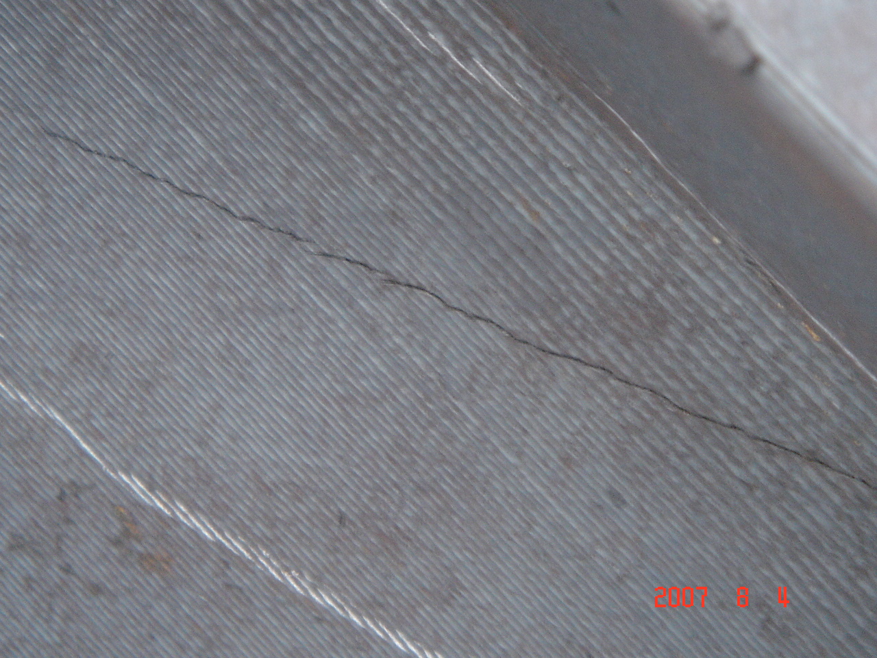

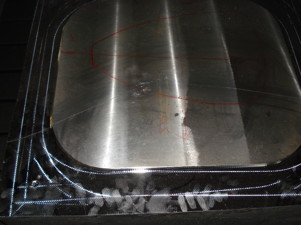

 楼主| 发表于 2007-12-13 11:32:12 | 显示全部楼层
第一个模具我再发两个图片

发表于 2007-12-13 12:12:08 | 显示全部楼层
淬火裂纹,内外温差造成
发表于 2007-12-13 21:12:33 | 显示全部楼层
我希望您能做个理化分析,看看裂纹两侧的情况,因为单从图上不好判断是什么原因,我初步判断是原材料有缺陷,原因有两点:第一,裂纹不连续,中间有终止;第二裂纹根部有点钝不太尖锐,还得通过理化金相分析一下,不知道说的对不对,仅供参考!
签到天数: 16 天
发表于 2007-12-15 22:42:40 | 显示全部楼层
看是否有脱碳现象
有的话就是在热处理前产生的裂纹
没有的话有可能是在热处理过程中产生的裂纹
签到天数: 9 天
发表于 2007-12-15 23:27:31 | 显示全部楼层
看了模具的图片和裂纹形成,可能是楼主的淬火温度过高,保温时间太长,
造成奥氏体晶粒粗大,淬火形成的
签到天数: 159 天
发表于 2007-12-16 07:59:29 | 显示全部楼层
回复 #9 油水混淬 的帖子
从工件表面光洁度看,没有经过磨削的痕迹!
