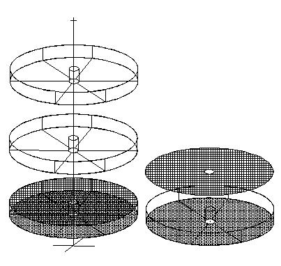

目前,我在做盐浴氮化的轴类零件产品,由于该产品尺寸偏小,装炉数量比较大,导致带盐现象比较严重,装少的成本过高,装多盐的消耗过大,请高手给予帮助和指导,多谢!
附件为目前我公司采用的轴类零件的料筐,欢迎讨论。

人工扎效率太低,还有就是如果是单一\小件\大量,只能用较好的工装夹具,欢迎高手多提供一些相关资料和图片.

可否采用悬挂的方式呢
是不是比料筐挂盐少些,实在不行上流态炉啦

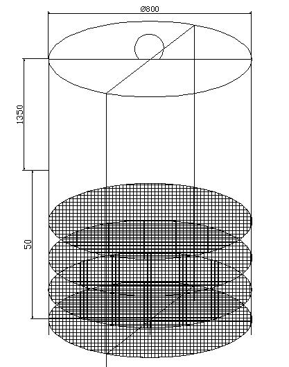

直接看图

嗯,扎丝效率太低了,解决盐残留需要重新设计合理的工装才行,需要零件尺寸和处理条件的说。

大量的丝锥钻头如何竖立排齐在框里啊
发表于 2013-5-27 22:32:11 | 显示全部楼层
是个问题,低于5mm的,用这种怎么排放啊?
