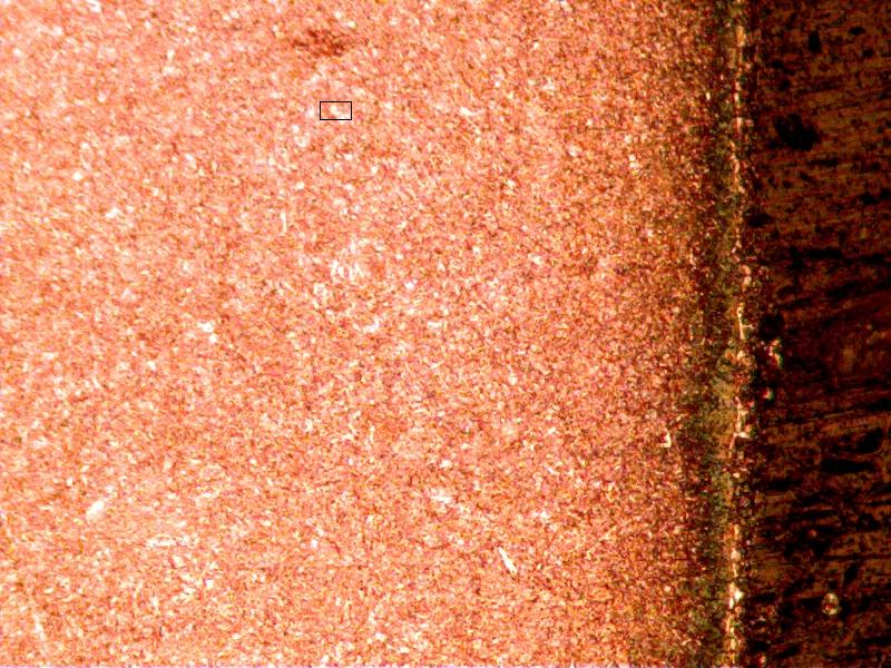

看看里面白色是什么组织?

什么材料?什么工艺?

发表于 2007-12-13 13:14:51 | 显示全部楼层
楼主还是说说具体材料,工艺,以便进行分析(一般用硝酸酒精腐蚀白色的东西为碳化物,铁素体,残余奥氏体)

同意上楼的说法,什么都不知道没法分析

35CrMo 调质

岛状组织
1 试样在浸蚀时没做好,表面看上去象是增碳了一样。
2 35CrMo或者40Cr在用油淬调质时,很容易出现这种“岛状组织”。
3 岛状组织的本质是:α相上分布着碳化物;也有人把它与“离异状贝氏体”联系在一起。

由于淬火时形成的马氏体的晶粒位向不同侵蚀时的受腐蚀的程度不同,与铁素体有明显的区别。铁素体较亮同时有明显的晶界。

应该是铁素体,个人观点!

图片不是很清晰,无法准确判定。
但是根据你的图谱可以看出白色组织从表面到心部逐渐增加,这样的话是铁素体的几率很大

同意10#观点,请提供热处理执行工艺,便于分析。

初步判断是F

图片放大多少倍?再放大一点看看.

应该是铁素体

我认为边缘部分倒是值得大家讨论一番,什么工艺热处理的? 楼主说明白了,方便判断。

图号是09x100.... 所以放大倍数应该是100倍,能确认为铁素体,那说明该35CrMo材质在淬火时温度还欠高。铁素体没有充分溶解。但我个人认为也不排除“α相上分布着碳化物”的可能,因为Cr、  Mo元素均属中强、强碳化物形成元素。
      一家之言,仅供参考!
