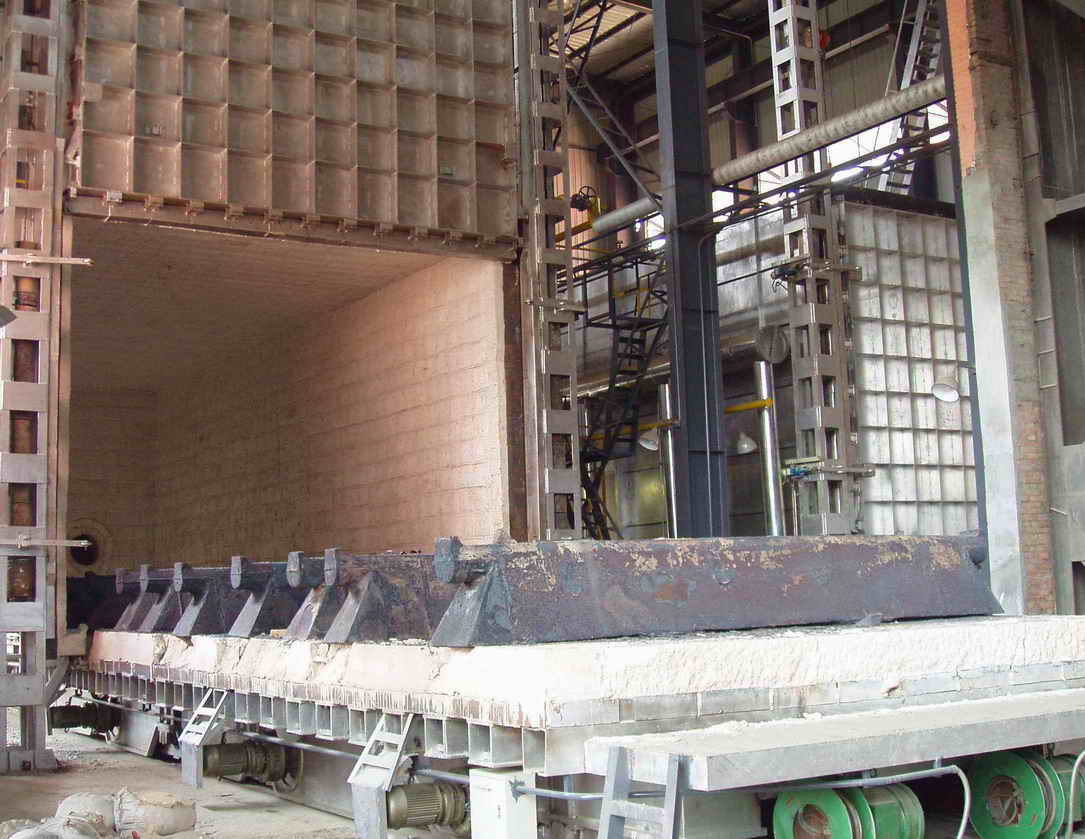

某公司台车载重450吨,车轮对自行式,电缆卷筒供电,鱼腹式组合梁,纵梁柔性机构,最高抵抗冲击载荷800吨。
这个是处理水压机锻件的台车式热处理炉,这个项目是给宝钢5米轧机配套的大轴做热处理的,这个是国家做航母前期设备的配套工程。
全纤维热处理炉,淬火,正火,退火,回火都可以,最高温度1150度。台车和炉门都有双保险限位开关,并且台车炉门与侧密封三者联锁,防止误操作。

好大的垫铁,台车面眼看就吃不消了,请问,后墙那个圆孔是什么?烟道口?观察孔?

请问一下,台车面是耐火混凝土满浇的吗?好象也有坏掉的地方了。我这边的台车面也老的坏掉,修的人都烦了!~我这里有2台天然气台车炉,一台12m*2m。一台8.5m*5m,改天怕了照片也让大家看一下。

设备是爆大,但现场就差了点

老大不厚道,发我的图也不注明转贴,呵呵,这个设备是我04年给德阳二重水压机车间配套的8000t压机项目做的,是给轧机牌坊和轧辊大轴做热处理的。

台车面可用鳞酸盐耐火混泥土浇筑.结实又耐高温!
