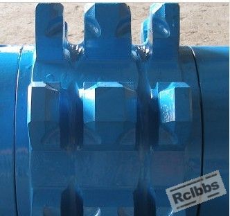

做仿形的感应线圈,一个一个的进行高频感应淬火

看图         这个好像不小啊
发表于 2013-1-4 15:56:40 | 显示全部楼层
这个是矿用传动链轮,只要链窝和链条接触部位做感应淬火,做一个仿形感应器就解决了.
发表于 2013-1-14 09:02:43 | 显示全部楼层
建议用仿形的感应器,单齿淬火,要注意防止临近部位的自回火
发表于 2012-12-16 20:39:56 | 显示全部楼层
如果工件不大,可以盐炉高温局部加热表面淬火。

发表于 2012-12-16 11:11:04 | 显示全部楼层
不知道齿根需要淬硬不,可以做个仿形感应器,如果齿根不要淬硬的话可以采用圆圈感应器即可

发表于 2012-12-16 06:39:48 | 显示全部楼层 |阅读模式
材料42crmo  工件是用来带动链子转动的      要求是要工件与链子接触部分表面淬火   感应器怎么做

发表于 2013-4-12 13:21:52 | 显示全部楼层
激光淬火,编程序就能搞定,也不用介质
