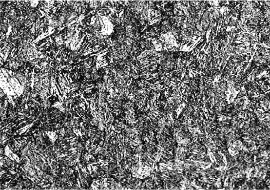

发表于 2007-12-13 21:19:38 | 显示全部楼层 |阅读模式
这个是金相图   求助高手
我怎么才能得到有可以求出晶粒度的金相图
是不是需要腐蚀

发表于 2007-12-14 12:14:59 | 显示全部楼层
用氢氟酸:盐酸:硝酸:水=1:2:3:4溶液腐蚀,体积比

发表于 2007-12-15 10:56:24 | 显示全部楼层
感觉是不是用电解腐蚀效果会更好些呢,

发表于 2008-3-18 23:53:41 | 显示全部楼层
这个应该是淬火态或者淬火回火态的吧,晶粒度应该是加热到奥氏体时奥氏体的晶粒度,这个要看只能依照马氏体的方向,在一个晶粒内部发生马氏体相变,产生的马氏体不会穿过晶界,不过在一个晶粒内部可能有不同方向的马氏体条。一般是以最长的马氏体板条的长度为晶粒的直径。
