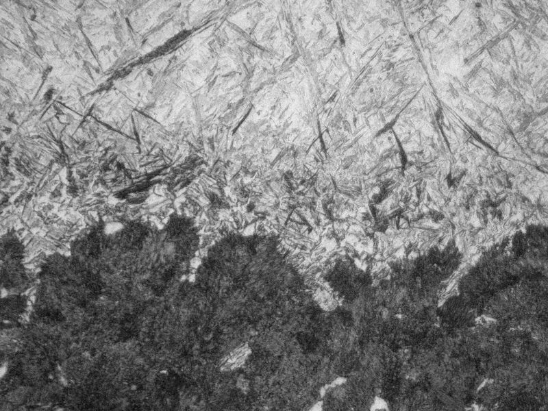

这几天下功夫,又做了一个,大家看看怎么样

表面应该是针状M吧!不知工艺是怎样的,个人观点!比以前那张好了很多!
发表于 2007-12-15 13:07:08 | 显示全部楼层
焊接电流太高,产生了过热组织,另外冷速太快了,不应该出现马氏体组织。出现这种组织强度很难保证

专家就是专家,考虑的很全面! 不过应该是什么组织呢?
发表于 2007-12-17 15:28:51 | 显示全部楼层
这个你可为难我了,焊接组织我检测过一些,但是我也不敢完全判定组织,对于低碳钢板焊接出现的组织应该是细珠光体

我理解是正常的组织,不过要加热处理处理!

我说的就是没有经过热处理后的组织.

回复 #3 天天小非 的帖子
不要乱讲。
照片上焊缝,热影响区,焊接工艺都不清楚,你就敢发表高见?
熔合线旁边的组织由母材成分决定。看到马氏体就能说过热?
再回去看看书吧!

母材是什么?工艺是什么?才能对应图片中的图像反应的是组织还是别的什么.
试样镶嵌后做地不好也能达到这样的效果,但什么组织也不是.

楼主:母材和焊条是什么呀?
