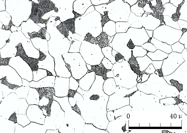

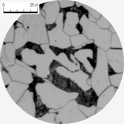

传两张低碳钢组织照片供欣赏!

两张照片均为20#钢渗碳空冷心部组织

产品做的不错,样品制的也很好。

珠光体不怎么规矩。

是好机器做出来的照片。看着是种享受。

都是什么腐蚀的啊

常用普通4%硝酸酒精

两张照片不像是一个设备照出来的呀.
问一个问题,排除化学成份的因素,上面两种组织的硬度哪个更高些?
