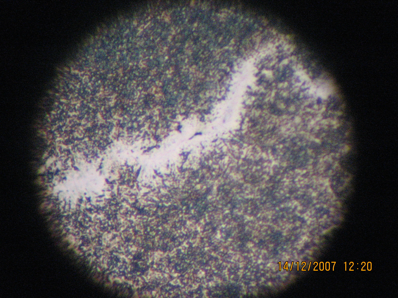

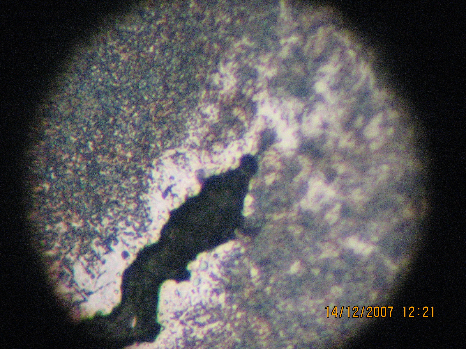

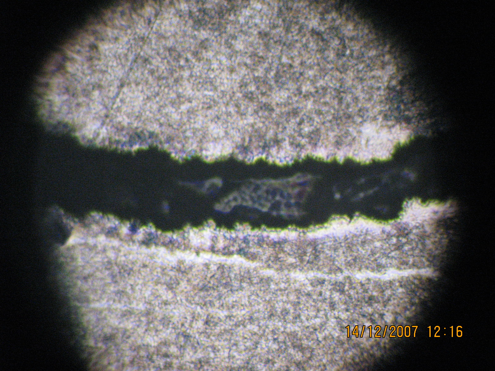

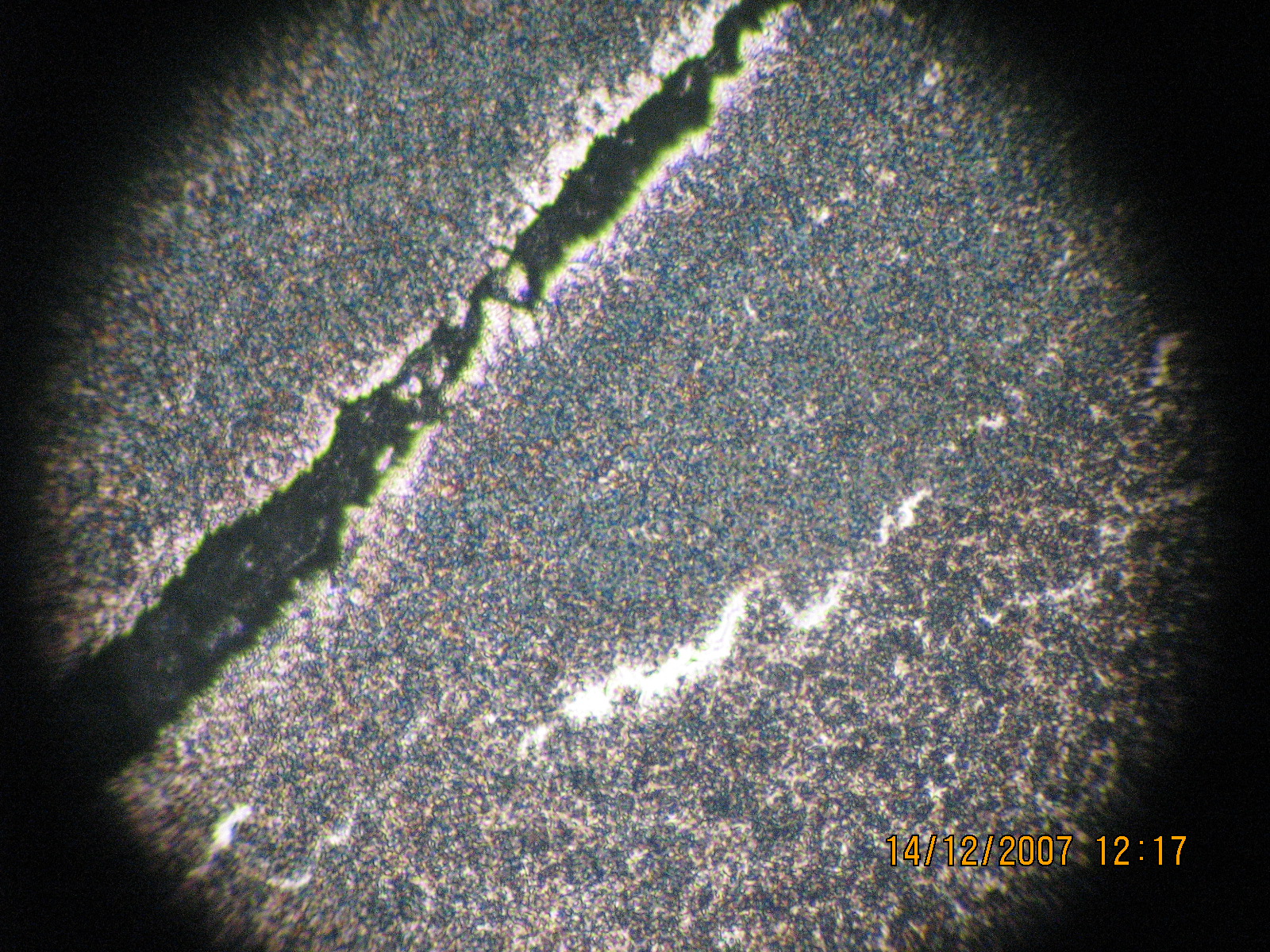

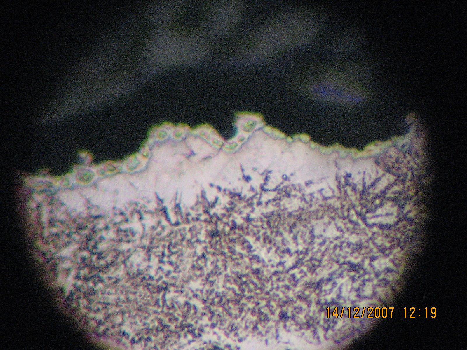

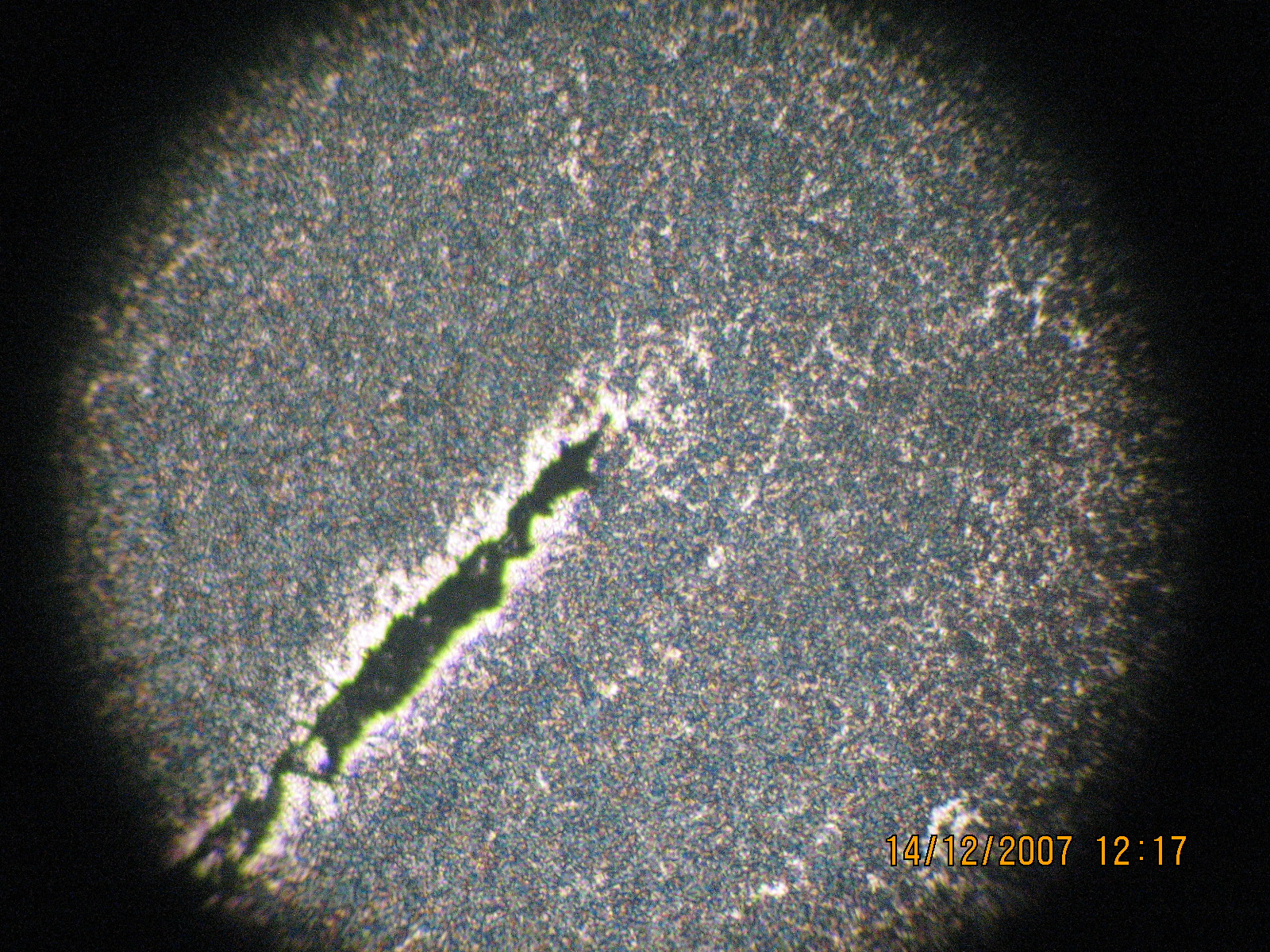

有批GCr15轴:长69.25mm,直径19.95-20.05mm,中频淬火后(网带炉低温回火)在离沟道的59.5mm处得工艺角处发现细微裂纹,沿此处工艺角向径向和轴向发展,急切需要找到原因。下面是淬火后的裂纹金相图:(腐蚀的是径向方向上的组织)
该轴的淬硬层深度,大于2mm,超过工艺要求:0.8-2mm,且此处的淬硬层深度大于2.5mm
淬火介质:AQ251(浓度3-5%)
裂纹两侧的金相组织有何异常?,还有在淬火前的原材料上有问题吗?急切需要答复!

可能是过烧熔化,形成裂纹!
再传实物图,看看裂纹的具体位置,尖角处极其容易形成熔化!

从照片上看裂纹两侧有明显的脱碳现象,如果是的话,这因是材料裂纹引起的.

裂纹两侧有明显脱碳,应该是原材料的裂纹,淬硬层2毫米,裂纹深十多毫米.
