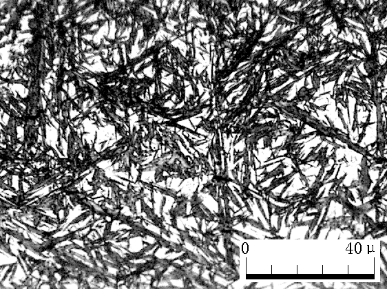

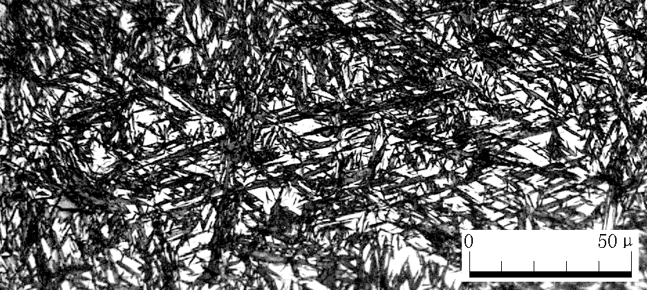

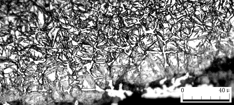

渗碳层组织级别严重超标照片
针马与残奥
针马与残奥
针马与残奥
针马与残奥
针马与残奥与碳化物
针马与残奥与碳化物

白色块状物为残奥吗?

签到天数: 226 天
 楼主| 发表于 2007-12-19 19:33:56 | 显示全部楼层
回复 #8 fcjyiong 的帖子
前两张照片取自齿轮自节圆附近,靠近最边沿取照片;后一照片取自部位请指正考核。
签到天数: 27 天
发表于 2007-12-19 20:57:36 | 显示全部楼层
回复 #1 wujunfeng610 的帖子
白色块状物为残奥吗?
签到天数: 226 天
 楼主| 发表于 2007-12-19 21:31:39 | 显示全部楼层
沿晶的是碳化物,如照片3,晶内的是残奥,如前两张照片.

发表于 2007-12-20 12:18:36 | 显示全部楼层
怎么区分残奥和碳化物呢?
图三可以比较明显的看出沿晶界的碳化物,那图一和图二有碳化物吗?怎么和残奥区分呢?惭愧,浅陋问题,请不吝赐教
发表于 2007-12-21 11:59:53 | 显示全部楼层
渗碳温度过热,碳势高

回复 #3 fcjyiong 的帖子
不可能把残奥边界拍到碳化物那么清楚,它们的直观差别别也就在这,否则这金相是没法看了
