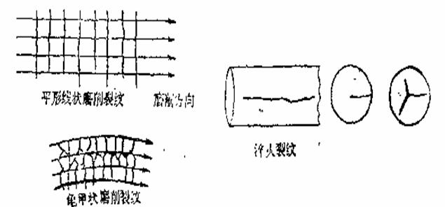

淬火裂纹是奥氏体转变形成的!磨削裂纹是马氏体再加热奥氏体化冷却形成的!
形态:淬火的是宏观可以见到!磨削裂纹是浅层0.2毫米以下深度.要腐蚀后才能看到.或磁粉探伤可以看到.
更多的形态就不描述了.

有许多的淬火微裂
纹只有在高倍下才能看到,有的可能材料有缺陷引起,磨削裂纹还有一定的方向,是可以避免的,而淬火裂纹有的是无法消除的.

冷却使时产生的裂纹:1,冷却速度过快使 内应力过大 产生裂纹。,2,。相变应力:马氏体相变使体积增大,产生应力3.存在严重带状或网状。3.未做好预备 热处理。4,碳及合金含量不合格。5.杂质含量过高。6.零件结构照成的应力集中。
磨削裂纹:1,零件表面温度达到150----200度时,因马氏体的分解,体积缩小,使表面承受拉应力,易
出现裂纹。2磨削速度过快。冷却不当。表面温度达到820—840度以上,表面层的材料重新加热淬火。3.残与应力过大,组织中有又 存在网状碳化物时,易产生裂纹。

一般细小且并不是尖角处,而且表面有组织转变肯定是磨削裂纹;
发表于 2008-1-12 23:42:26 | 显示全部楼层
如果是淬火裂纹的话,裂纹两边组织应该差不多;开始就有裂纹的话,裂纹出会有脱C的.

请教汪版主,在直径50mm,长100mm的渗碳件外圆上出现3-5mm长的纵向裂纹,裂纹呈小月牙状,并且似从一侧掀起,这样的裂纹应是磨削裂纹吧?
[ 本帖最后由 WJFU66 于 2008-5-22 14:31 编辑 ]
签到天数: 325 天
 楼主| 发表于 2008-7-4 01:12:08 | 显示全部楼层
回复 12# 的帖子
应是磨削裂纹的扩展形式!
