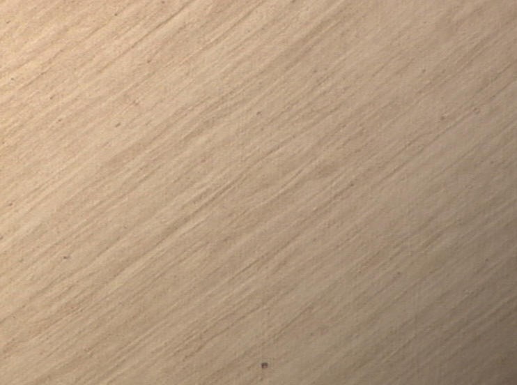

试样取自一弹簧,用王水甘油腐蚀。
工厂反映组装时头上受拉伸时容易断裂,但是腐蚀后只发现似乎冷加工痕迹。
请大侠们帮忙看看

弹簧用沉淀硬化不锈钢较多,用奥氏体不锈钢干什么?
这个试样腐蚀不够,晶界等组织细节都没显示。重新抛光腐蚀。

楼主:这个图片是没有办法分析的呀

金相制样没有出现组织,怎么分析啊?
