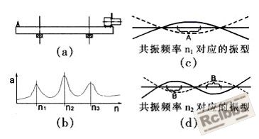

发表于 2012-12-18 10:59:05 | 显示全部楼层 |阅读模式
振动时效是利用工件的共振,给工件施加附加交变应力或变形,当附加交变应力与残余应力叠加,通过材料内摩擦吸收能量,达到或超过材料的某一阀值时,工件发生微观或宏观粘弹塑性力学变化,从而降低和均化工件内部的残余应力,并使其尺寸精度达到稳定。

发表于 2012-12-21 19:59:16 | 显示全部楼层
来点图啊:lol:lol:lol
