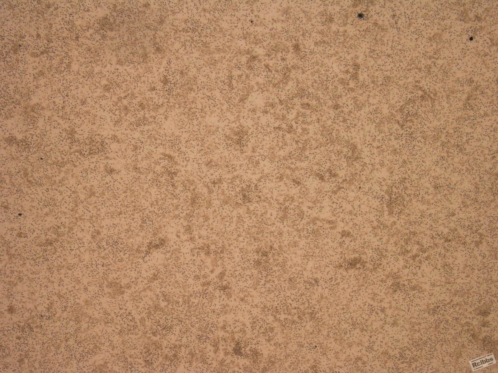

各位:

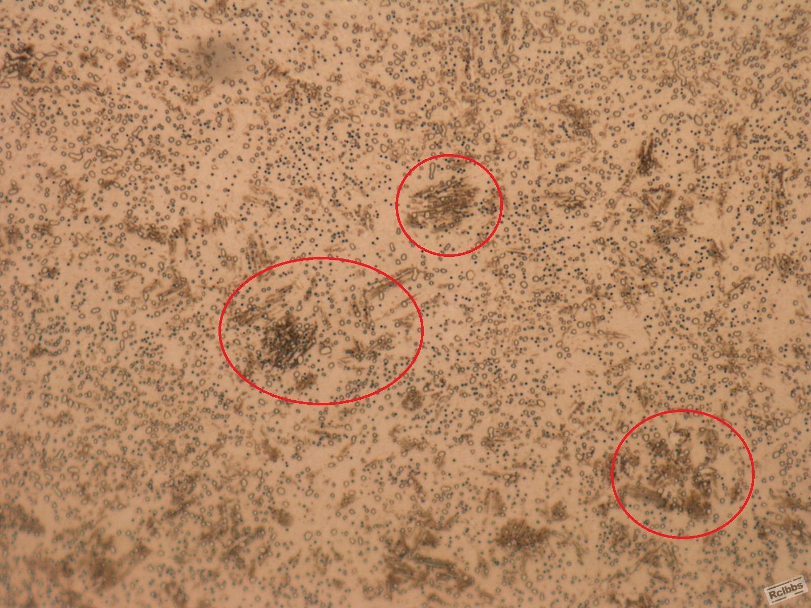

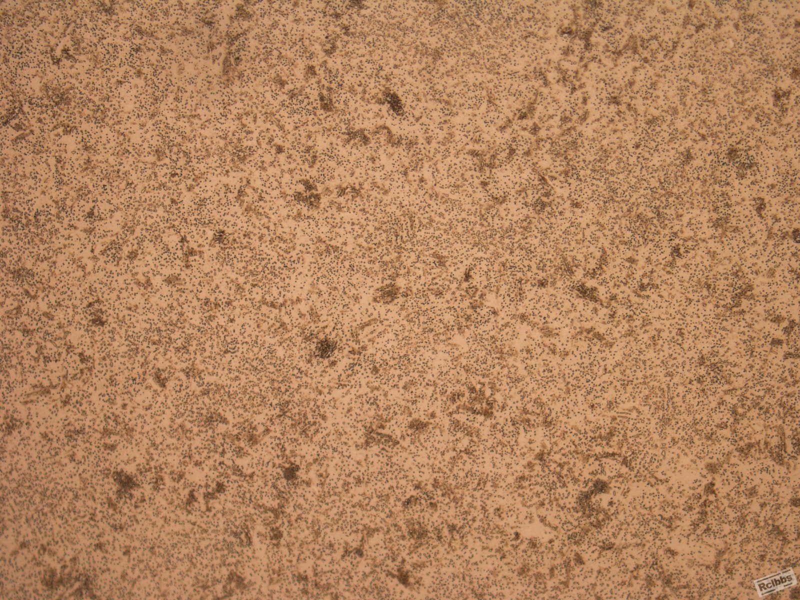

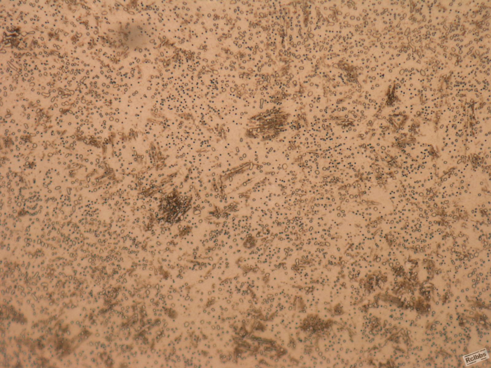

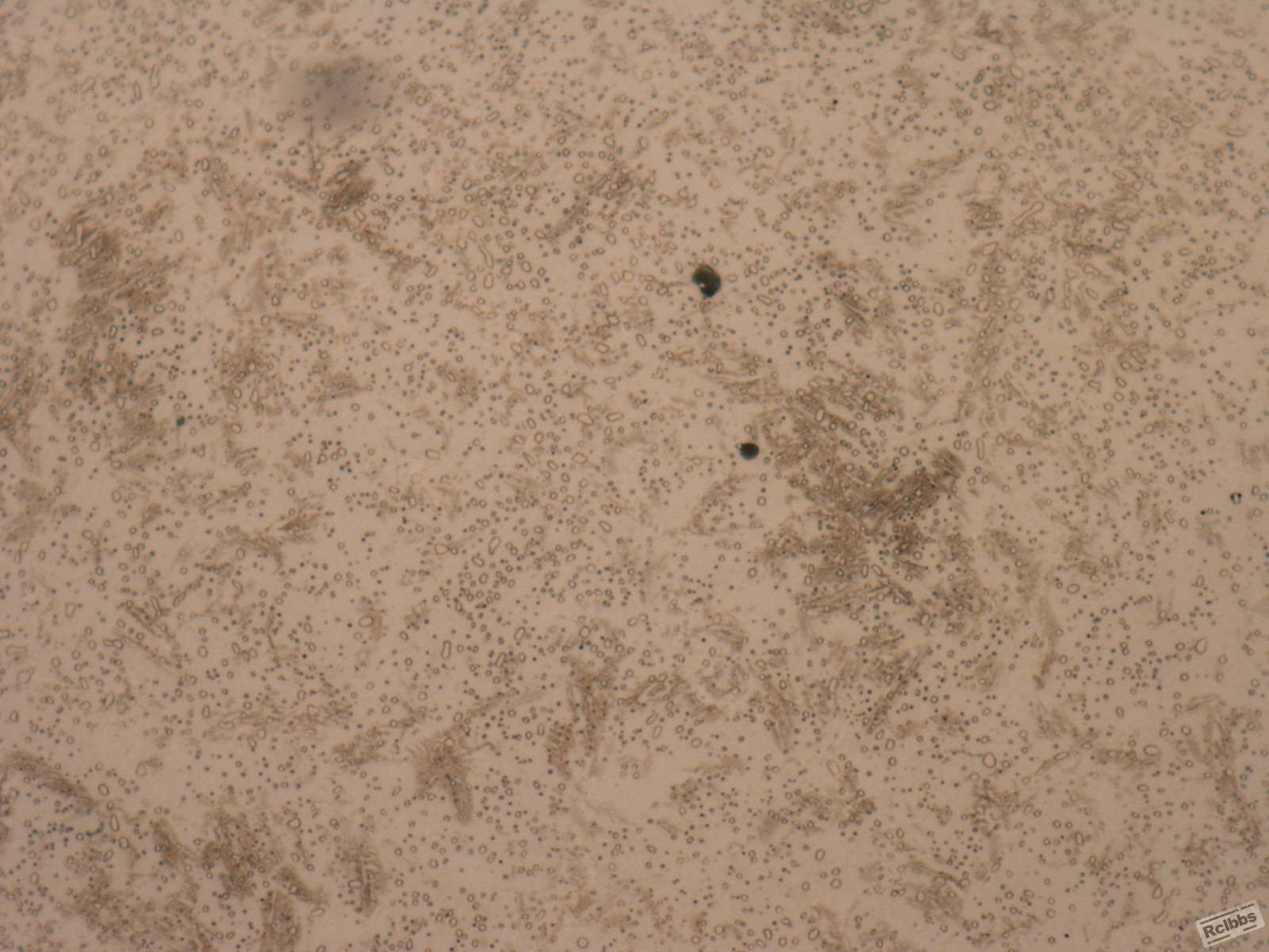

做了几件圆柱滚子的金相,先共享照片,大家看下为什么心部硬度偏低
心部 400X
心部 400X
心部 1000X
心部 1000X
心部2 400X
心部2 400X
心部2 1000X
心部2 1000X
表面硬度约在63~ 65HRC
共做了4个试样,其中两个心部硬度较表面硬度约降低1HRC,我认为正常;
另外两个试样,见上面图片,心部硬度为55~59(我打了很多点)  明显不正常,金相组织也明显不正常
工艺我不知道,不敢断下结论其原因,大家看下分析下什么原因!

你这个金相组织,似乎腐蚀的不是很好
图片中那个很多的小黑点是怎么回事?抛光不好的原因吧?
组织中似乎有一些屈氏体,貌似是针状的
什么的滚子,有效壁厚是多少呢?
感觉冷却不良的原因概率比较大

我开始也觉得是制样问题,但是反复磨样腐蚀了几次,都有这些出现,而另外的2个样没有! 所以应该可以排除制样问题!
从其硬度来看,不应该是屈氏体吧!      因为心部冷却不足,产生的贝氏体还说的过去,可金相上看又不像贝氏体啊!
滚子直径为30mm   工艺不清楚!

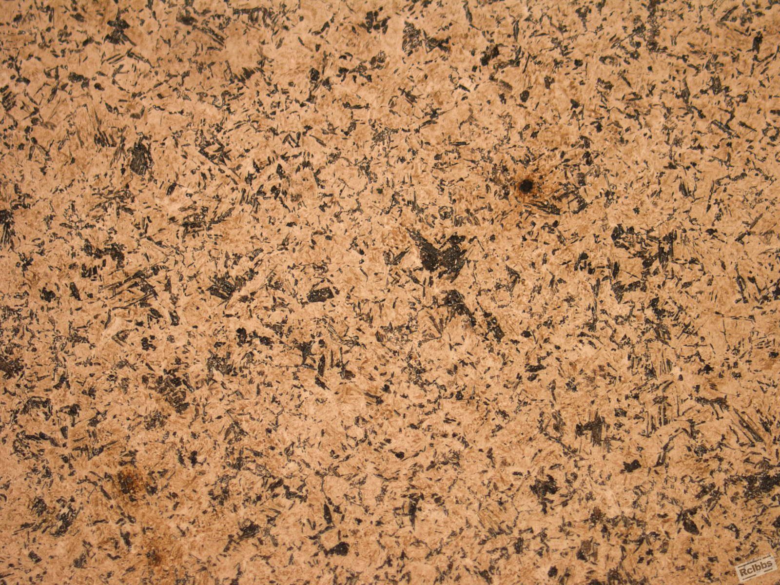

图中所示部位,你们认为是什么? 这个应该是造成硬度降低的原因!

对头,我怎么看你的组织怎么奇怪,我们经常看产品的金相组织,很少见过你们这样的,哈哈
你可以浅腐蚀下,这样看屈氏体更明显哦!!!

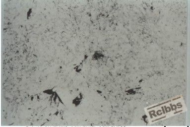

这个是屈氏体,网上一个仁兄发的,这个就是浅腐蚀看到的屈氏体,黑色的那些就是
至于正常的组织,你在论坛上好好找找,我手头还真没有这样的图片,呵呵,不好意思!

有4%的硝酸浅腐蚀可以得到上述的照片
发表于 2012-12-19 10:36:43 | 显示全部楼层
你零件是30毫米!!!!材料是 GCR15 吧, 够厚的,你能确定你的油能淬透? 我认为你用4%硝酸浅腐蚀看看

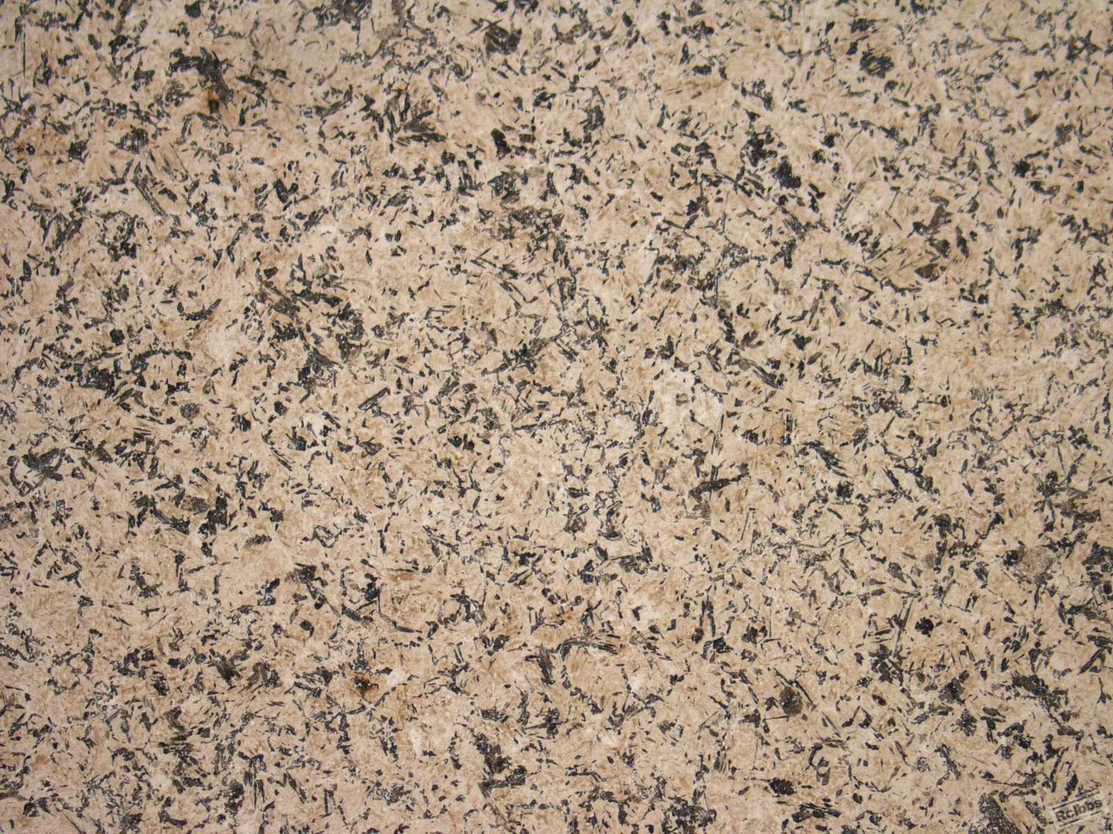

我也是用3%硝酸,但是不知道是不是配的有问题,腐蚀时放进去就拿出来,还是很深,附照片两张
图中可明显看出针状马氏体,
黑色团状的应该就是屈氏体(托氏体),是造成心部硬度低的原因所在

发表于 2012-12-19 12:58:48 | 显示全部楼层
sniper7034 发表于 2012-12-19 12:33
这应该是硝酸腐蚀的吧!?
4%硝酸酒精溶液
不过我们不是实验室,我们属于工厂间的检验,肯定没有那么标准啦,有时配好了,在使用时,酒精容易挥发,浓度就上来了,呵呵
不过看看手法了,减少腐蚀的时间呗,也能看的出来
30mm的产品肯定淬不透的,所以说,心部的硬度一般不要求,呵呵!把你需要的部分保证好了就OK
