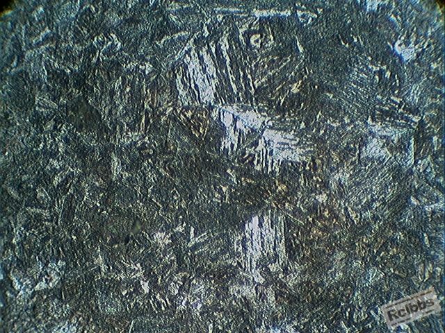

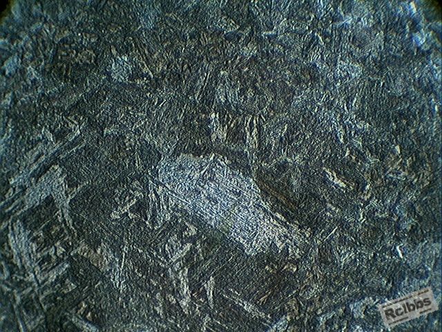

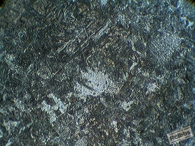

第一和第二幅图中组织为马氏体+上贝氏体(灰羽毛状)+块状未溶铁素体(更加白亮的组织),第三幅图中组织为马氏体+上贝氏体;20CrMnTi是一种淬透性较好的材料,块状未溶铁素体是由于零件加热心部温度不足(应该是在两相区间)而残留,而不是由于冷却速度过缓而形成的先共析铁素体。

很感谢各位专家参与跟帖回复。这是一个圆柱齿轮(模数 7)产品取样检查的心部组织。检查结果如下硬化层:1.28mm 金相:Ar、M 3-4级    K 1级   表面硬度HRC60  心部硬度HRC35-36.5 符合技术要求。  热处理工艺不清楚(热处理外委加工)设备是多用炉。我看到心部组织感觉有点异常,低碳马氏体粗大,局部不像铁素体的白色组织不知是什么组织。(制样水平有限,请大家包涵)

发表于 2012-12-19 13:33:41 | 显示全部楼层 |阅读模式
发表于 2012-12-19 13:50:34 | 显示全部楼层
你发这个图片是想表达什么???
签到天数: 668 天
 楼主| 发表于 2012-12-19 13:53:16 | 显示全部楼层
补充说明:材料20CrMnTi的齿轮渗碳淬火,后经过回火的心部组织。请教金相专家给点评一下。

心部组织除了低碳马氏体,其余是什么组织,是何种原因造成的。

排除你制样的问题,不太好理解,不知你零件多大,取样位置如何。心部有先析出铁素体,白色块状像是加热不足未溶铁素体,但零件经过渗碳的,应该不会出现加热不足的问题。。。。。。望告知更多信息。
