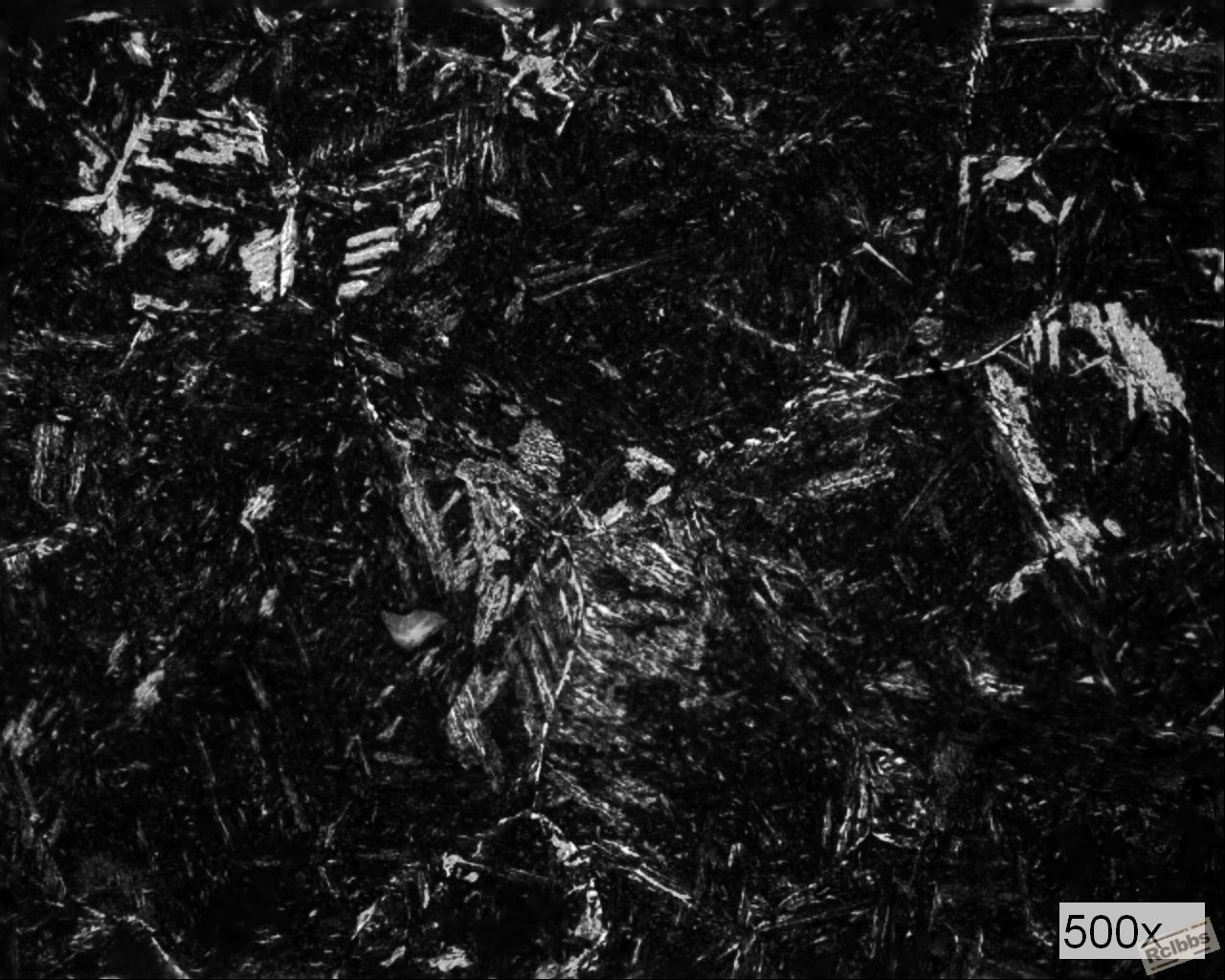

发表于 2012-12-20 08:17:25 | 显示全部楼层
我的第一次是碳化物,这在原帖子中已经出了结论了!
第二次心部却是出现了网铁!
都是结合其他的检测手段  最终下的结论(显微硬度,能谱),直接由金相组织来下结论的话,没有说服力!

发表于 2012-12-19 17:47:12 | 显示全部楼层
lihuashi 发表于 2012-12-19 16:46
这样细的网状组织 显微硬度一般很难测得。另外如果是网应该是碳化物i不应该是F
为什么不是网状F而一定是网状碳化物了?你这个温度已经很高了,如果时间足够会造成晶粒粗大,晶粒粗大在冷却不当时很容易沿晶界析出F或碳化物,如果冷却速度控制不好很容易形成魏氏组织。而从你的牌号看,50CrV为亚共析钢,合金含量也少。按理论应该是网状F,但是不知道这点点合金是否会造成一定偏差。

发表于 2012-12-19 17:51:55 | 显示全部楼层
qlf_126 发表于 2012-12-19 16:39
1080淬火温度是如何定的啊?个人认为高了!
首先应结合显微硬度来判断是网铁还是碳化物!希望LZ打下白亮物 ...
同行你好!类似的问题好像你曾经发过吧?我记得你好像发了两次图片,问网状是什么?对吗?

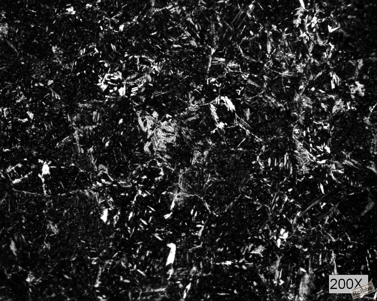

发表于 2012-12-19 19:58:27 | 显示全部楼层
网状铁素体。具体应该结合工艺看的,我的含碳量都到了0.7以上了,冷却速度慢照样出现网状F。
你这个是在暗场下拍的吧,我感觉有上B,冷速不给力哇。

 楼主| 发表于 2012-12-20 15:33:07 | 显示全部楼层
恩是的   形成的地原因是 淬火冷却不够快吗?以普生的真空炉子
发表于 2012-12-20 14:28:52 | 显示全部楼层
网状F 有上贝氏体 看组织现貌以及理论都不会是碳化物

发表于 2012-12-19 17:10:55 | 显示全部楼层
制样太黑了,我感觉是网状碳化物
发表于 2012-12-20 14:15:30 | 显示全部楼层
应该是网铁,50CrV属于亚共析钢,合金元素含量也不高;从图片上看,有较多白亮区域都成块状,网碳的形态一般都是沿晶界分布成细条状,基本不向晶内发展;图片组织应该是回火索氏体(金相制得好黑)+网状铁素体+少量上贝氏体,应该是由于加热温度较高和冷却速度较慢(也可能出炉到工件进入淬火液的时间过长)而造成的。

 楼主| 发表于 2012-12-19 16:46:17 | 显示全部楼层

发表于 2012-12-19 16:39:08 | 显示全部楼层
首先应结合显微硬度来判断是网铁还是碳化物!希望LZ打下白亮物的显微硬度,以便判断组织情况!
另:网铁的话肯定是淬火时冷速不足所致了,希望LZ说下产品规格及保温时间!

发表于 2012-12-19 16:03:15 | 显示全部楼层 |阅读模式
50CrV  1080淬火 550回
签到天数: 2419 天
 楼主| 发表于 2012-12-19 16:04:29 | 显示全部楼层
网状组织是怎么形成的
签到天数: 2419 天
 楼主| 发表于 2012-12-20 12:24:04 | 显示全部楼层
牌号是51CrV4  C 0.47 - 0.55 Mn 0.7-1.0 Cr 0.9-1.2
