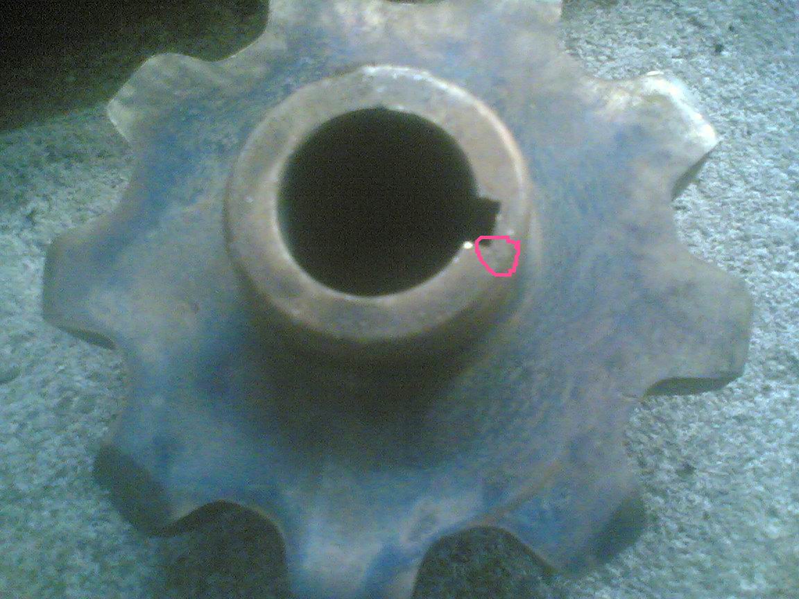

我单位有一批45号钢链轮要求整体淬火,HRC45-55。中间拉了槽。现在我们是用盐浴炉,但每次都是开裂很多,淬火介质用的是兴产的,浓度已经最高了,再高就没有硬度了。请问谁有办法避免开裂?谢谢了 Image(001).jpg
 楼主| 发表于 2007-12-17 19:57:15 | 显示全部楼层
就是红色区域,已经用了几乎最贵的介质都不行

可以渗碳淬火(油)达到你的要求
发表于 2007-12-17 22:28:19 | 显示全部楼层
如果是要求硬度层不深的话,可以渗碳淬火..
如果你要求比较严格的话,可以盐浴淬火.830淬火保温
先用水把红色区域浇冷到暗红色,整体的温度大概是在750左右再下水后及时回火

那个地方的角的位置检查下形状,是不是尖角哦?应该是个圆角才行。
其他的见楼上

1可以做一键镶到槽中,再加热淬火.
2.可以先加热到淬火温度,然后空冷到室温,然后再加热淬火.
3.采用双相淬火,(以前淬火裂纹少,现在多可能此批材料含碳量高).在能保证硬度的前提下,如780-810℃.
4.淬火介质选高浓度,淬火时预冷,出水温度高,约200℃,都及时回火,甚至淬火后马上放到回火炉中.

应该先热处理,然后加工花键吧!

另件不厚的话,可采取碳氮共渗后淬油,反之,根据碳含量,采用较低的加热温度水油双淬.

同意!工序顺序存在严重问题!

工序没错,如果先淬火再开槽,只能用线切割加工,效率太底.还是6楼LINFH的方法简单,用键把键槽先塞上再淬火比较方便.

可能不是热处理原因,你出现裂纹的地方正好R角处,可能是应力集中产生的裂纹。建议在R角处加适量的过度可以消除裂纹产生

大家要注意一点,就是我们单位只能用盐浴炉,回复6楼怎么做一键镶到槽中?,回复9楼,如果先淬火,拉槽还能拉的动吗?

11楼说的没错,是应力集中产生的,但怎样过渡这个槽呢?产品要求的就是这样

花键槽的形状可以改变啊,像11楼说的r过度,只要不影响传动效果就可以,这比你从热处理角度出发简单的多!要求是人定的,可以该啊!

如果所有的裂纹都出现在开槽处,说明裂纹是应力集中引起,现在我们能做的是更改热处理工艺,产品从盐炉拿出时预冷到800度左右淬火,淬火介质不知道性能如何,我以前也碰到过这种问题,但是用好富顿的水剂淬火介质后所有问题都解决了,如果产品较小的话可以用淬火油试试.

尖角形成应力集中,在热处理上怎么能避免得了?我看还是在键槽加工上想想办法。线切割怎样?

渗碳处理一下试试看看

可以试试正火后加工键槽,再用中频淬火加工齿部

首先这个链轮的热处理要求不当,这需要和设计人员沟通。
有很多方法可以解决这个问题。最简单的是采用预冷淬火。淬火加热温度830,预冷温度780摄氏度,水淬油冷,入油温度220。对于45钢,淬火介质用盐水即可保证质量,用专用介质太浪费!
