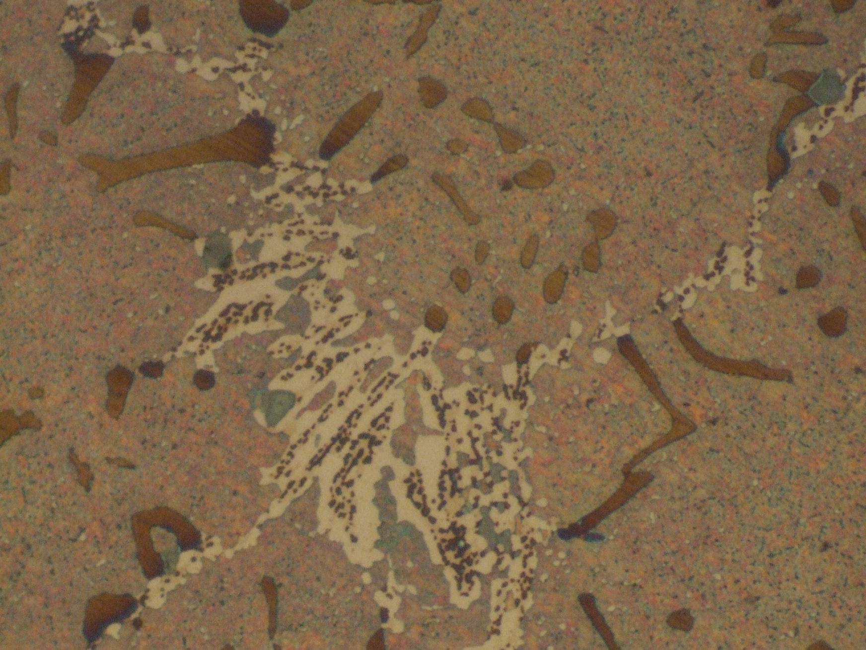

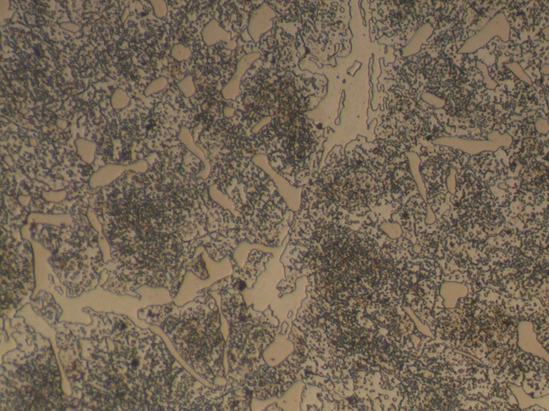

这是一种高速钢轧辊金相,哪位高手能帮忙分析一下碳化物的类型 ,第一张为彩色金相,第2张为常规侵蚀

弄一张倍数小点的。
未溶碳化物
 楼主| 发表于 2007-12-18 06:49:55 | 显示全部楼层
这是铸后球化退火状态的,图1是热染法的金相,碳化物的颜色不同,想知道各是什么类型的

发表于 2007-12-20 20:30:07 | 显示全部楼层
常规高速钢应该经过锻打才可使用,知道为什么要锻打吗,就是为了把原材料中的碳化物锻成细小均匀的小块,因此加工工模具时千万别偷工减料,这种粗大的碳化物除了锻打靠热处理是没法消除的.
发表于 2007-12-20 20:36:15 | 显示全部楼层
染色只不过区分有几种不同的相。
要给碳化物定类型,需要萃取下来,进行成分分析和电子衍射,确定晶体结构和化学组成,然后查表确定碳化物分子式。
不是眼睛一看,就能回答的。
 楼主| 发表于 2007-12-23 09:29:25 | 显示全部楼层
6楼说法很好,可这样检测下来,费用肯定少不了,难道没有经验可供参考?
签到天数: 6 天
发表于 2009-8-11 16:30:16 | 显示全部楼层
莱氏体组织  第一张
