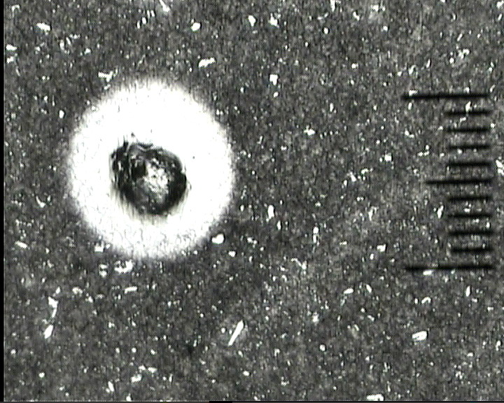

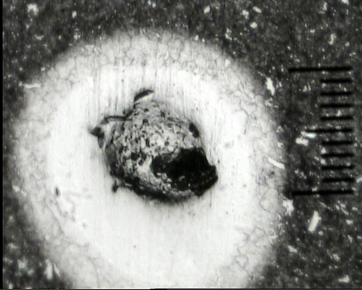

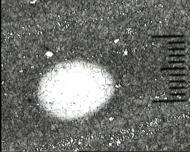

这是6542和M35的淬火组织,用硝酸酒精腐蚀,100倍.请教各位白色的是什么缺陷,有的白色中还有夹杂一样的东西,这样的黑色物体基本上在中间.
再来张200倍的

采用图片无法判断,在显微镜下看会好一些
发表于 2007-12-18 20:12:47 | 显示全部楼层
白色区能够看出晶界,和基体晶粒大小都差不多。那就不是夹杂和异金属。
最大可能是磨削二次烧伤。或者电击伤。
至于白色当中颗粒么,可能是砂轮磨粒镶嵌或者电击疤痕甚至抛光垃圾、抛光坑等等。这需要在抛光态下结合试样的生产工艺,制样状况一一排除了。
发表于 2007-12-18 20:24:30 | 显示全部楼层
估摸着,它什么也不是。重新上砂轮、抛光一切就OK了。

检查一下是不是镜头脏了
发表于 2007-12-18 20:33:55 | 显示全部楼层
100倍下这么大一颗,还得了啊。
再说夹杂之类的必有他的分布特点:链? 串?条?方向?颜色?光学特性等等。
合金元素偏析也不是这样的,枝晶偏析经过锻打(从共晶碳化物方向上判断,此料经过锻造),不可能偏析区是圆形的。
没见过这样的。

我在白色区域打了显微硬度,与基体硬度一样,都是HV780-900这间.黑色部分还没打硬度,今天忙完才能打.
黑色部分是外面嵌进去的可能不大,因为基体硬度太高了.
试样是整体浸蚀的,而且在试剂中动的,因为厂家说没回火过,所以腐蚀时间很长.今天有时间再重做.昨天晚上在想有没有可能是气泡.但做试样那么长时间以来从没碰到过

第一张图片是在腐蚀时,磨面接触到容器底部了,没有腐蚀好。
第二、三张是局部氧化皮热处理之前没有加工掉的原因。

第二、三张图还有一种可能就是点状碳灰的腐蚀(在真空炉中热处理的结果)。

你自己可以想一想,你两个钢号的高速钢(6542、M32)都出现了这种白色组织,呵呵
到底是你制样失误(或者磨加工烧伤之类的)可能性大,还是有同样怪现象的钢材都到你手上受检可能性大?

两个样都是厂家淬火开裂的,按厂家的说法是正常的淬火工艺(他们专业处理高速钢有二十年了),在热水清洗时开裂(淬火后),材料也是他们告诉我的.因为看了晶粒,碳化物什么的没什么大问题,不知道问题出在什么地方,所以想请各位大侠帮忙分析可能的原因.
第一张是纵截面二分之一处(直径大概有35左右),第二和第三是横截面,离表面好几个厘米的地方

重新制样吧,磨去1毫米!在做金相腐蚀.

该产品可否在制样前进行了材料成分的化验?如果采用直读光谱检测后没有进行深层磨削处理后出现一样的东西

磨削烧伤不可能出现这样的形态,再说产品没有经过磨削,脱碳也不像,我认为最大可能是制样问题,重新抛光后再腐蚀试试看,如果试样重磨会把这种异常组织磨掉哦,但抛光就不可能改变这种异常组织.

试样重新做过了,第一次重做还有,第二次重做就没有这种情况的,具体是怎么产生的还是不明白,即使是腐蚀时产生的,也不知是怎么回事,
